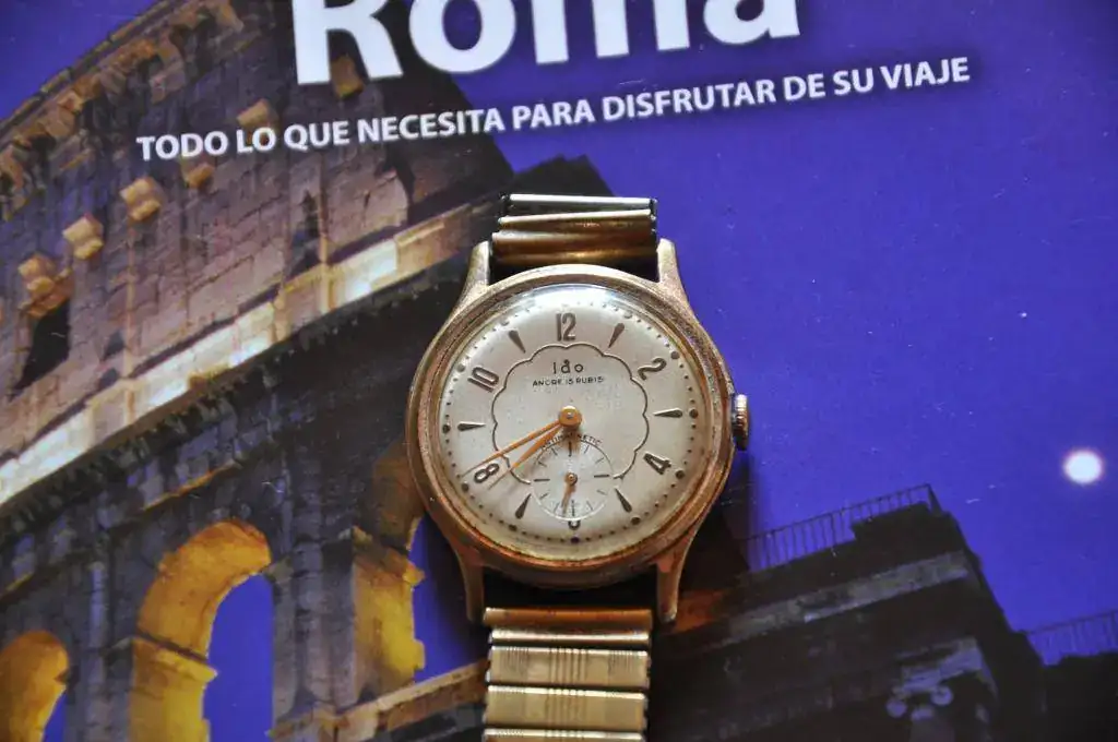

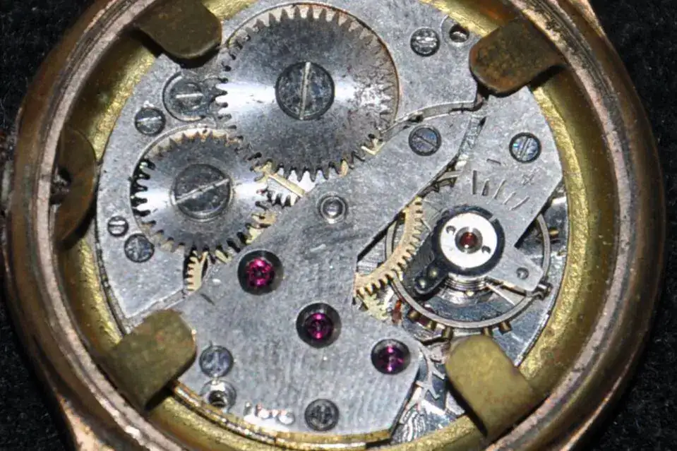

Hace poco me regaló mi tía este reloj, era de mi abuelo y lleva sin funcionar desde el 74, lo lleve al relojero, tiene roto el volante y me dijo que no le había sido posible conseguirlo, quisiera saber si alguien sabe dónde me lo podrían reparar. Estuve mirando y no encuentro ningún dato de marca o modelo. Tiene 32 mm y es por el valor sentimental. Saludos

Lo que debes mostrar para poder tener una respuesta es la maquinaria.
Fotos claras; todo lo claras que puedas. Y si tú ves unos números y alguna letra por los alrededores del volante, dínos cuáles son, por favor.
La marca ciertamente es intrascedente en este caso. No obstante he encontrado esta info. Entiendo que la marca es IDO.
[TD="width: 190, align: left"] Ido [/TD]
[TD="width: 220, align: left"]
[/TD]
[TD="width: 190, align: left"] Virgile Taillard / Ido Watch [/TD]
[TD="align: left"]Le Noirmont, Schweiz[/TD]
ahora deseamos ver la maquinaría.
Tal y como te dicen los amigos , es necesario saber la máquina que lleva para poder saber más, de hecho, tal y como comentas, parece ser que tiene el eje del volante roto es lo más normal por las caidas , un problema mayor es que fuera el espiral , si abres el reloj podremos decir l el movimiento y si se puede dónde conseguir la fornitura , en el caso de que sea un imposible , hay pocos relojeros que te puedan fabricar un eje de volante pero de habrlos haylos , otra cosa es el precio que cobren

Unas fotos de la maquina pues la marca no me suena.

A ver si hay posibilidad de saber que máquina lleva. Con suerte igual tengo algún eje.

si me dices que maquina lleva el reloj, yo te puedo conseguir el volante completo o en su defecto el eje de volante para que tu relojero te lo pueda arreglar. Mandame un privado con la referencia

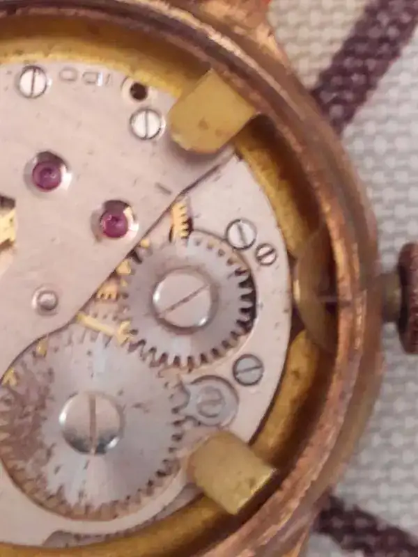

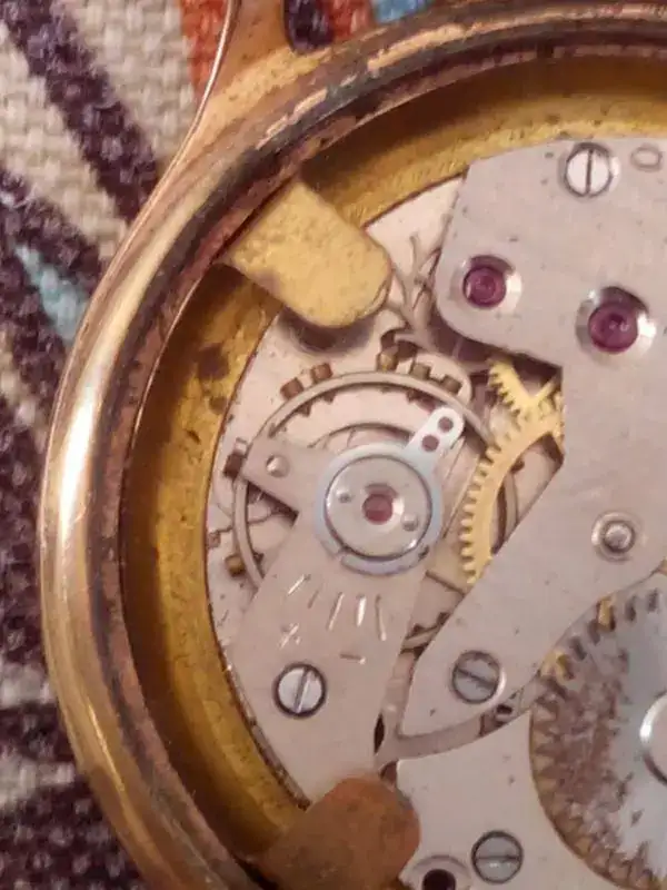

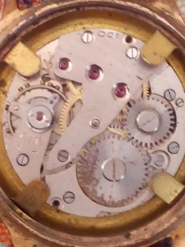

Hola, cuelgo un par de fotos
Enviado desde mi H9500+ mediante Tapatalk
Desgraciadamente yo no puedo ayudarte con la maquina. A ver si alguien puede identificarla y si no es así pregunta de nuevo a tu relojero. El que no pudiera conseguir repuesto no significa que no pueda saber de que máquina se trata. En cuanto a las fotografías el volante y espiral se ven bien, así que supongo que lo que tendrá roto será el eje.
Reitero lo dicho en mi primer mensaje, si consigues saber que máquina lleva igual tengo el eje para poder repararla.
Ok, gracias seguiré intentándolo
Estoy intrigado por el movimiento, me suena. A ver si alguien dice cuál es. No hay algún signo debajo del volante?
Nadie se anima a decir qué calibre lleva el reloj?
Es complicado Jesús, hay que saber las medidas y una foto sin el cuadrante para ver el tiret, pero apuesto por un Lorsa 236, a ver si lo ve Don Luis que seguro que atina a la primera.
Fernando
Seguro es un calibre francés.
Pues puede que tengas razon porque la configuración de los puentes es muy de calibre francés. Me inclinaría tal vez por un Parrenin, Jeambrun o HS.

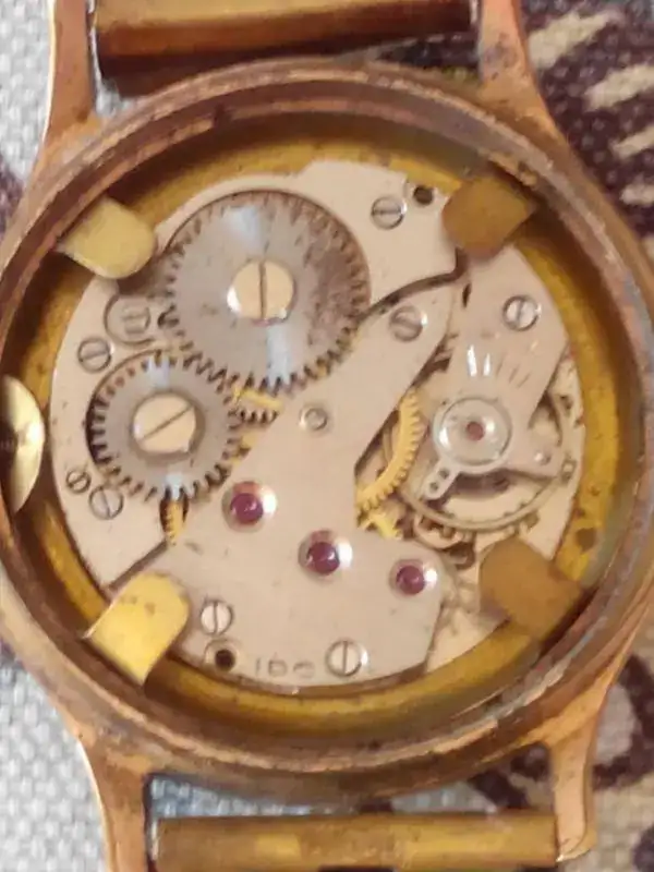

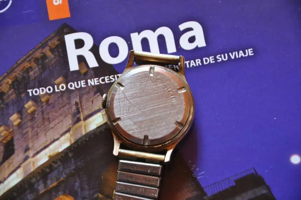

Buenos días, siento la demora en responder, no veo ninguna indicación, es un 32mm. Cuelgo un par de fotos mas por si son de ayuda. Un placer el observar el interés y los conocimientos que hay en este subforo, no entraba prácticamente nunca pero veo que aquí se puede aprender mucho. Saludos
Perdón las fotos
