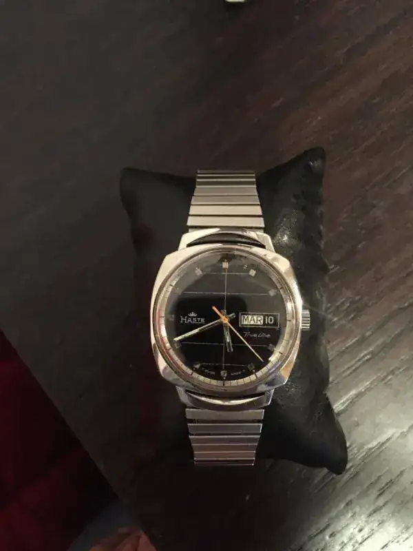

Hola soy nuevo en el foro y queria ver si alguien sabe como cambiar la fecha sin dar las 24 hrs a un reloj haste true line ya que es automatico y como no lo uso seguido siento que puedo dañar la maquina anexo fotos del mismo excelente-reloj-haste-true-line-automatico-60s-D_NQ_NP_609137-MLM26146796740_102017-F.webphaste trueline2.webp
Tiempo sin ver un Haste por aquí; qué gusto ver uno de nuevo :ok:: Muy bonito y setentoso, por cierto :yes:
Si el calibre no tiene pase rápido de fecha, me temo que no te queda otra que girar la corona y pasar horas hasta llegar a la fecha correcta. Sí, bastante cansino salvo que decidas ponerte el reloj los días que están próximos a la fecha en que se quedó parado la última vez que lo usaste :)
Bueno, y también te queda lo que hago yo, que es no llevar la fecha ajustada, salvo si por casualidad coincide :D
¿Has probado ésto?...
...supongo
Mira a ver si puedes pasar las doce ,volver a las nueve y volever a las 12 ,hay muchas marcas en las que funciona,rolex sin ir mas lejos.un saludó
Hola. En los vostok pasa lo mismo y hasta el manual pone que el pase "semirapido" es pasar los doce, volver atras hasta las 9 y otra vez a las doce... pues eso semirapido. Lo que no se es si esto realmente es bueno por la maquinaria. Yo lo que acabo habiendo es ponermelo solo quando esta la fecha cerquita, una vez al mes mas o menos :)
Estoy con el compañero ruedadepilares.
Llevalo hasta pasadas las 12 en punto y regresa a las 9.
Al volver a pasar las 12 debería cambiar.
