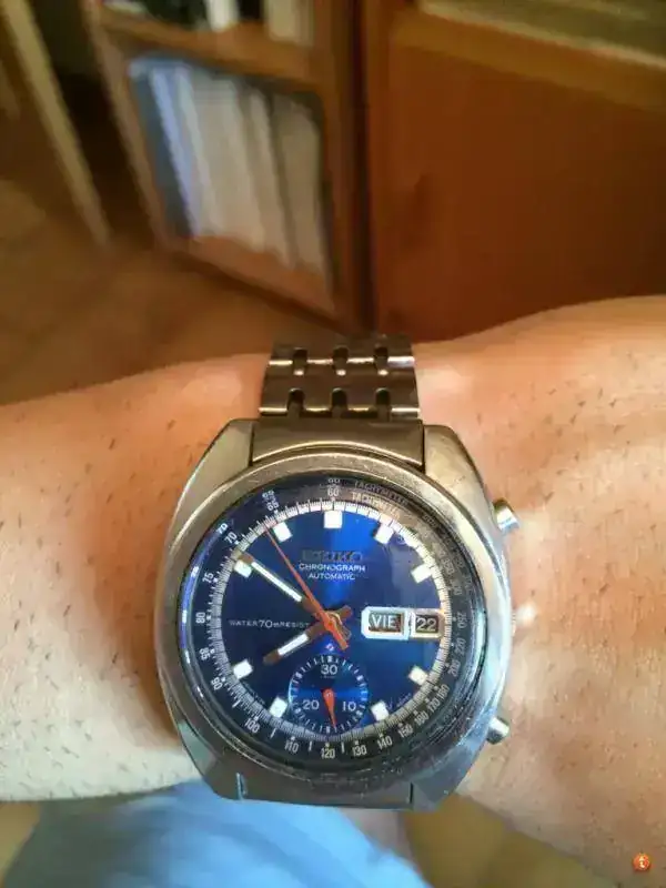

Alguien me puede ayudar a identificar este seiko
  • Iniciador del hilo Iniciador del hilo andriyi
A
andriyi
Buenas a todos,
Tengo este reloj de mi padre que tiene que tener en torno a 30 años. Me podéis ayudar a saber qué modelo es???
¿un 6139-6011? Vaya joya. Es de finales de los 60 o comienzo de los 70.
Confirmado... tiene 45 años el reloj... me dice mi padre que era de mi abuelo... Una joya sentimental sobre todo
Estos Seikos antigüos tienen un algo que los hace especiales...
Y son más duros que pata de perro envenenao...
Disfrútalo!!!!

Es un 6039... lo que falta ver es si es 6011 6012... mi padre lo va a mirar en la esfera cuando salga de currar... que hoy lleva mi JLC, jajaja

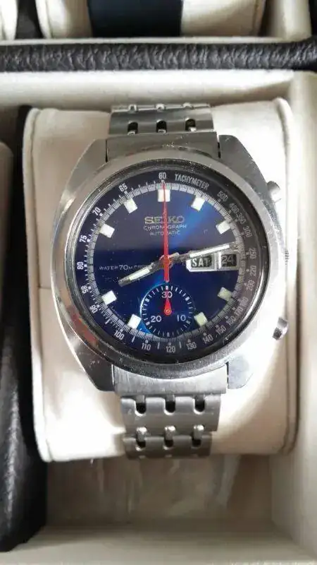

Hola compañero un reloj precioso, yo tengo un 6139 6010 de 1969, son casi idénticos, en muy buen estado y estoy contentísimo con él aunque me lo pongo poco y estoy por sacarlo a la venta...
Bueno, a lo que iba, te dejo aquí un enlace que te resultará muy interesante y por lo que podrás leer tu reloj parece ser del 79 ya que en los del 69 no ponía "resist" sino "proof".
Aunque con Seiko nunca se sabe...
Enlace:
aquí mi pieza
<a href="http://s1365.photobucket.com/user/antoniogr1974/media/Mobile%20Uploads/2014-03/IMG-20140331-WA0034_zpszupephvb.jpg.html" target="_blank"><img src="http://i1365.photobucket.com/albums/r747/antoniogr1974/Mobile%20Uploads/2014-03/IMG-20140331-WA0034_zpszupephvb.jpg" border="0" alt=" photo IMG-20140331-WA0034_zpszupephvb.jpg"/></a>
Que preciosidad de reloj....Disfrutalo
El calibre es 6139 B, El A y el B se diferencian en algunas cosillas, uno de los mejores calibres con crono que se hicieron en los 70, te digo lo del B por que al ser Water resist puede montar tanto A como B, otra cosa seria si fuera Water Proof, esos solo suelen montar A, aunque algunos modelos sufrieron reparacion en SAT y se les cambio el A por el B para mejorarlos ya que el A no tiene mucho repuesto, es decir no tenia.
En cuanto al modelo es 6012, no tienes que mirar en la esfera mira en el fondo tendras unos numeros donde dice 6139-6012, en el centro de la tapa encontraras otra numeracion por la que se sabe el año de fabricacion , el mes, y alguna cosilla mas. El 6012 a veces puede ser que sea 11 dependiendo del mercado para el que se fabrico, pero seguro es 6012.
Cuidalo mucho , tienes ante ti un pionero de los cronos mecanicos con menos complicacion y mejores resultados de la historia, 40 años sin problemas y ademas siguen siendo actuales.por cierto el Armix original y el que corresponde. Si señor.
A disfrutarlo
Perdon , me olvide, como bien dice un compañero en uno de los post , los Water proof son del 69 al 73 aproximadmente, aunque no hay regla sin excepcion y mas con SEIKO, los resistan son todos del 70 en adelante, aunque como digo los hay del 70 , 72 , etc, con resistan y sin resistan, el famoso 70m.Simplemente es lo que e visto en los que pasaron por mis manos, que te puedo asegurar fueron bastantes.
Cierto, tengo un 6139-6017 con el dial como el tuyo "water resist", de enero del 71 venido de EE.UU. y con calibre A, y no me percaté de ello hasta que llegó a manos de Francis y me lo comentó por teléfono... me quedé 8o
Por eso, con Seiko nunca se sabe... además, el tuyo aún lleva su armis original, bastante dificil de encontrar, así que en todo caso enhorabuena.
Saludos :Cheers:
Yo estoy loco de contento de lo que estoy leyendo... pero hablando con mi padre, lleva ya dos chichones de los botes, jejeje
Buenas tardes,
Tengo uno exactamente igual al tuyo. Se trata del modelo 6139-6012.
Lo compré en la antigua Relojería Condal de Barcelona en Diciembre de 1972. (Este año en Diciembre 42 años)
Seguramente el tuyo tendrá una antigüedad aproximada.
Me costó exactamente 4.500,-- Ptas (de aquellas antiguas). Vamos, menos que 30,00 Euros (de los de hoy).
Fue mi reloj de "juvenud" y a pesar de haber vivido muchísimas visicitudes sigue en funcionamiento con un estado de marcha envidiable (. . . . que para mí quisiera!!)
Felicidades, tienes un gran reloj.
Cuídalo mucho.
