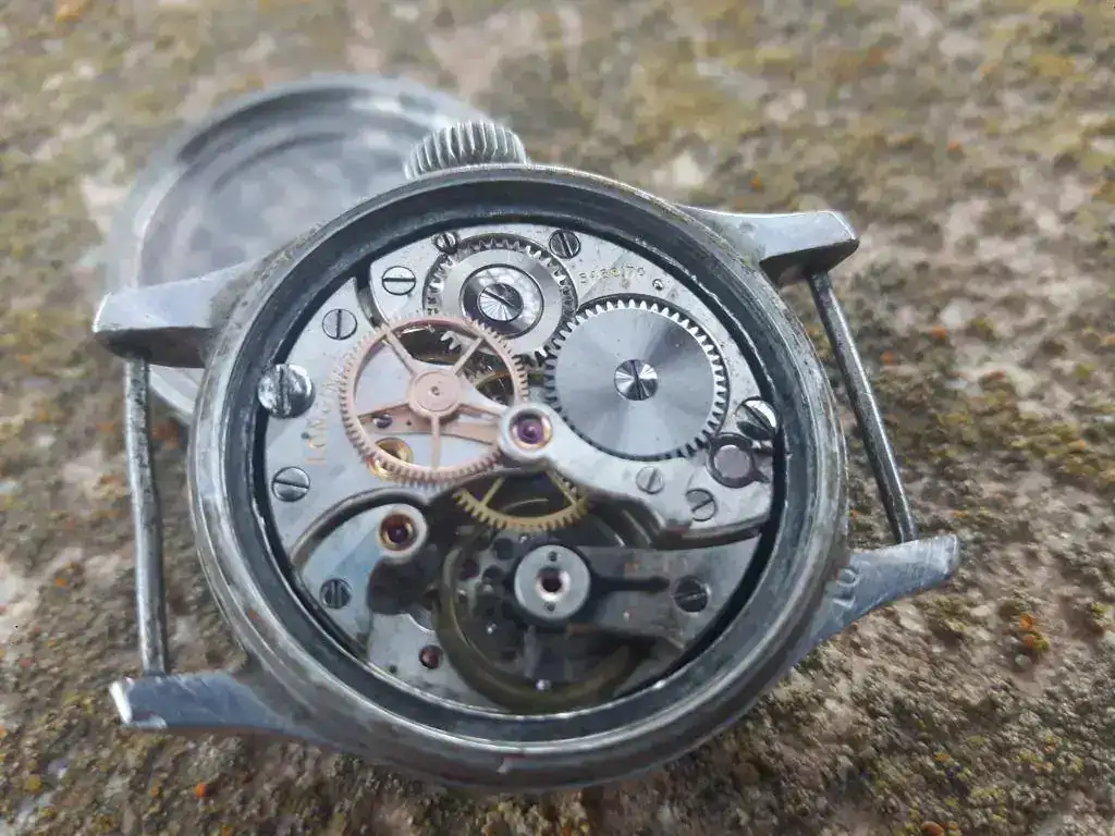

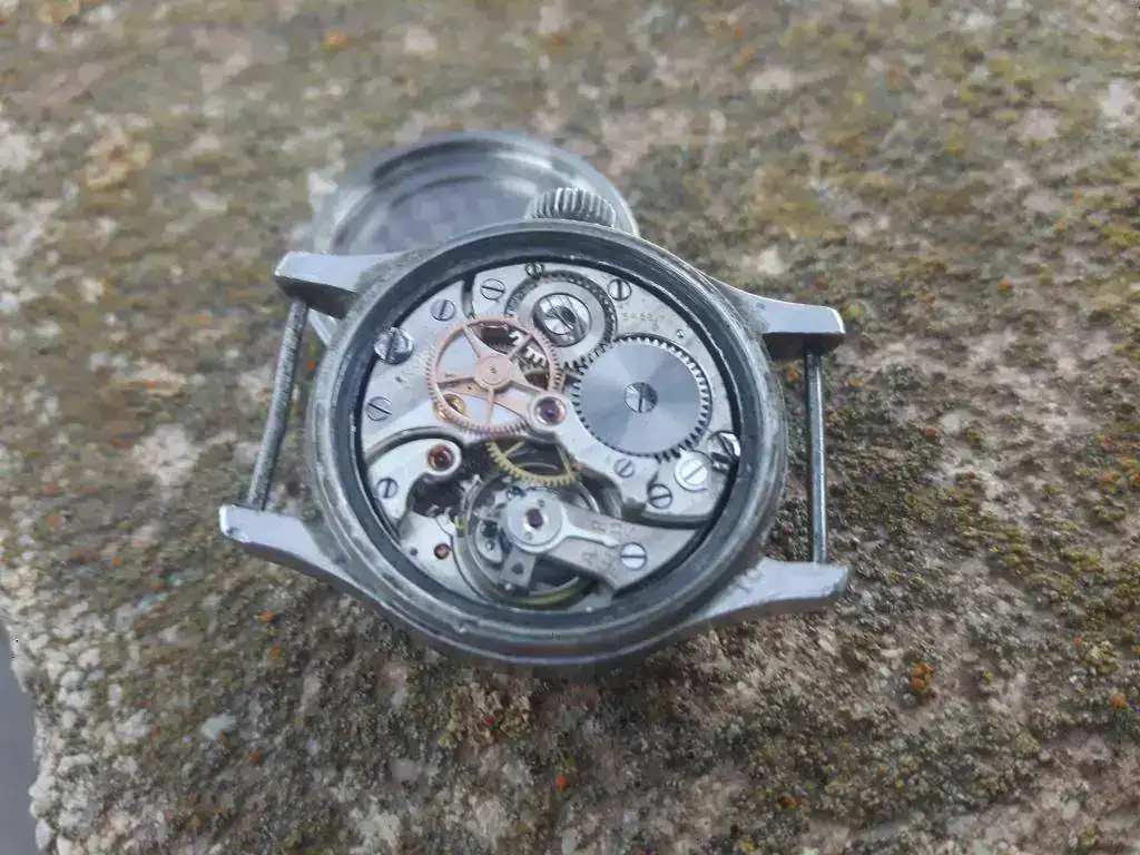

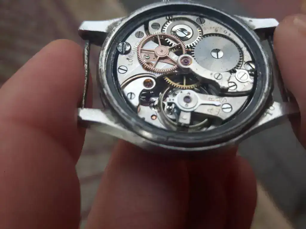

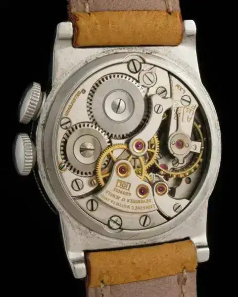

Alguien me ayudaría a identificar calibre del longines pequeño?
  • Iniciador del hilo Iniciador del hilo suesu8
suesu8
suesu8
De la casa
Es el mostrado en el hilo de la que se mece en las olas...éste
Gracias desde ya.:)
Ah, la caja mide 30.
    68,8 KB · Visitas: 88
    60,7 KB · Visitas: 87
    26,1 KB · Visitas: 86

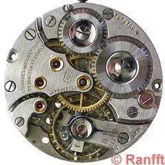

Parece una variante con segundero central del 10.68Z (10L)
suesu, para que queremos la medida de la caja ?. Please, medida calibre, solo calibre. Mira si hace Dm= 23.3mm, Do= 23.65mm
edito para decir que coincido con Fugito
A ojo ya se ve que el grosor de caja es de 3mm aprox, quitándole 6mm aprox a los 30mm ya da unos 23-24 (10.5')
Esque mi jaxa es una caca y está descuajeringá...
Calibre: más pequeño que la caja.:D

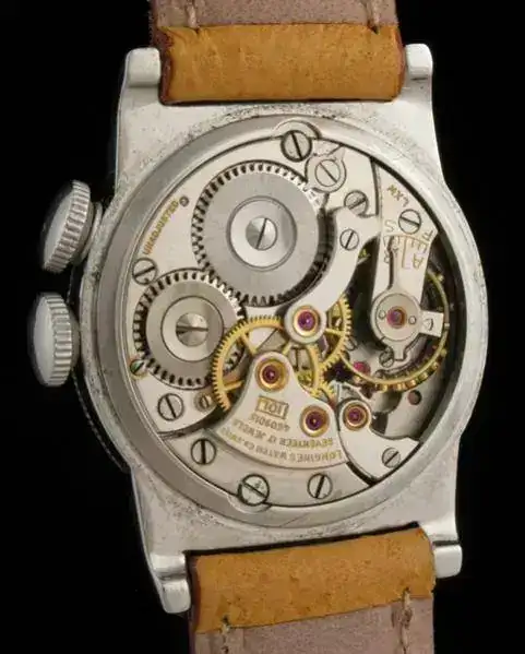

tiene un aire a este ????
no... no se parecia.. en nada
Como te ha dicho Fugito parece un calibre 10L , que es como el 10.68z pero con el puente adicional para el segundero central.
Corrijo variante del 10.68N , es un 10L de segundero central , mismo calibre que monta el modelo Weems military.
