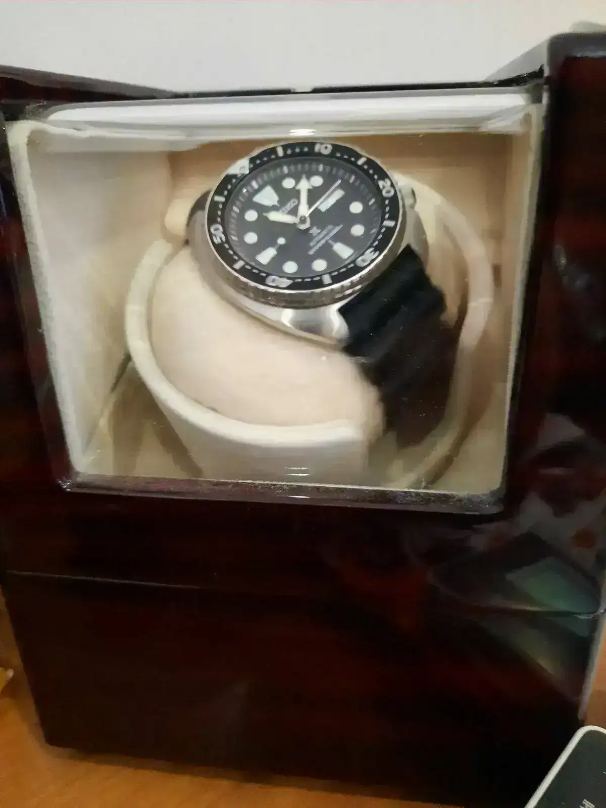

Uso a diario mi seiko, pero el fin de semana me pongo algún otro para variar un poco.
La cuestión es que me percatado que cuando lo dejo en el watchwinder, así como todos los otros calibres que tengo, eta, sellita, powermatic. Cargan a la perfección, pero el 4r36 de seiko no.
Espero vuestra sabiduría para saber la razón.
Gracias de antemano.

Mi opinión es que lógicamente debería de cargar al igual que el resto....hasta ahí llego.
Yo tengo algún automático que con el watchwinder se me para, no sé, deben requerir más movimiento que el que ofrece el automatismo de la cajita (a mi me pasa con un max bill chronoscope).
Buenas, mi padre y yo tenemos una watchwinder cada uno, y hay varias veces que se le ha parado el Seiko estando en ella (además es el mismo modelo de Seiko que el tuyo) Sin embargo tenemos mido, certina e invicta y ninguno de los 3 se nos ha parado.
A no ser como comentan los compañeros, que precise de movimientos más rápidos.
Prueba a ponerlo más vertical, se me ocurre...
Reacciones: unicoru
Es posible por la Frecuencia de giros. Si puedes seleccionarlo hazlo y mira que haga giros a ambos lados.
Yo tengo varias Watch Winder y no todos los relojes funcionan igual. Alguno se para y le subo la frecuencia de giros o si la Watch Winder es de de las que tiene el reloj tumbado, lo paso a una que tenga los relojes completamente verticales.
