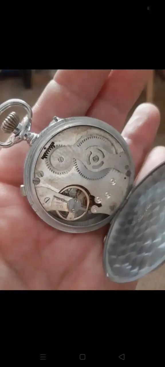

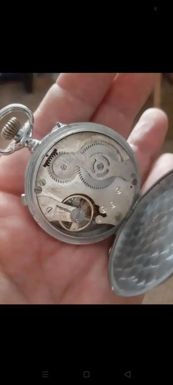

Hola. Necesito saber que movimento es este. No tiene ninguna referencia.

Hola. Necesito saber que movimento es este. No tiene ninguna referencia.Ver el archivos adjunto 2837449
Hola compi, a mi me da la sensación de que es un movimiento tipo Roskopf.
Son calibres muy sencillos que tienen pocas piezas y que se fabricaron por millones desde finales del siglo XIX.
Te dejo por aquí un enlace al hilo donde compartimos fotos de ese tipo de relojes para que puedas comparar.
https://relojes-especiales.com/threads/homenaje-a-roskopf-enseña-el-tuyo.577024/
Espero que te sirva, saludos!!

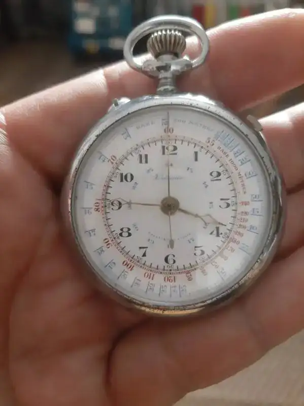

Hola Ventura. Si parece que se un roskopf, pero en la esfera no lo pone. He visto el enlace que me has puesto y ninguno coincide con ese movimiento. Corresponde a un crono sin subesferas.
Es posible que sea una adaptación de un calibre tipo Roskopf para incluir el crono. Ten en cuenta que cuando Roskopf presentó su calibre original, el reloj del proletario, no lo pudo patentar y salieron al mercado cientos de otras marcas que copiaban el movimiento. Al ser un calibre sencillo, pensado para producirse en masa, fabricado con materiales baratos... pues muchas otras marcas lo copiaron o adaptaron.
Quizás sea el caso de tu reloj, pero no puedo aportar más datos.
Tienes razon. Es una de las copias. He visto mucho movimientos, pero este se diferencia de los demas en que no tiene puente del ancora independiente. Va unido al puente del rodaje. A ver si alguien supiera cual es.

Parece que es un Reconvilier de escape de cilindro.
Hola Golipo. Perdona que tarde en contesarte. No es de escape de cilindro. Mas bien es tipo roskopf. Y corrijo. El ancora lleva su puente independiente. Debe ser uno de esos movimientos que hicieron a tenor de roskopf. Sin marca definida.
