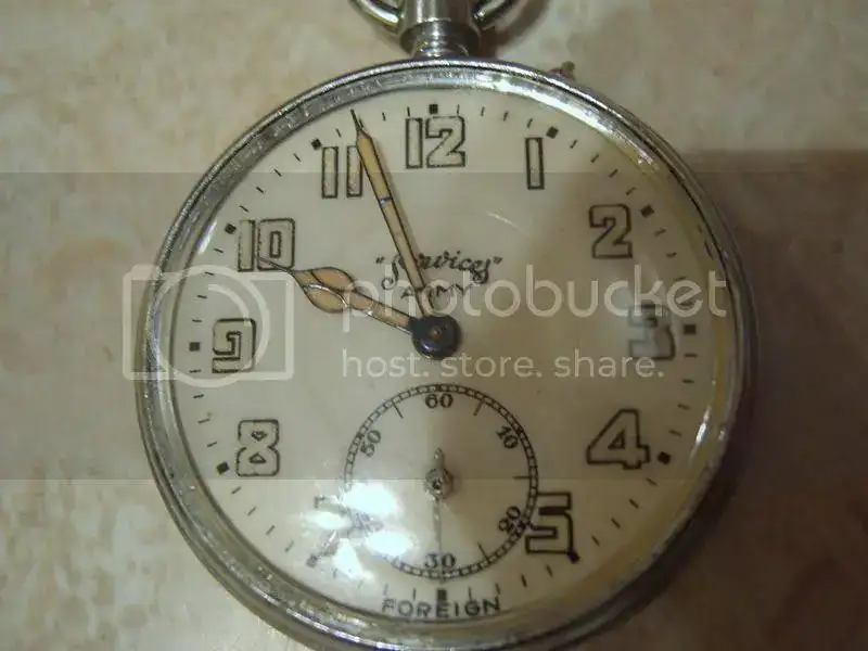

Hola a todos, les traigo un reloj a ver si alguien me puede dar una mano :ok::. Se trata de un Venus 175 con marca "Services" por lo que se es que el reloj nunca fue usado ya que conservo la malla original en impecable estado y el acrílico original que esta echo de celuloide. Lo poca información que pude encontrar es que es un reloj que se daba luego de la segunda guerra mundial como una especie de "recompensa" por haber participado, este se daba en Inglaterra.
Otra cosas que me llama la atención es el sistema de parachoque del volante ::Dbt::::Dbt::
Espero que les guste!

Pues poco más que decirte que tienes un estupendo reloj, de marca desconocida pero con un calibre de buena calidad, grandes marcas como Heuer o Breitling montaban estos mismos movimientos. Aparte de que el estado es inmejorable y que es un reloj bien bonito.

Hola, espero poder aportarte algo más. Ante todo, el reloj es, bellísimo, muy raro entre nosotros y creo que es el primer Services que se presenta en el foro (perdón si me equivoco ::Dbt::)
La compania de Relojes Servises Watch Co., Ltd fue fundada en Leicester, Inglaterra por un Frank Liquorish entre 1926/1927 y se se disolvió en 2002 aunque los relojes dejaron de ser producidos en los 70.
Como muchisimas marcas, nunca hizo los relojes sino que compraba componentes y luego los ensamblaba en su fábrica y ponia el logo.
Los primeros relojes de 1927 fueron hechos por Fleurier watch co.(la misma de los relojes Arcadia), con un movimiento de 15 rubies y montada en una caja de plata Edimburgo .
Luego y hasta la Segunda Guerra Mundial una de sus principales proveedores fueron los Hermanos Thiel De Alemania (fundadores de los Thiel GmbH Ruhla watches) quienes les hicieron relojes
completos (bolsillo y pulsera).El cuadrante estaba inscripto como "German Made" ,"Foreign" o "Foreing Made" . Es interesante la historia de la evolución de los relojes Ruhla luego de la ocupación Rusa de Alemania del Este y el desarrollo de la industria relojera de la región : Short History of Ruhla Watches
En este período los relojes tienen movimientos simples sin rubies pero resistentes. Además de los hermanos Thiel, a fines de la década de 1930. la Servises comienzan a adquirir relojes de Compañía Suiza Oris.
Oris es una fabrica de relojes suizos situados en la parte de habla alemana de Suiza (en Hölstein).Cuando la industria relojera suiza se reguló fuertemente para reducir la competencia entre los fabricantes, Oris fue "condenada" a fabricar los movimientos de pin pallets (aqui pueden ver el movimiento de escape pin pallet)). Llegaron a ser tan bueno en esto de que eran uno de los pocos (si no el único) que tienen movimientos pin pallets con certificados de cronómetro. Este acuerdo continuó en la década de 1950.
No hay ningún indicio de que los relojes hayan sido parte de dotación de las fuerzas armadas, ni hayan sido regalos por haber sido parte de servicios prestados. El nombre antecede a las guerras
Existe un modelo "Transpost" que pudo haber sido utilizado por los Air Raid Precaution wardens durante la Segunda Guerra Mundial, esto es lo único que encontré asociado.
Luego de la Segunda Guerra Mundial la compañía continuó importando de Oris,pero debido a las restricciones a la importación de bienes de lujo en Inglaterra durante la década de 1950,
siguieron siendo marcados como "Foreing" .
Este gráfico te ayudará a fechar el reloj aunque no hay duda que es de fines de los 50
Aproximadamente a partir de finales de la década de 1950 la Services utiliza movimiento Venus 175 y los marca como Swiss Made y ese es el reloj que está en tus manos.
