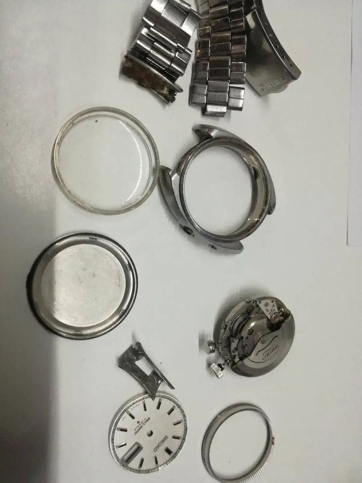

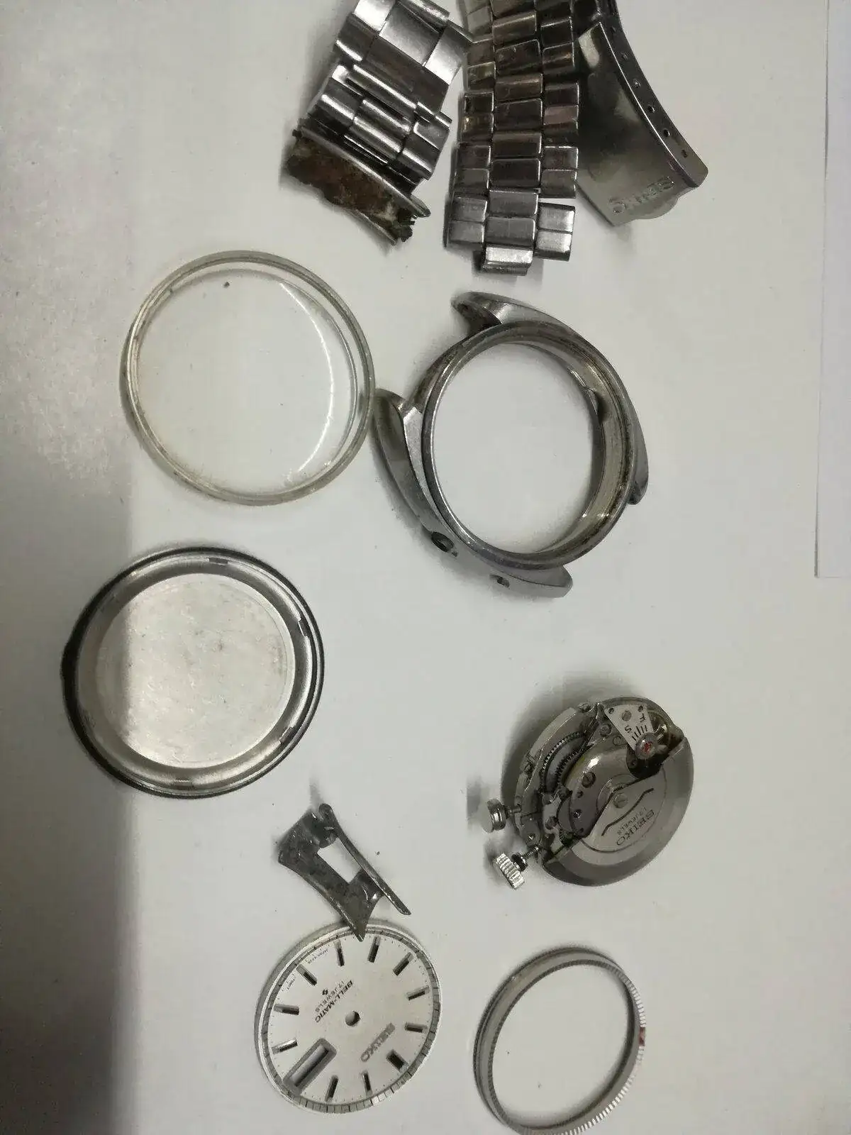

Encontré a este pobre entre la chatarra de mi relojero y amigo Juanfran que tuvo a bien regalármelo como proyecto.

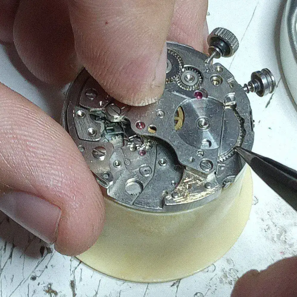

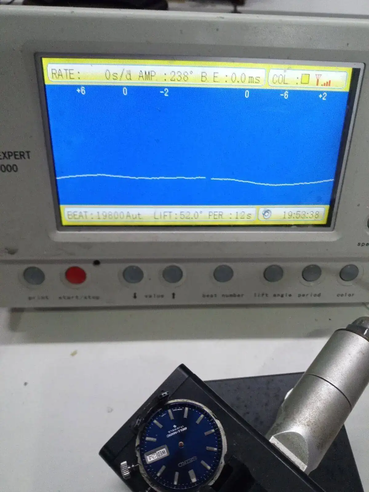

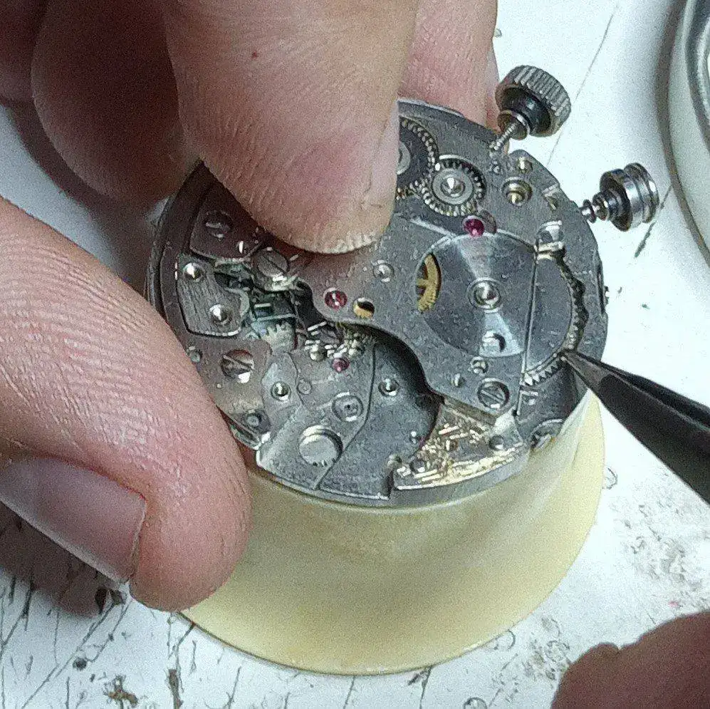

Nada más empezar, esas rascadas en la zona del volante en la pletina me hicieron temer lo peor, después comprobé que afortunadamente no afectan, aunque tuve que buscar un áncora, volante y muelle real nuevos. Después de limpiar y montar tuve que luchar durante meses con una amplitud demasiado baja, no subía de 160.

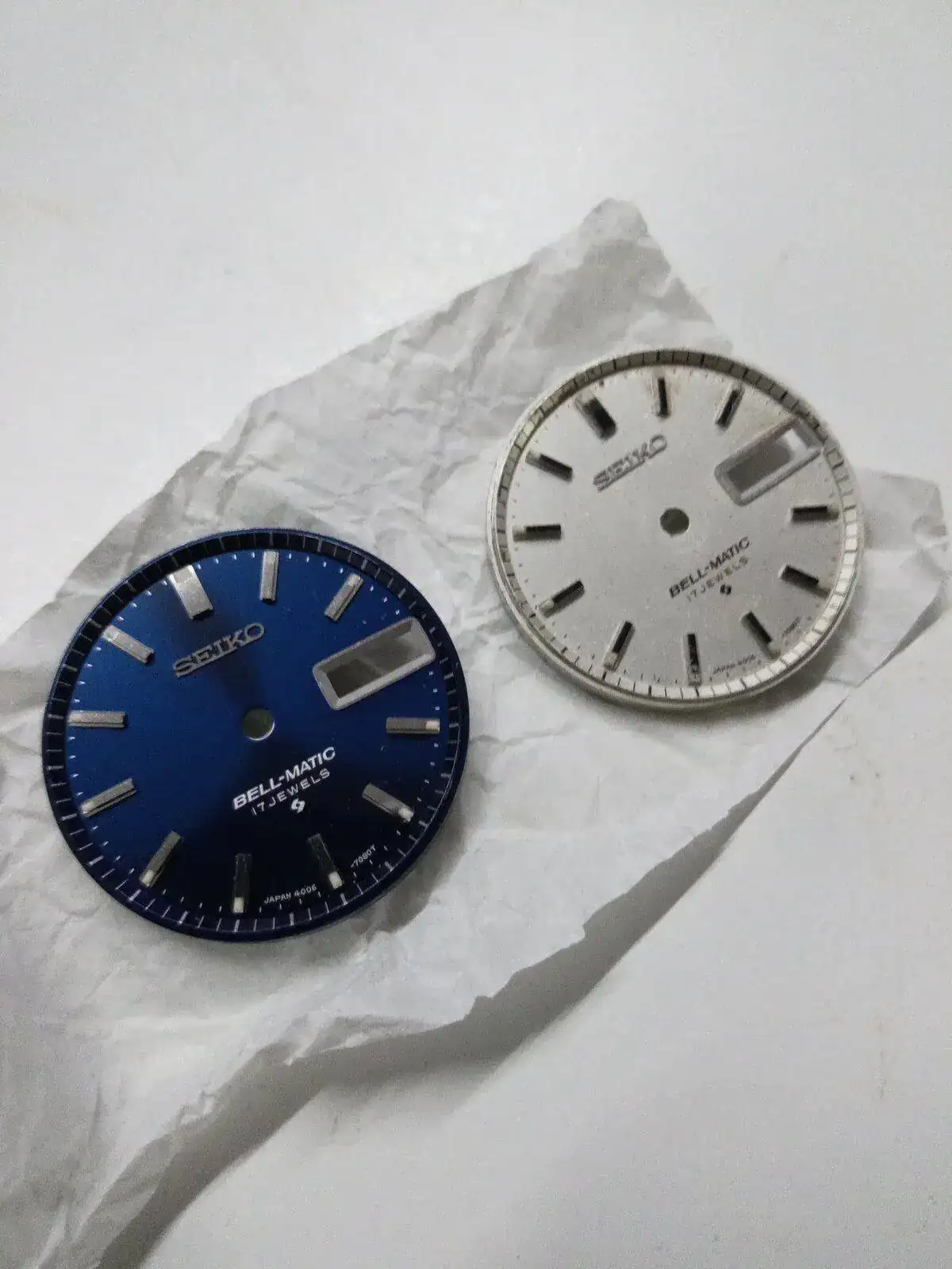

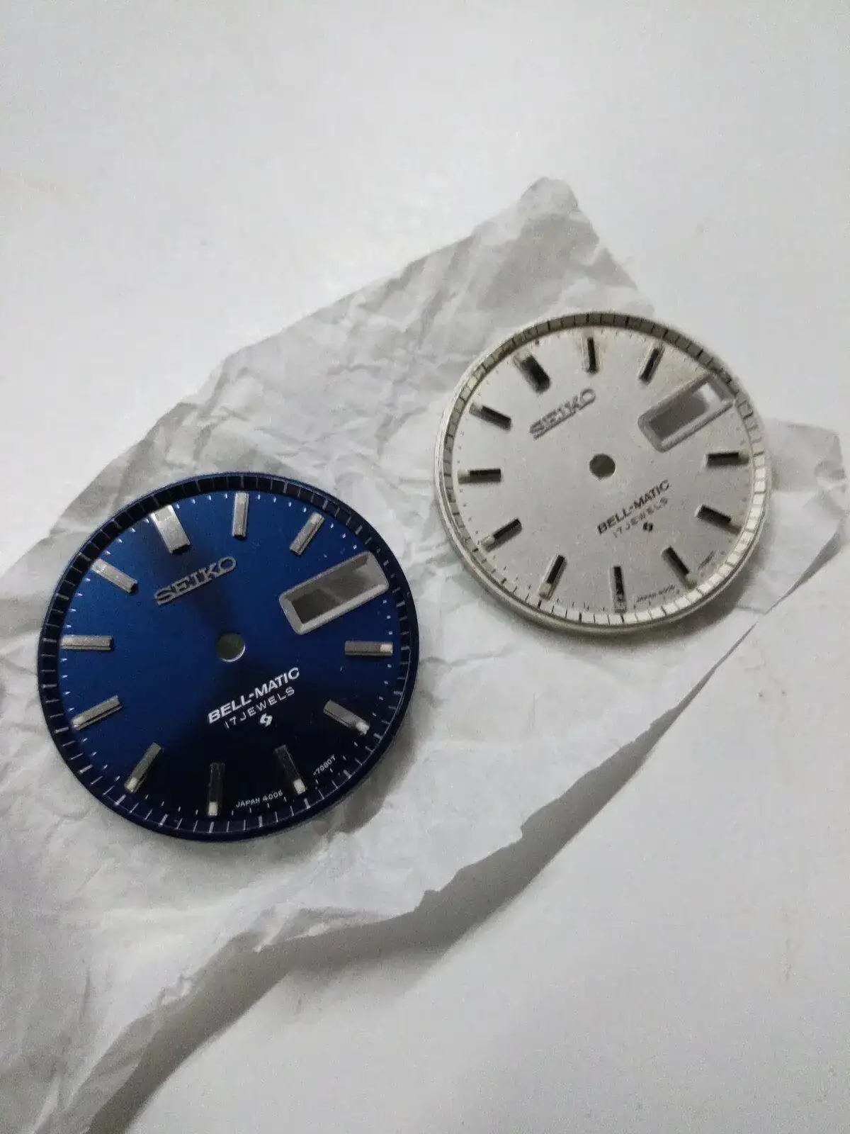

Al principio pensé en restaurar la esfera pero de nuevo el bendito ebay me trajo una sorpresa, de un azul profundo.

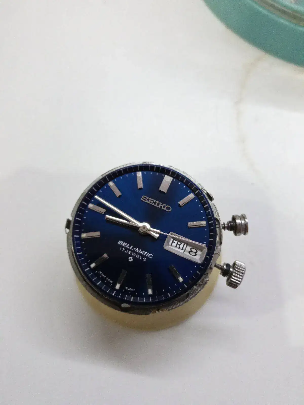

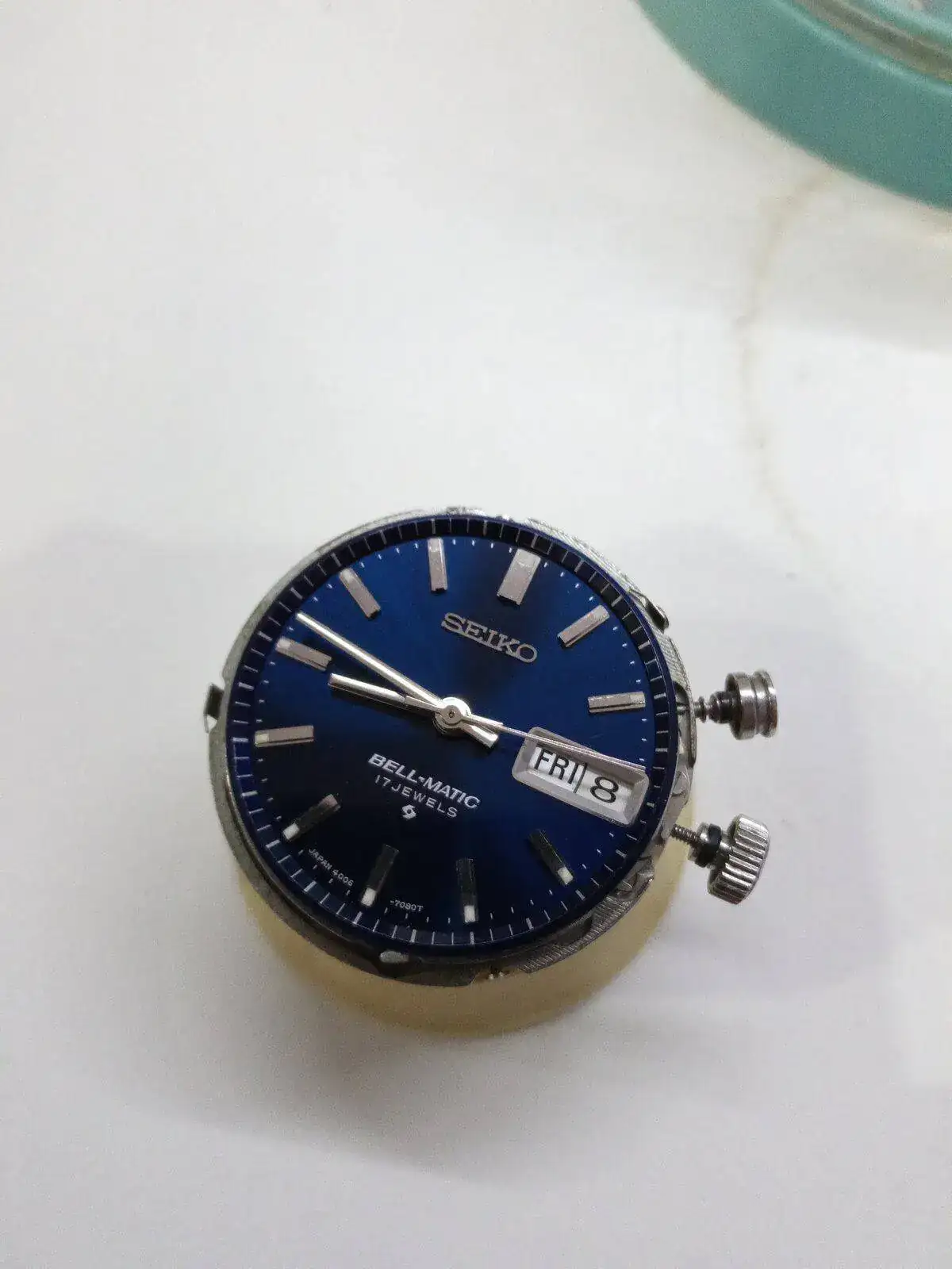

La cosa marchaba...

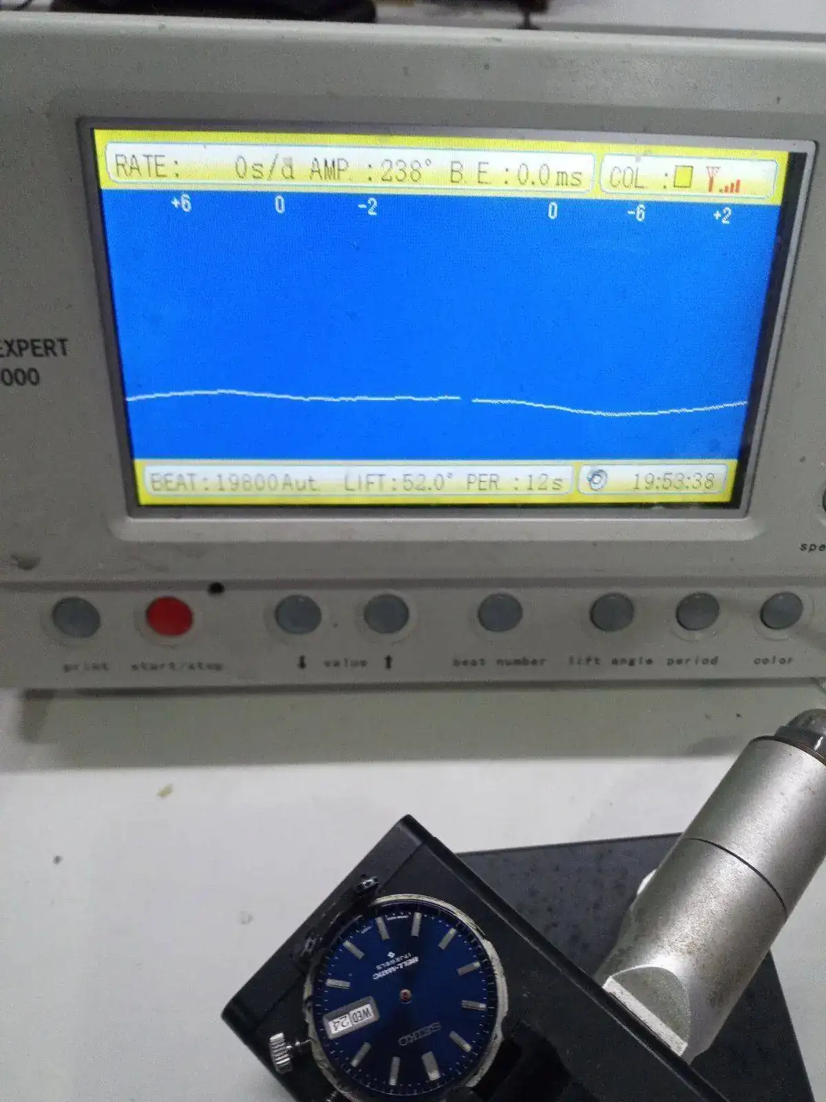

La amplitud mejoró y la curva que se ve en la gráfica está tomada en tres posiciones... nada mal.

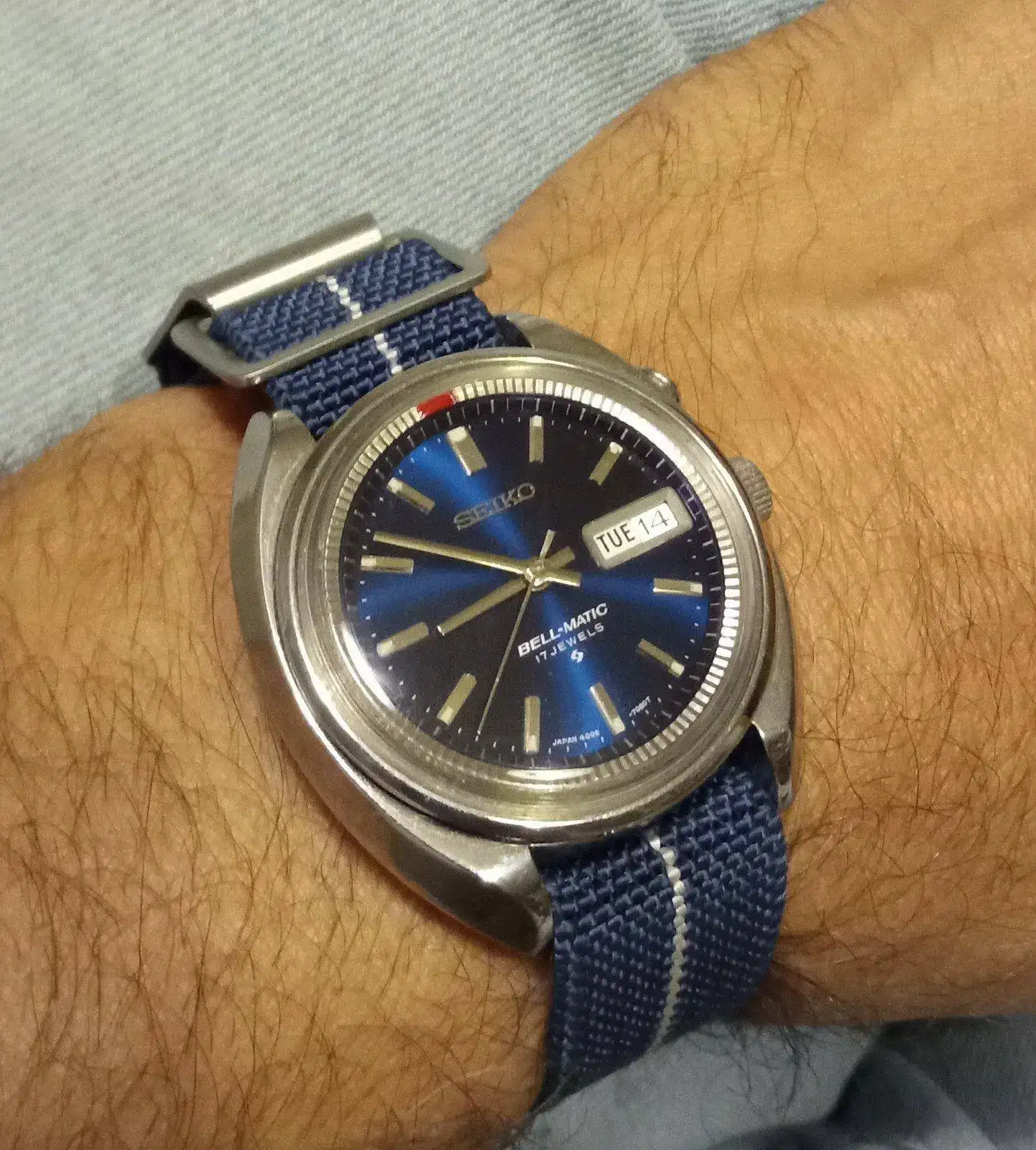

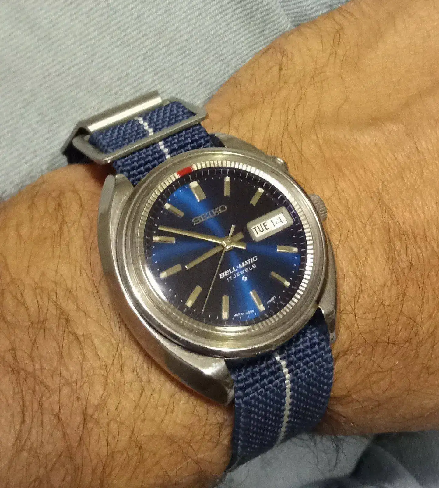

Y por fin tengo un Bell Matic... ¿Que os parece?. Por cierto, también encontré el anillo ondulado que va dentro de la caja y que da un poco de "timbre" al grillo cuando vibra, no se pueden subir videos pero os aseguro que suena muy bien y a su hora.
Espero que os guste, saludos.
