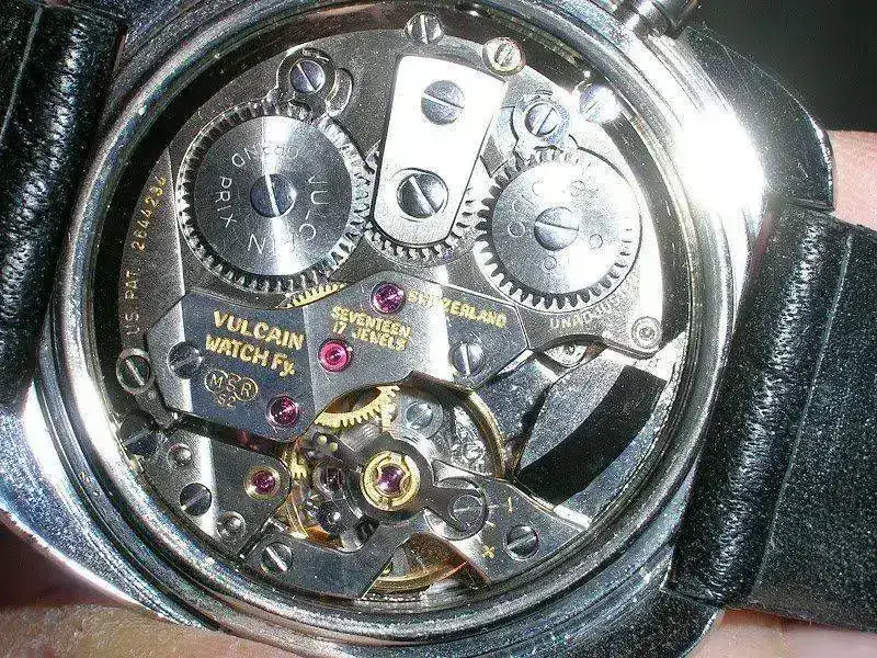

Gracias por vuestras respuestas, ayer se me olvido colgar la foto del movimiento para que podais ver que el reloj es NOS, y el que me lo vendio me dijo que le habian dado un servicio y ajuste, pero se me cayo (no desde una gran altura (60cm)).
Entiendo que como dice pricipiante necesito mover la raqueta con alguna herramienta como esta
para desplazar el piton mas cerca del otro saliente (que no se como se llama), y como dices no demasiado (1/2mm), no??

A lo mejor el problema reside en alguna vuelta del espiral que esté pegada a otra, eso lo delata el que comentas que se te cayó... Los movimientos de raqueta son bastante peligrosos para manos no avezadas, así como que puedes causar problemas mayores por su manipulación, siendo difícil que se haya movido por un golpe.
Buen día SABBA; en un principio le diré lo siguiente. El registro - está para regular tres o cuatro minutos de +/ -. En su caso - el problema pueden ser varios. Por eso - lo tiene que llevar a un buen relojero porque este Vulcain es una pequeña joya y merece caer en buenas manos y aconsejo - tiene que dejar ya mismo de tocarlo. El espiral es muy delicado!!!
SABBA - se nota que en la rueda central - tiene 3 dientes juntos. Es decir - o la foto deja ver esto o alguien los dobló con algo que puede ser corriendo el regulador?
Exacto, pon el tornillo de ajuste en el punto central y desplaza la raqueta un poco hacia el piton.
Para desplazar la raqueta lo fundamental es ver muy bien lo que estás haciendo, asi que hazte con una buena lupa de mas de 5 aumentos (a poder ser de relojero) con la que puedas ver todo el mecanismo con absoluta claridad y despues mueve la raqueta empujandola por el extremo con un pequeño destornillador apuntando hacia fuera de la espiral para que si se escapa no la llegue a tocar, de todas formas mas vale que eso no suceda pues en esa parte del reloj cualquier descuido resulta catastrofico.

PD: Para elreloj. No entiendo lo que me dice de unos dientes pegados. Si es lo que me imagino que me indica, mirare bien, pero creo sera algun efecto optico del flash. Gracias tambien por sus apuntes
Buen día SABBA; lo dientes están pegados - me refiero a los dientes que están a la izquierda y
sospeché de ellos - porque se encuentra la raqueta en esa dirección y pasará sí lo tocan - muy pegado al dentado de esa rueda ???.
El dentado de la derecha está bién - se nota que está pasando por debajo - un ala del volante y produce un efecto engañoso.
SABBA; por favor - lo puede mirar ahí - al dentado de la izquierda - trate de seguir atetantamente - como hace todo el recorrido - (mireló con una lupa y nos escribe).
Gracias, Luis desde Argentina
Hola Luis, pues me has picado la curiosidad :whist::y lo he vuelto a abrir y mirado (con una pseudo lupa de pseudorelojero :-P pero que aumento al menos tiene) mas o menos durante una vuelta y no he apreciado nada raro como lo que comentas, asi que seran cosas de reflejos por el flash. Ah, y por supuesto ni de lejos toca la raqueta. Un saludo
