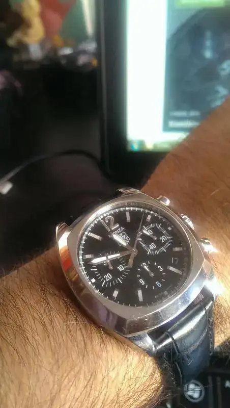

Ayer le enseñé a mi hija cómo funciona el crono de mi Monza. Mi sorprese fue que al resetearlo la aguja del segundero no volvió a las 12 sino que quedó a las 1, probé varias veces más y acabó en casi las 2.
Alguien sabe si lo puedo resetear sin abrirlo?
mirad la foto por si no se entiende

Hola, Normalmente es la aguja ligeramente floja sobre su eje, hay que tener en cuenta que el golpe que recibe en el Reset es fuerte y a la larga tienden a aflojarse desplazándose. No se puede ajustar sin abrirlo, además requiere mucha destreza para colocarla bien ya que al presionar sobre ella para encajarla en el eje tiende a desplazarse. Mejor un profesional con las herramientas adecuadas. Saludos
