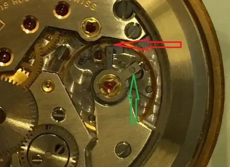

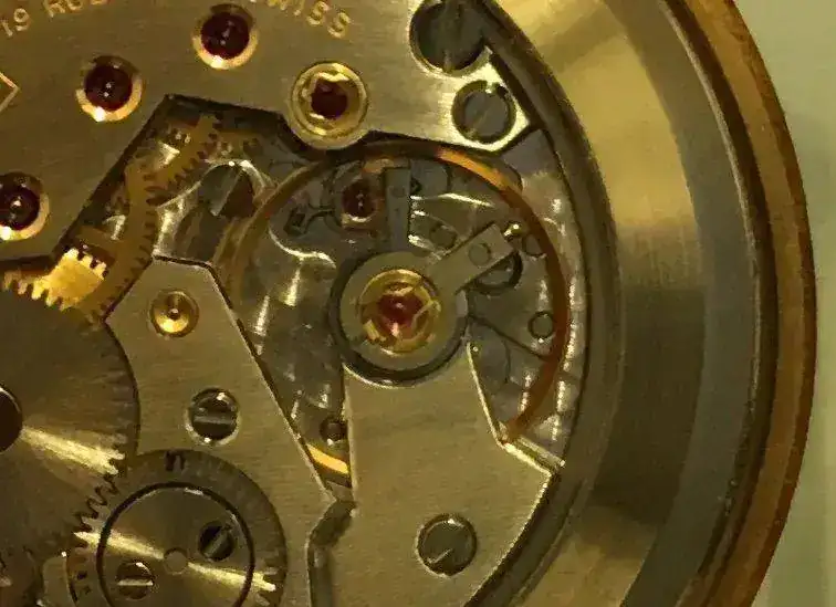

Me atrasa un poco (15-20 seg al dia), para adelantarlo ajustando la raqueta cual tengo que mover? el de abajo y acercarlo al de arriba o alejarlo. gracias, ahi va la foto del calibre
No sé que calibre es pero tiene buena pinta.
Parece que ya lo han toqueteado donde no se debe o así me lo parece a mí.
Normalmente sólo hay que tocar la raqueta que en la foto que muestras es la pieza más a la izquierda. Si el reloj adelanta hay que llevarla hacia la derecha y si atrasa hacia la izquierda.
gracias,es un 1601 de un rolex
Con flecha roja te señalo la raqueta y con flecha verde el pitón. Bueno, el pitón, el de la flecha verde ni tocarlo.
Y con mucho cuidado y un mondadientes le puedes tocar la raqueta (flecha roja) de esta manera: si la alejas del pitón, el reloj adelantará. Si la acercas al pitón, el reloj retrasará.
muchas gracias compañero, asi lo he hecho con un toque muy sutil ver que efecto tiene.
Perfecto. Cuando hablamos de pocos segundos hay que andar con sutileza. Y en un calibre de Rolex casi que con acojono. Pero muy poquito a poquito lo puedes dejar clavao.

A un profesional ya lo he llevado, me lo ajustó y como queria ajustarlo más mover la raqueta con cuidado con un palillo no tiene mucho misterio. Ya he cambiado circuitos a seikos digitales con éxito, es cuestión de tener cuidado y solo tocar lo que hay que tocar, por eso pregunté por que en ese calibre no tenía claro cual era el pitón o la raqueta (gracias compañero bito) , en otros calibres es evidente pero en este no.
