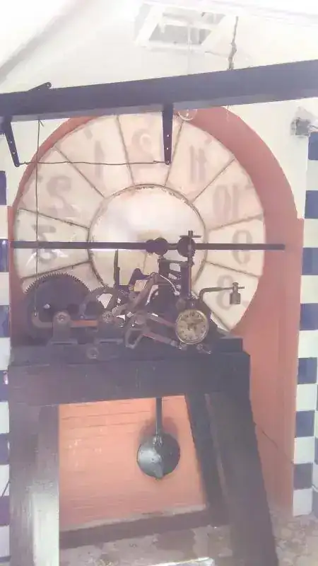

Buenas noches a todos! Soy nuevo en el foro y, aunque ya estoy muchos años dentro del mundo de los relojes sobre todo los de pared y de torre, aquí les presento el siguiente problema. Después de más de 25 años sin funcionar, hemos podido acceder al reloj de Torre de la antigua Fábrica Segarra (Vall de Uxó). Después de echar un primer vistazo y observar que estaba totalmente bloqueado por el paso de los años, lo hemos puesto en funcionamiento ya que aparentemente se encuentra en relativo buen estado, el problema viene en que tiene una de las patillas de la suspensión rota y debido al escaso presupuesto para poder repararlo, le hemos hecho un apaño. Aunque el reloj no se detiene, cómo el péndulo no hace la oscilación correcta, el reloj adelanta bastante incluso con la rosca de la lenteja completamente bajada, añadiendo peso a la lenteja del péndulo parece retrasar un poco el adelanto pero sigue adelantándose una hora al día. Hay alguna solución aunque sea provisional para ajustar la marcha?

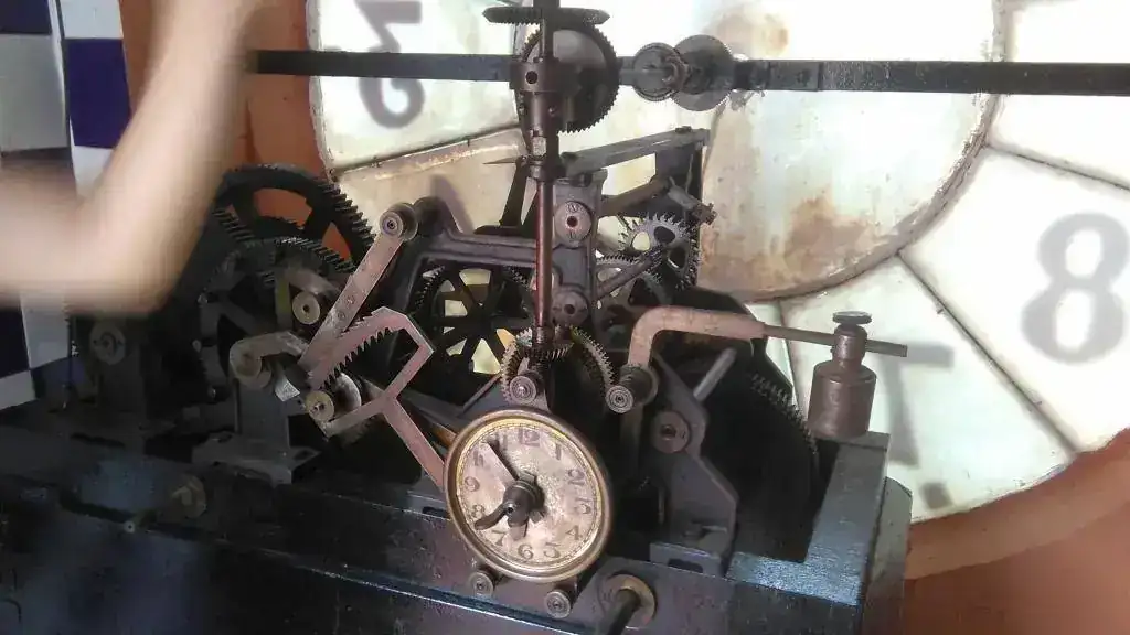

Hola buenas noches a todos! Ya vamos por el buen camino. Después de que esta mañana llevara más de 1h 15 min de adelanto en 24h, finalmente he quitado la antigua suspensión que se encontraba rota y la he cambiado por un pequeño hilo de alambre de la misma longitud que la antigua suspensión. He podido comprobar tras ajustar el áncora del reloj, que la oscilación del péndulo ahora es mucho mayor y por tanto también el intervalo entre el tic-tac. Después de unas 8 horas, el reloj "solamente" llevaba 1 min de retraso (también he quitado el peso extra de la lenteja) ahora ya y, aunque la solución sea provisional, empezaré a elevar la lenteja para ajustar la marcha del reloj. Gracias por vuestros consejos. Aquí les adjunto un par de imágenes. Espero que las podáis ver.

Gracias porl las fotos, "un cnsejo" si no sabes o no tienes medios no te metas a eso, pues esa maquina tiene un valor y el apaño que le has hecho puede causarle una averia mayor, que seria dañar el ancora o romperle o deteriorar algun diente del escape
Gracias Galy le servira de gran ayuda, pero por favor Dagaro quite ese alambre, sobre todo si lo pretende poner en marcha, pues puede como minimo deteriorar algun diente del escape

Finalmente, el mecánico de la fábrica reparó la pieza y, aunque con algún desajuste, el reloj lleva funcionando ya más de 2 años. La verdad que ese "apaño" sólo estuvo puesto 1 mes más o menos pero fue la única manera de comprobar que el reloj podía funcionar
