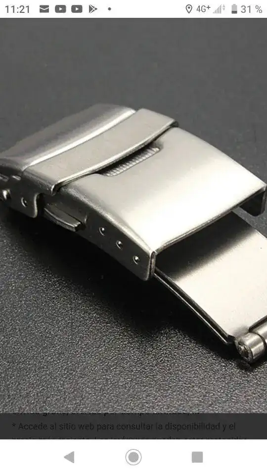

buen dia a todos
una pregunta, tengo un brazalete con cierre mediante pulsadores y que luego además lleva la pestaña de seguridad, pero, como si no la llevase porque baila y se abre y cierra ella sola
alguien me puede decir cómo se puede hacer que se mantenga en su posicion de "cerrado"?
gracias de antemano

Es una captura de pantalla pero es el mismo sistema
Si es exactamente como esa, de chapa estampada, igual no tiene remedio. Las que he tenido y así, que venían en brazaletes baratos, no vi manera de ajustarlas mejor.
Un poco de presión con alicate sin dañar el acero tendría que bastar.
P.D. Hacerlo con la pestaña en posición de abierta.

Si, es lo que se me habia ocurrido, gracias

Tal cual. Yo ya lo he hecho en varios. Alguno de ellos con los dientes si la chapa era finita.
Si lo vas a hacer con alicates, le pones un poco de cinta al cierre o los alicates y vas poco a poco

Abres la pestaña y con unos alicates aprietas los laterales de la misma suavemente y protegida con un paño o similar para no marcarla, aprietas y pruebas, así hasta que quede a tu gusto, es muy fácil.

Me refiero al cierre de la parte de donde lleva los pulsadores para abrirlo.
decir que he cerrado la pestaña de seguridad con unos alicates y ahora hace su función
