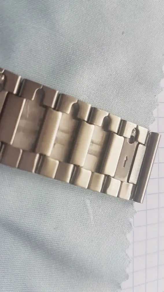

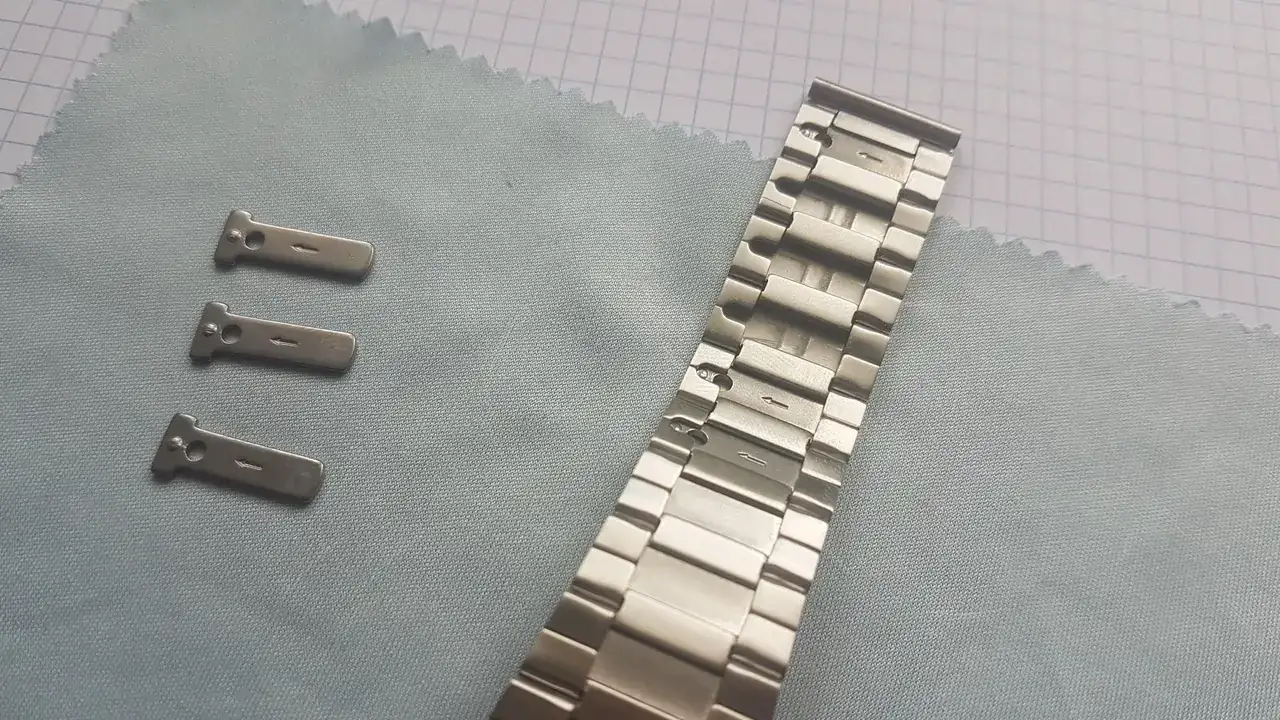

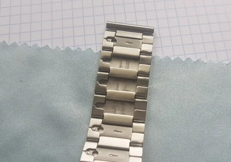

Buenas compis, llevo ya un buen rato peleándome con este armis de casio y no soy capaz a acortarlo.
Ya he quitado los pins pero los eslabones no se separan y tengo miedo de cargarmelo si hago fuerza, como veis no es el mismo sistema que usa por ejemplo el AE-1200, que nada mas sacar el pin puedes separar los eslabones.
Sin más, a ver si alguno de vosotros me puede iluminar, gracias de antemano y un saludo.

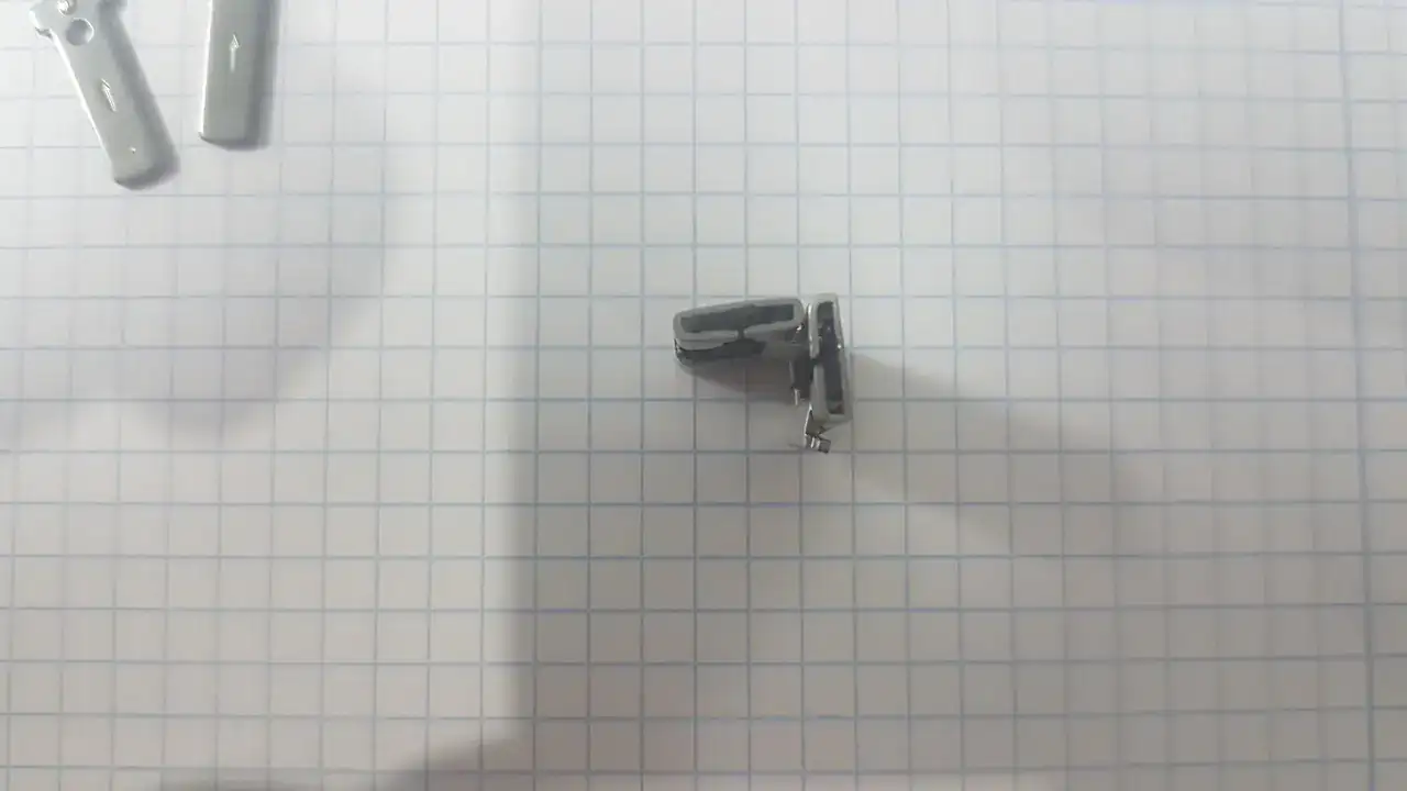

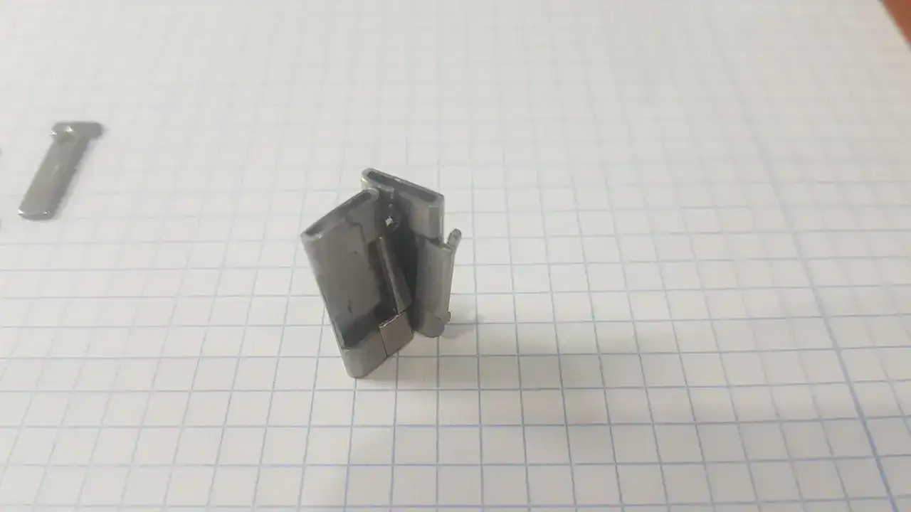

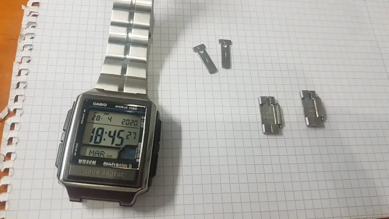

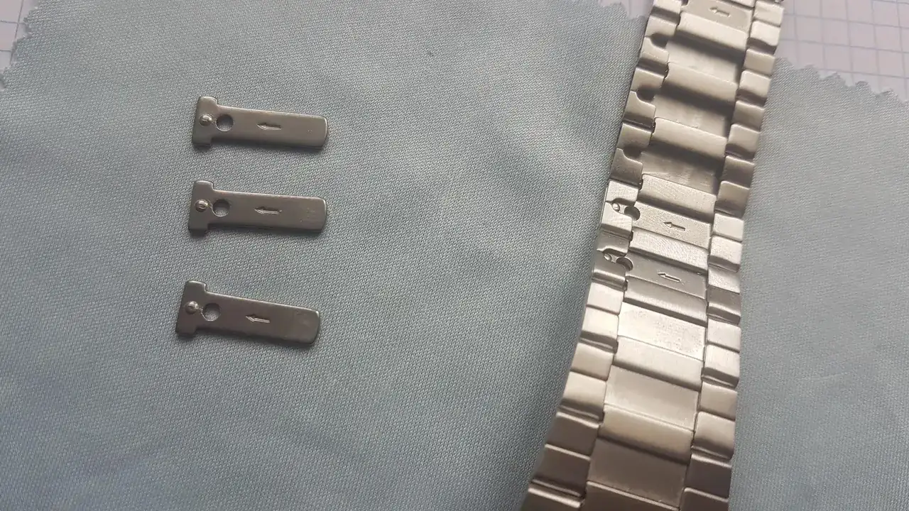

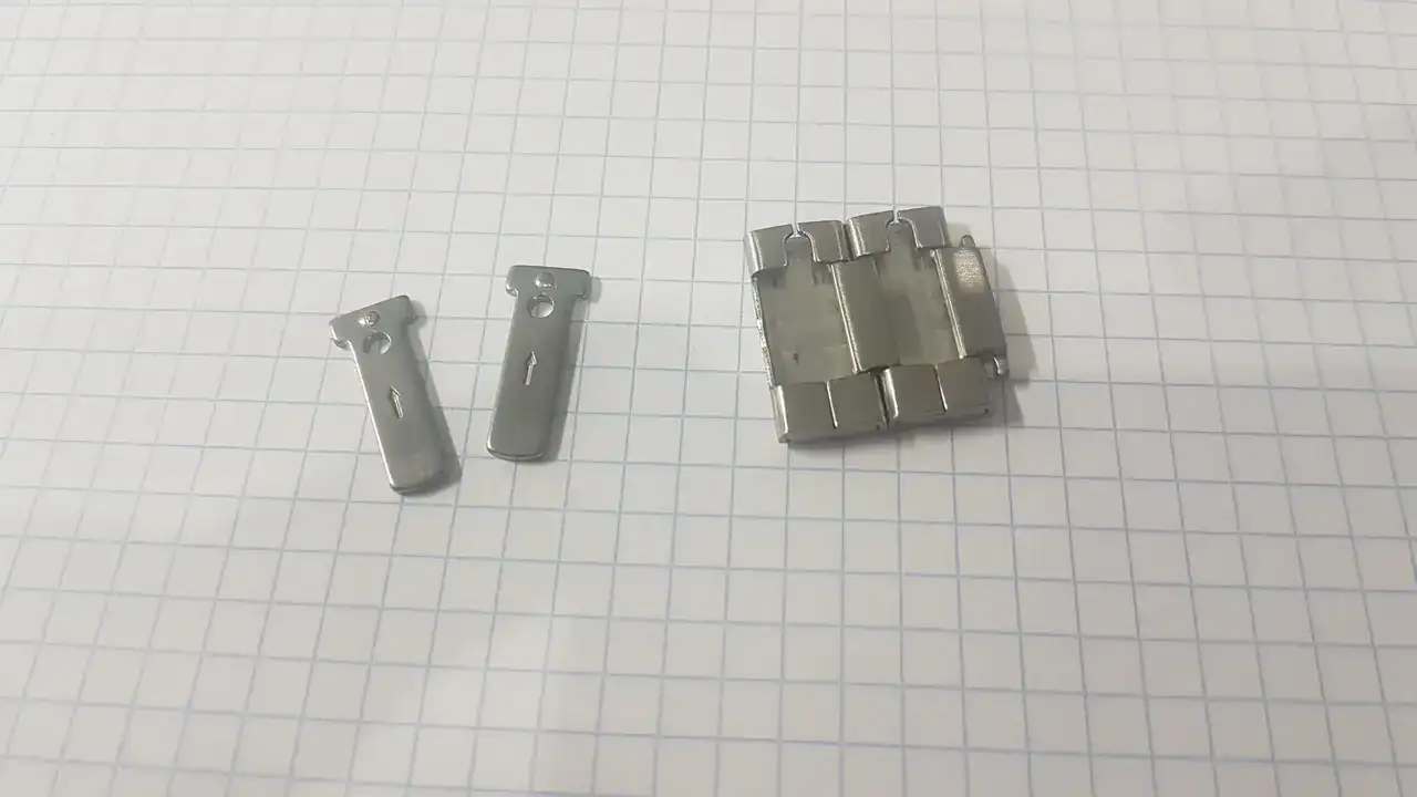

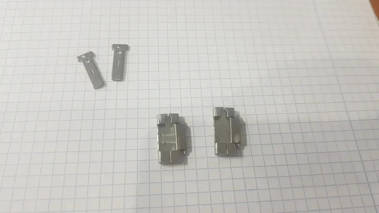

Ya lo he solucionado compis! Al final resultó más fácil de lo que parecia a priori. Lo que había que hacer era después de quitar el pin poner los eslabones en perpendicular y así salen. Vale más maña que fuerza que suelen decir, porque tengo que decir que me di cuenta cuando ya estaba a punto de romperlo por forzarlo jajajajaja Os pongo unas fotos por si les sirvieran a alguien en el futuro. Un saludo y perdón por las molestias, gracias por contestar compis!
