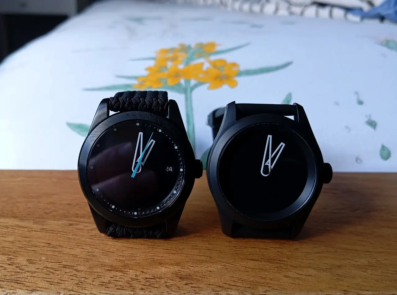

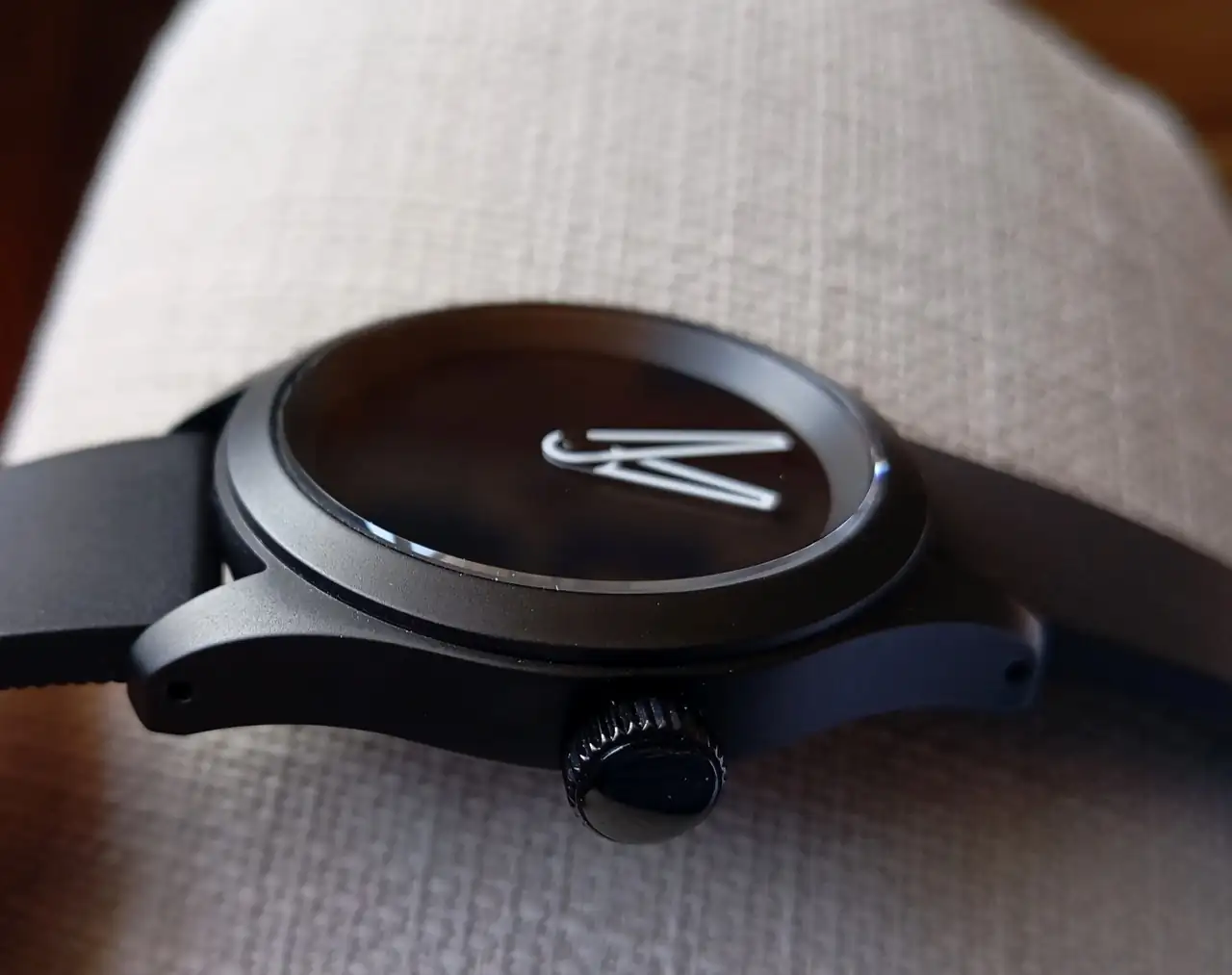

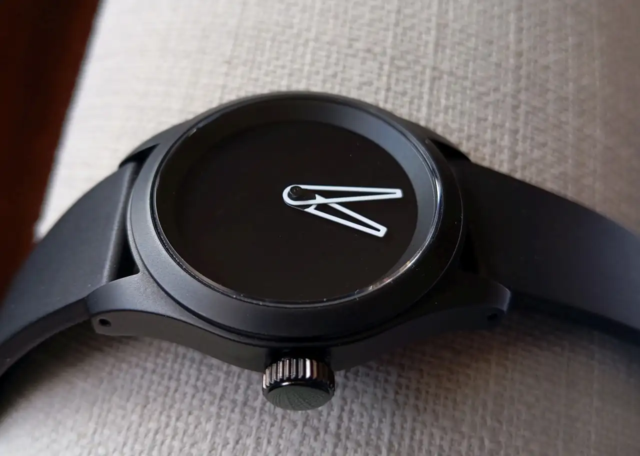

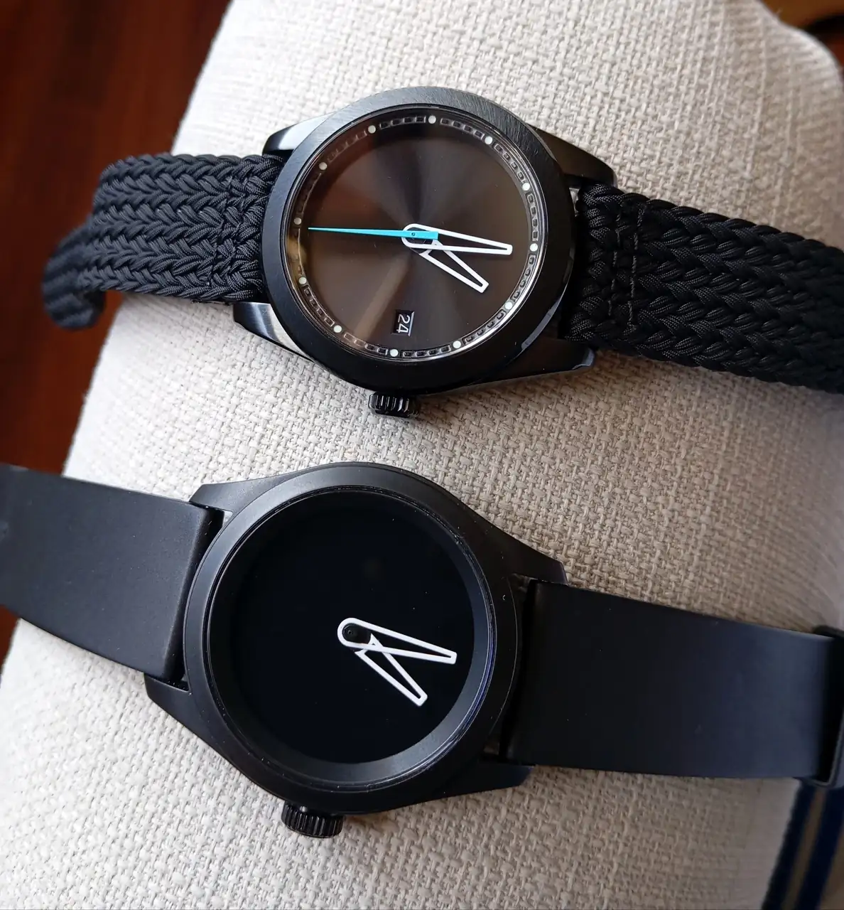

Ha sido una mañana provechosa tras recibir el último paquete de Singapur.
Lo esperaba con muchas ganas ya que gracias a este nuevo dial podría dar forma cumplida a lo que tenía en mente. Se trata de un dial pintado con Musou negra para los frikis de hacernos nuestros relojes personalizados. Según cuentan este tipo de pintura absorbe el 99'4% de luz. Así que se ve más negro que la noche, jejeje.
Ya había realizado anteriores intentos para tener relojes estériles negros, algo que me fascina. Pero en este caso creo que ya lo he redondeado para mi propia satisfacción. Fuera segundero, fuera fecha.
Eso sí, me ha generado cierta tensión su montaje ya que estos diales son muy delicados a la hora de manipular y hay que tener un ambiente libre de polvo para que no quede ninguna imperfección.
Os dejo unas fotos. Espero que os guste.

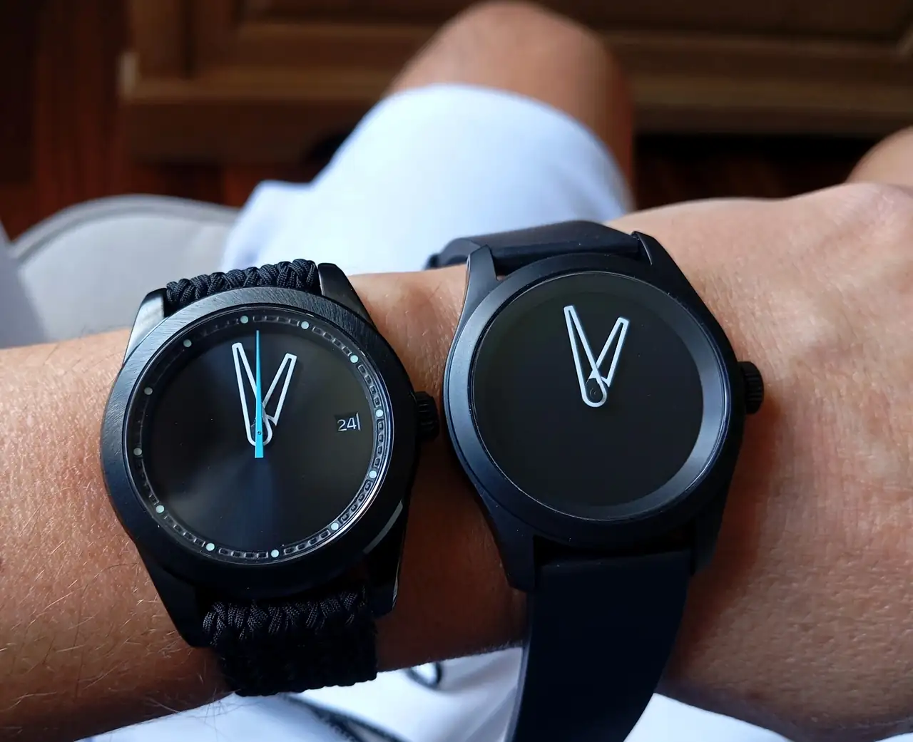

Acompañado de su hermano para que veáis la diferencia de tonos. Aunque he de decir que el reflejo tipo soleil del otro también tiene su punto.
