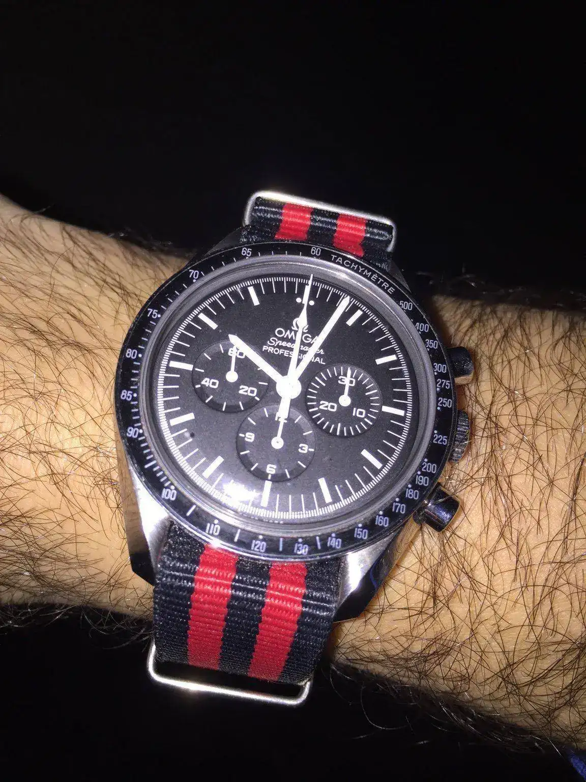

Buenas tardes a todos,
No sé si es que no sé hacerlo, soy un poco tiquismiquis, o que.....pero bueno, al lío.
La cuestión es que la aguja del segundero nunca está a cero cuando el minutero llega al minuto exacto. Quiero decir que a las 12:00, el segundero está por 35 segundos y el minutero está justo en la rayita, y cuando el el segundero llega al 0, el minutero ya se ha ido de la rayita.
Me gustaría ver algún día todo alineado, es posible?!?
Gracias.

Pues si, en el Speedmaster si giras la corona un poco hacia atrás, el segundero se detiene, es la forma de cuadrarlo, creo que viene en el manual.

Cuando lo pones en hora tienes que tener cuidado de colocar la minutera exactamente en la marca exactamente en el mismo momento en que el segundero llega al 0. O usar el truco que dice el compañero, giras la corona hacia atrás ligeramente y el segundero se ralentiza, se detiene e incluso va hacia atrás (cuidadín con esto, hay gente que dice que se puede fastidiar algo).
Es acostumbrarse a hacerlo, luego no es tan difícil. Además se hace una vez y en general no hace mucha falta repetirlo :)
Pero es que eso pasa en todos los relojes. Hay que desengranar la corona cuando el segundero esté a cero y la aguja minutera justo sobre el marcador/índice de la escala minutera.

Muchas gracias por vuestras respuestas.
Lo acabo de hacer, y me ha dado muy mal rollo ver cómo el segundero se paraba, e iba hacia atrás.
Como diría un amigo "esto no puede se bueno"
He tenido que parar, si luego me armo de valor y lo cuadro, os mando foto con todas las agujas alineadas.

Tiene parada de segundero? desconozco el calibre, si es así problema resuelto, lo ajustas como cualquier otro reloj
Si no la tiene tampoco le veo problema, sacas la corona y justo cuando la segundera vaya a pasar por el 60, avanzar un pelin la minutera para que coincida con la siguiente marca...
Mas complicado sería la trotadora del crono, en el ese caso tocaria pasar por relojero que la moviera
Bueno, tras armarme de valor, lo hice el otro día. Y si, se paraba y el segundero iba hacia atrás. Lo cuadré, y me he quedado sorprendido, en 4 días solo se ha adelantado 5 segundos, ahora seguiré los consejos de otro hilo que leí, poniéndolo con la corona hacia arriba, a ver si consigo que vaya perfecto.
