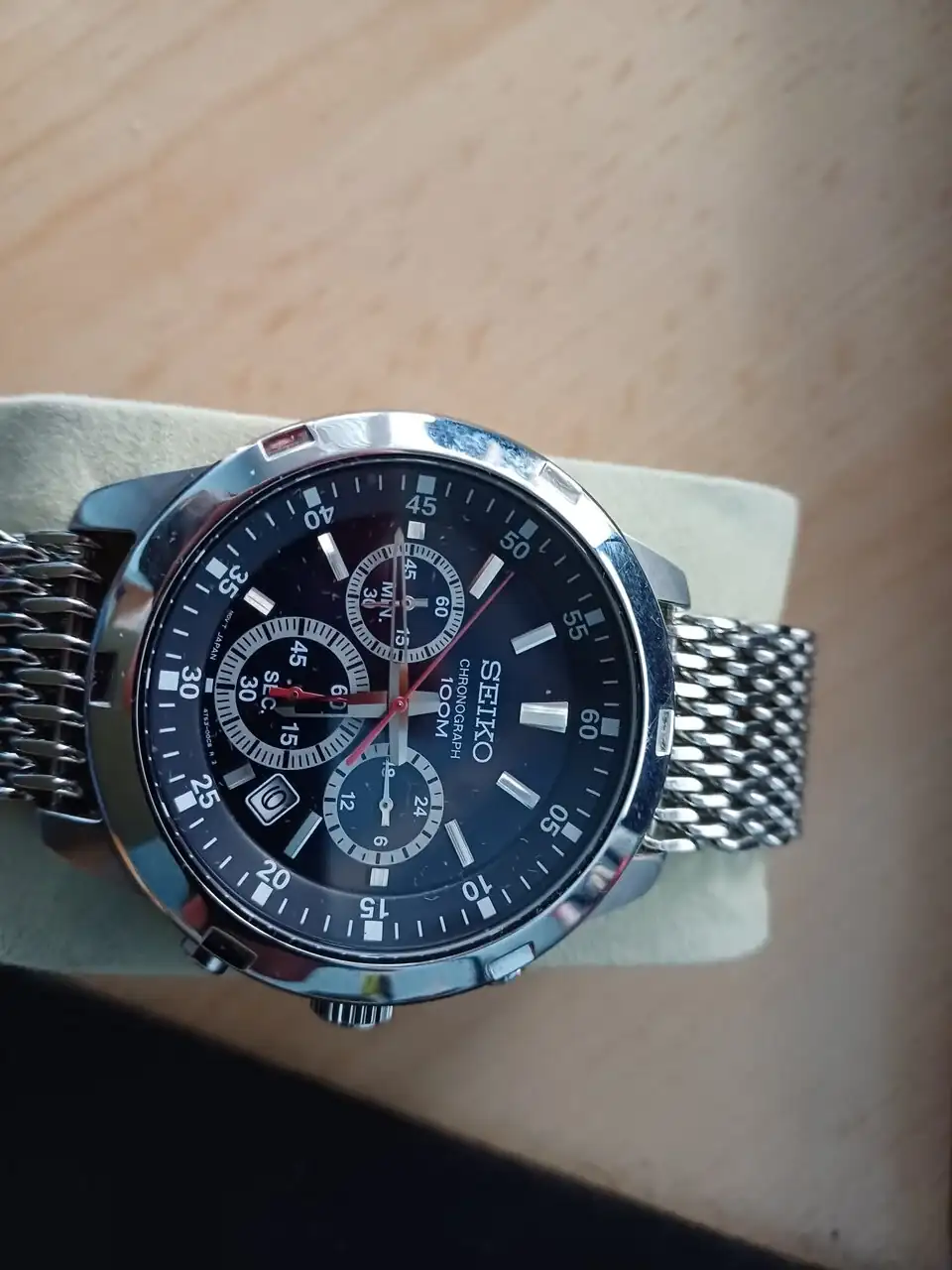

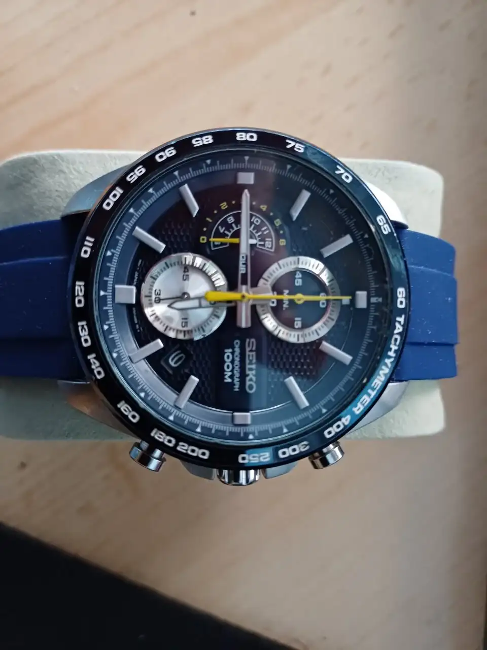

Hola, debido a mi falta de visión por lo años, y por la presbicia, tengo unos relojes Seikos, que no salen de la caja por que no atino a ver la hora, y me preguntaba, que tipo de agujas comprar para cambiarlas y poder ver la hora, os pongo unas fotos de dos de ellos. Gracias de antemano

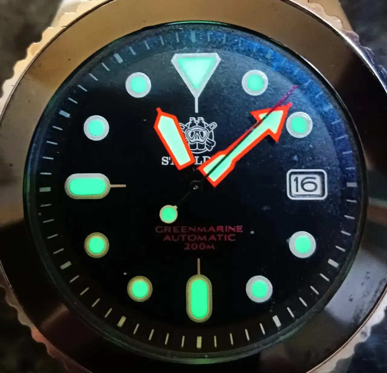

Prueba a jugar con los colores.
Naranja y amarillo dan mucho contraste.

Gracias por la información, buscaré los movimientos y las agujas compatibles, la idea del rojo y amarillo me gusta, cada día veo menos de cerca, ni con las gafas veo bien esos relojes

Es que esos dos relojes no tienen la mejor legibilidad la verdad
Reacciones: Josuegomez
Hola, los calibres son 4T53 y 8T68 pero en Ali, no encuentro ninguna aguja compatible, que me recomendais?

Mucho ojo con los diámetros para colocar las agujas, las de los NH36 (y Seiko automaticos en las ultimas décadas) no valen(1.5, 0.9 y 0.20 mm), ya que los 4T53 (posible equivalente Hattori VD53) creo que usan las dimensiones (1.10, 0.65 y 0.20mm) y no estoy al 100% seguro, pero creo que el movimiento 8T68 (posible equivalente Hattori VK68) usan dimensiones (1.5, 0.90 y 0.30 mm), es mejor buscarlas por kits compatibles o como hago yo por separado en paginas como CousinsUK y similares.
