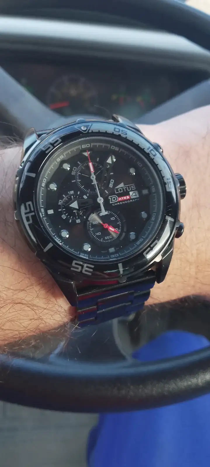

Buenas! Tengo un lotus que le tengo mucho cariño pero no lo uso porque la legibilidad es malísima. Monta un calibre Miyota OS10 y me gustaria cambiarle las agujas de hora y minutos. He buscado y encuentro pack entero de manecillas para este calibre pero no en rojo, que es lo que me gustaria.
Bien, mi pregunta es: Al ser Miyota, solo esas dos agujas serian compatibles con algun otro calibre Miyota? O aunque sean de la misma casa cada calibre tiene sus medidas? Medidas para el cañon me refiero, no de longitud.
Si fuera compatible con otros Miyotas me resultaria mas facil encontrar unas de la longitud que necesito.
Me he liao un poco jaja un saludo

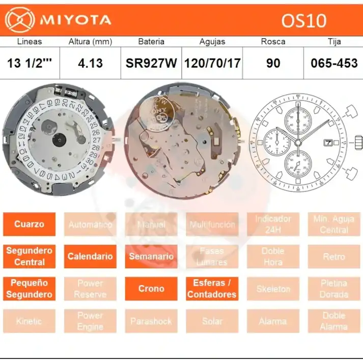

el 0S10 lleva agujas 120 70 17:
que para horas y minutos es un tamaño muy común
los de cuarzo de ronda y miyota los suelen llevar
prueba a buscar en ebay
Ver el archivos adjunto 3255256

ni idea si tiene nombre. esos son los diámetros del cañón, oséase el agujero. 1,20 mm horas, 0,7 mm minutos y 0,17 o 0,20 mm segundos, dependiendo de si es miyota o ronda, que son los más habituales de cuarzo, pero dentro de las mismas marcas hay diferentes diametros según calibre.
en tu reloj son 120 70, y segundos entiendo que no quieres cambiar, así que como coincide con otros muchos calibres, puedes encontrar algo en ebay o en tiendas.
aqui tiene una lista EXTENSA de diametros de agujas por calibre : https://watchmakingtools.com/watchmaking-resources/watch-movement-hand-sizes/
y la longitud de la aguja se da siempre contando del centro del agujero a la punta, así que eso depende exclusivamente de la esfera del reloj en cuestión.
