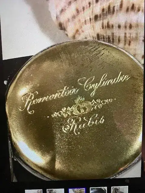

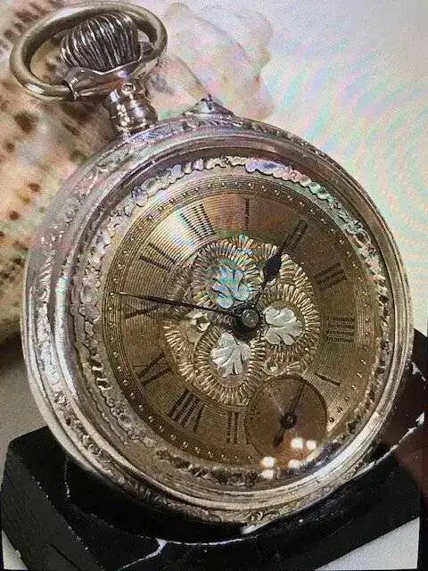

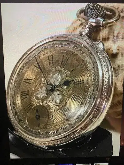

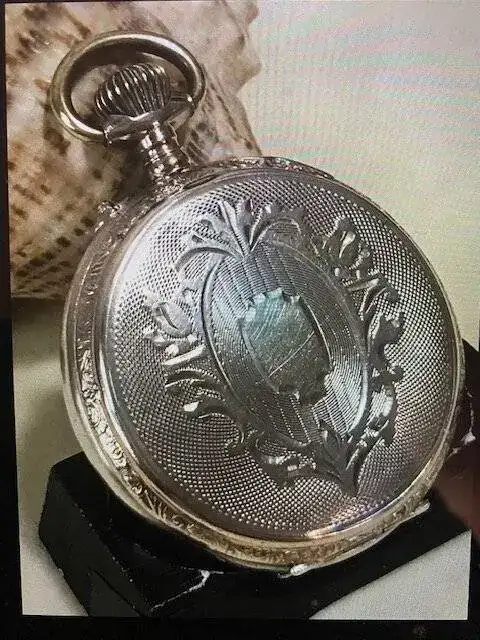

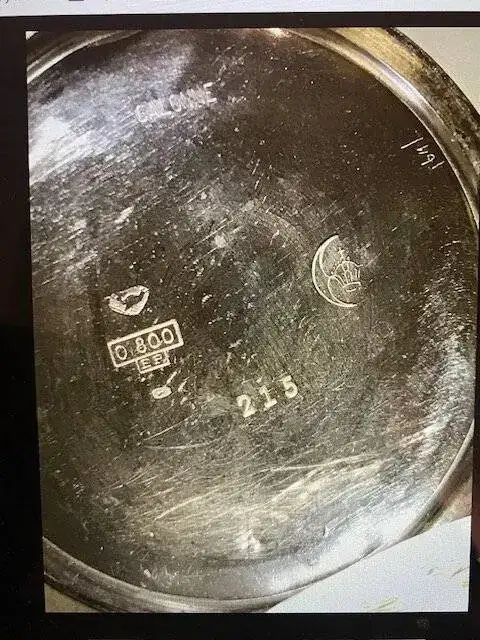

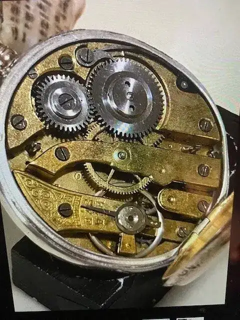

Hola a todos! Me va a llegar mi primer reloj de bolsillo, pero no tengo más información que la siguiente:
Diámetro sin corona 44 mm
Peso 67g
MARCA: Desconocida
TIPO: Reloj de bolsillo Remontoir Plata
PERÍODO:
1850-1900
MATERIAL DE LA CAJA: Plata 800
DIÁMETRO/ANCHO CAJA: 44mm
PESO: 67 gramos
Si alguno de los que saben sobre estos Tatara-Abueletes, me pudieran dar mas información al respecto, les estaría inmensamente agradecido.
Saludos y que tengáis el mejor día posible.

Reloj de plata 0,800 con plata, si en el sello es un urogallo suiza. Con seis u ocho rubís, no tengo claro si pone 6 u 8 y escape de cilindro. En cuanto a si tiene algún sello el movimiento, las fotos son de muy baja calidad para ver nada.

Gracias Cacike por tu respuesta. Efectivamente el reloj es de 6 rubís pero mal allá de eso, no tengo otra información. Espero a que me llegue y podría enviarte mejores fotos si no te es molestia para averiguar más sobre el. De nuevo agradecido por tu amable atención. Saludos.

Salvo precios, no dudes que aquí vas a obtener toda la información que podamos darte.
