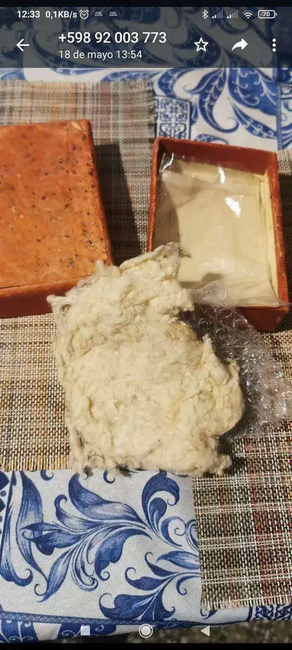

No los originales solo soportaban 30m..eran herramientas de trabajo sin más,la esfera negra sin ningún motivo decorativo...las reediciones ya cuentan con otros tamaños y algunos ponen hasta 700m incluso tienen un certificado de descontaminación(jjjjjjj para turistas)la caja original debe de ser roja sin letras y dentro un tipo de guata para protegerlo,las reediciones tienen una caja azul que pone zlatustkie...

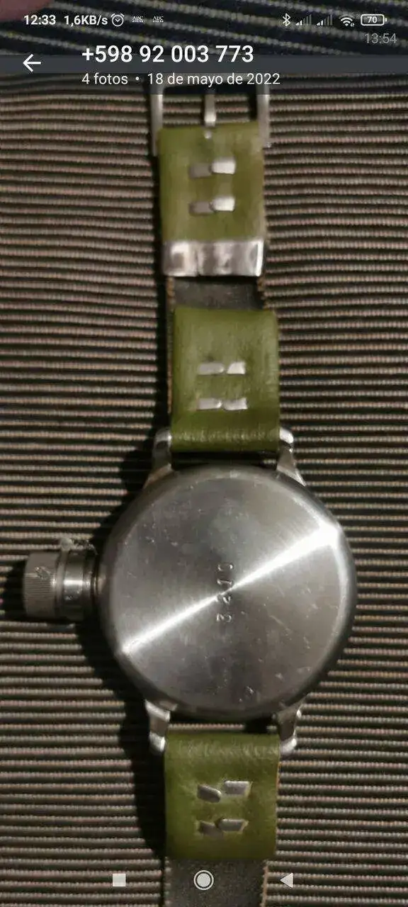

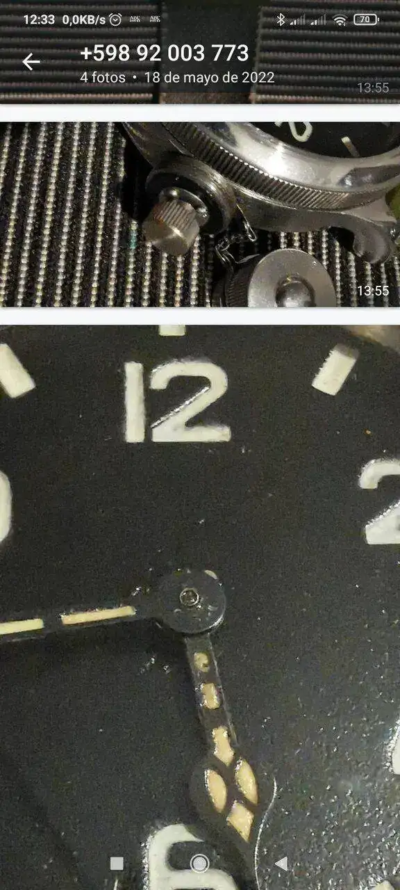

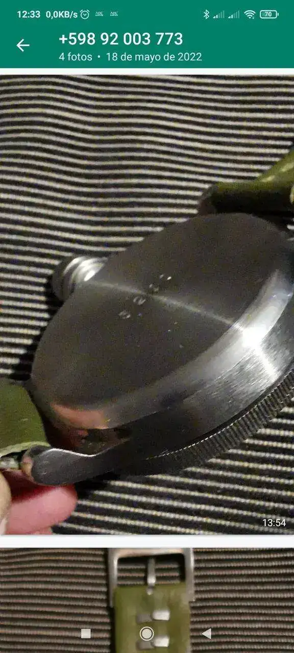

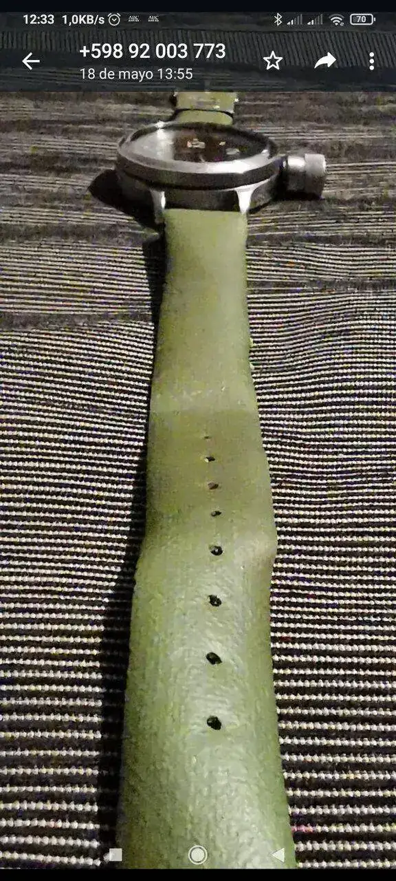

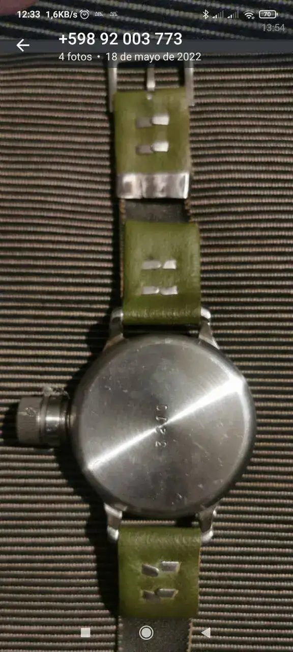

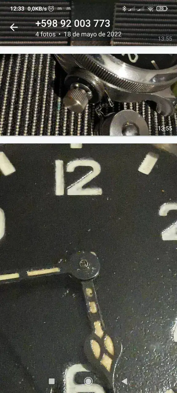

Aquí os mando el mío

Precioso ese dial camarada!!!
Muchas gracias :ok:
