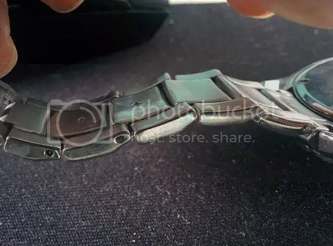

El tema es que me gustaría poder acortar un par de correas de acero que tengo en varios relojes pero no son las típicas de eslabones unidas mediante un pasador que puedes sacar introduciendo una varilla por el costado de uno de estos eslabones sino esta otra:

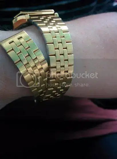

y alguno dirá: esas correas se acortan desplazando el cierre. Pero mi inteción es quitar parte de esa correa ya que sobra mucho y ocurre esto al llevar puesto el reloj:

En la primera si no te sale con el botador prueba (por debajo de la misma) a hacer palanca entre los eslabones, (destornillador de pala de electricista) deben ceder. No olvides ponerle el eslabón de remate, siguiendo el mismo procedimiento.
En la segunda dado el caso, tendrías que operar igual en el eslabón inmediatamente después del último que permita asjute al objeto que no encuentres desfase al colocarlos, (suelen ir en disminución conforme se acercan al cierre) Ahora bien si es Omega, puede que te encuentres que el pasador de ajuste que le coloques no te entre en el orificio de un pasador que no era de ajuste que probablemente sea más fino. Cuando te pasa eso tienes que tirar de Dremell con broca robusta y con el dimámetro del orifico de los que tienen pasador. Con mucho cuidado y poco a poco y mojando la broca a veces para evitar que se rompa.
El primero parece un casio..para acortar esa correa hay que desmontar por la parte de abajo con una navaja o util con el qie hacer palanca y abrir el eslabon. No te lo recomiendo esta muy duro( lo he hecho en dos) y al cerrar de nuevo puedes marcar el acero.
