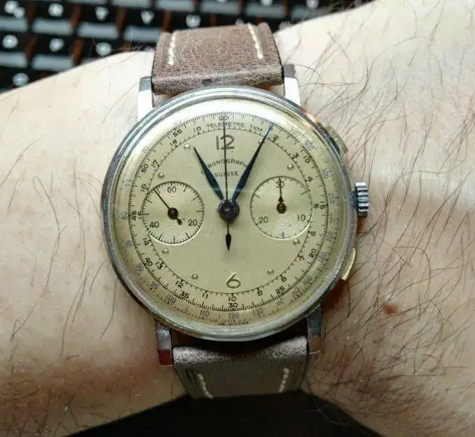

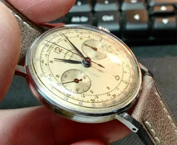

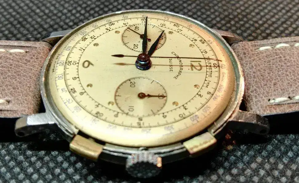

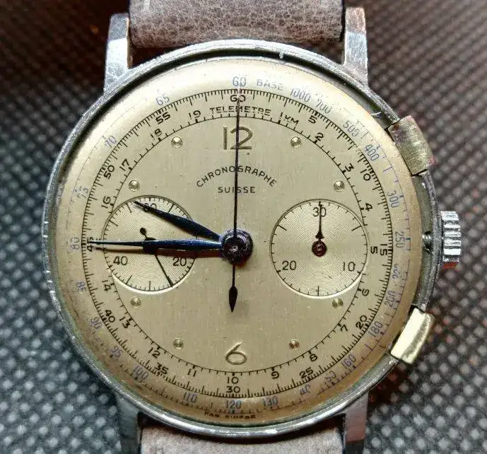

Buenas tardes a todos!!!.
Hace un tiempo mostré un par de cronos que había rescatado, uno estaba completo, armado y funcionando (un Renis con Landeron 248), el otro solo tenia su máquina y cuadrente con algunas piezas faltantes.
1- Antes de ponerme a restaurar, reparar, limpiar, etc. logré conseguir esas piezas (me las regaló un amigo Relojero): le faltaba un resorte que actúa junto con el pulsador de stop y vuelta a cero, el juego de agujas y un pulsador.

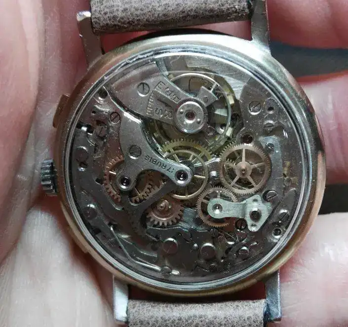

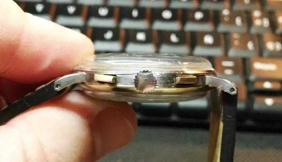

2- Tome una caja de acero que no tenía su tapa trasera, tornee unas centésimas su diámetro interior para que entre la máquina o calibre. Luego le hice lugar para cada pulsador y en lugar de tapa trasera le coloqué un aro de bronce con un plexi que me encanta como quedó dado que se puede apreciar toda la ingeniería del calibre.
3- Limpieza y lubricación completa, armado, y a marchar!!!.
4- Su funcionamiento?: exacto!!! 37 horas de marcha continua y nada de atraso y/o adelanto. Así que creo que esta más que bien!!. El crono perfecto, y vuelve a cero sin problema.
Así es como quedó, a ver si les gusta tanto como a mi!!!!.

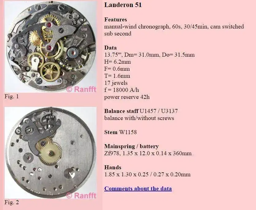

Sobre su hermoso calibre:
Espero sus comentarios!! Gracias y saludos a todos!!!.
Estupenda recuperación, y la trasera queda de cine. Te felicito, eres un manitas.:worshippy:
Buenas noches.
Una pasada compañero.Lo del plexi trasero,buena idea.
Enhorabuena.
Gracias......
¿Tu crees que puedes encontrar a alguien que no le guste?. Al menos en este rincón no.
Precioso, muy bonito se mire por donde se mire.
En la muñeca perfecto.
Has hecho un gran trabajo, te ha quedado precioso, gracias por compartirlo
Muy bonito y muy bien recuperado, ha merecido la pena
¡Qué preciosidad! Has recuperado un bellezón que está impecable y al mismo tiempo tiene una hermosa pátina perfecta que lo hace encantador :clap:Y lo del plexi es una solución estupenda: además de resolver lo de la tapa, te permite disfrutar de ese bonito calibre :ok::
Enhorabuena y gracias por compartirlo :)
Impresionante
Como no sabían que era imposible, lo hicieron.
Que bueno!! El acople de la caja es genial, enhorabuena por el logro

MUY BUEN TRABAJO LEANDRO¡¡¡¡ QUEDO HERMOSO¡¡¡
QUE LO DISFRUTES¡¡¡
Un ABRAZO AFECTUOSO.
Lap1980 que exquisito. Mucha envidia sana
Enviado desde mi MotoE2(4G-LTE) mediante Tapatalk
Gracias a todos por los comentarios!!, este fin de semana lo estuve usando y todos querían ver funcionar la maquina, así que a cada rato me lo tenia que sacar jajaaa!!.
Saludos!!.
