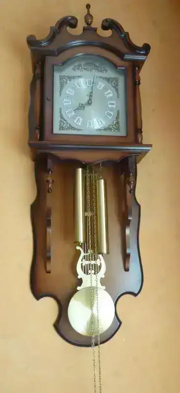

Hace un mes me compré un reloj de pesas Tempus Fuijit y he decidido aceitarlo, compre un aceite natural Moebius 8040/20 ml.
No se si servirá para el reloj.
¿El aceite se estropea después de un periodo de tiempo sin ser gastado?
¿Puedo usar el mismo aceite para el reloj de pesas que para otro de cuerda?
Muchas gracias por vuestro interés.
