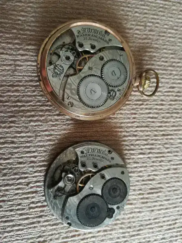

Buenas tardes, he encontrado un donante para uno de mis relojes, hace ya 10 años cuando creía que podía ser relojero empecé mi colección de relojes de bolsillo, me atreví a trastear con este, y de repente pumm, una de sus piezas saltó por los aires y desapareció, no volví a intentarlo.
10 años después después de haber leído mucho y con más experiencia he encontrado un donante, últimos consejos para la limpieza y aceitado? Saludos

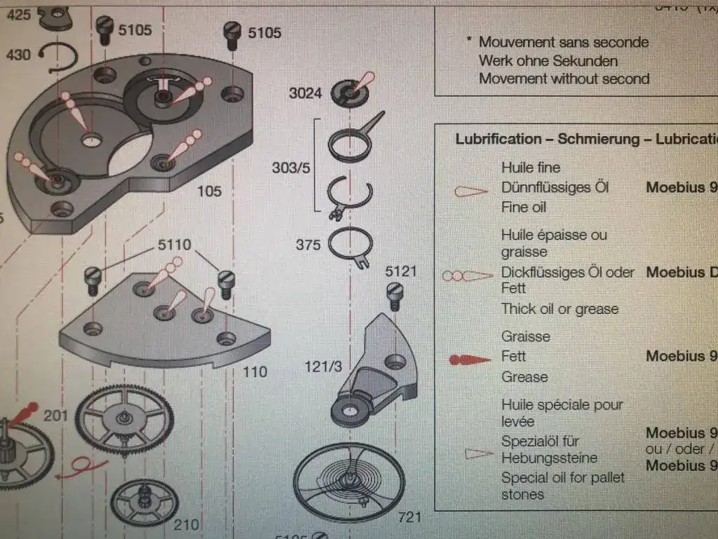

Cualquier esquema de aceitado (oiling chart) o buena guía técnica que encuentres en la web,
de un calibre manual "normal", te va a orientar dónde, cómo, y con qué se aceita.

Para ver donde aceitar te puedes descargar por ejemplo la guia o Comunicacion Tecnica de ETA 6497/8 en esencia similar al resto de calibres y donde te enseña despiece y donde lubricar al montar.
