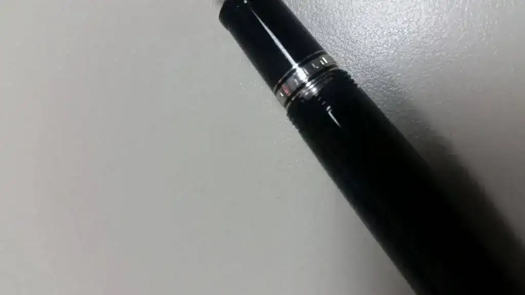

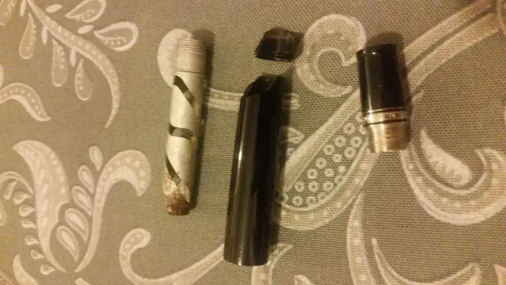

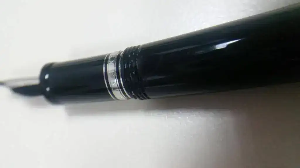

Estimados, quería pedirles consejo sobre como reparar esto que me sucedió.
Mi MB Boheme se lanzó al vacío desde el bolsillo de mi camisa, culpa en parte del clip corto de la MB y del peso de su capuchón y por otro lado de la tela de mi camisa que es muy sedosa.
La cuestión es que se partió una parte de la rosca y se rajó el cuerpo.
La pluma está en estado funcional, solo si se ejerce excesiva fuerza sobre el extremo se sale de rosca. Pero puedo usarla normalmente.
La cuestión es como podria reparar la rajadura del cuerpo, si la resina de MB es sensible a la acetona.
Otras 2 opciones son enviarla a Service oficial que desconozco el costo y la otra es conseguir un cuerpo nuevo, si alguno me pudiera indicar donde conseguir uno.
Adjunto fotos de la autopsia.
Saludos a todos

No se aprecia bien la rotura o grieta en la estilográfica. Dices que es en el cuerpo y parte del roscado.
Lo lógico seria sustituir esa pieza por otra nueva, eso me imagino que va a ser caro, posiblemente no te compense.
Puedes probar a reparalo tu mismo ( dado que ya das por perdida la pieza del cuerpo), aplicando pegamento de dos componentes epoxi, es muy resistente , y a mi me ha sido siempre muy útil en fisuras y grietas.
Se aplica con cuidado con un palillo,(por fuera y por dentro si se puede) se retira el resto antes que seque, se aplica una pinza que apriete durante 48 horas, y esa pìeza queda bien sellada.
