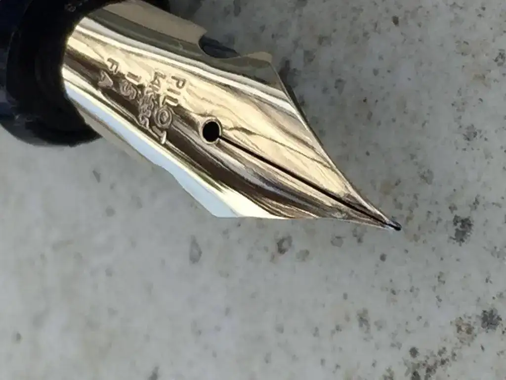

La he comprado del foro galo que todos creo conocemos :hmm:

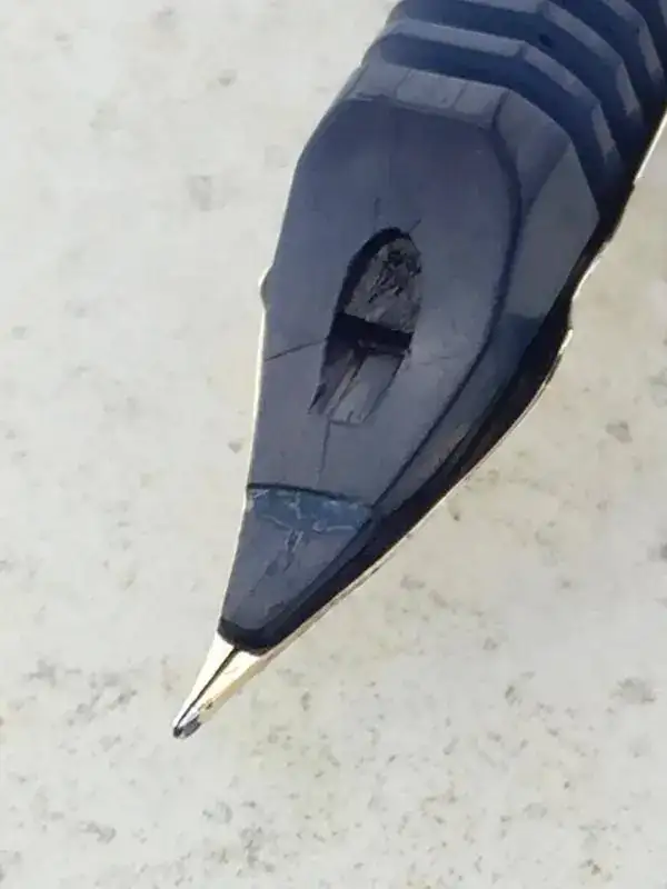

El tema es que quería hace ya tiempo hacerme con una de estas japonesas flexibles y vi la oportunidad en el foro citado, bien pues hoy me ha llegado y rasca muchísimo al escribir y al girarla descubro que tiene el alimentador roto y pegado con superglue ::bxd:: o como quiera que se llame en Francia ...
Se supone que un usuario del foro se la compró a Mottishaw y luego éste se la vendió a otro usuario del foro que ahora me la ha vendido a mí...
Ya le he escrito un mensaje a ver qué responde.
QUería preguntaros si alguno/a de vosotros/as la tiene por saber si es normal que rasque tanto --evidentemente lo del alimentador roto y pegado no es muy normal ---.
Vaya cabreo con la ilusión que tenía :-((

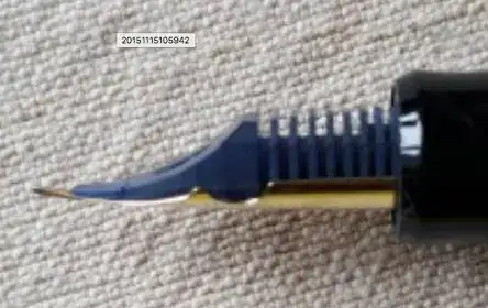

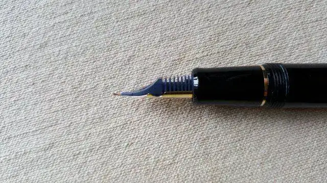

PD. En las fotos del foro francés sólo hay una en que se pueda apreciar algo del alimentador. Al estar de perfil no se aprecia con claridad si la línea es rotura
o tinta. Me da la impresión que está hecha así adrede.

Las Pilot no suelen rascar ni en broma, me temo que te la han jugao compañero, sería bueno conocer quién ha hecho ese desaguisado al alimentador; al ser flex y necesitar buen flujo si el alimentador está como está nunca podra funcionar bien la llegada de la tinta y sin duda ( me puedo equivocar) por eso rasca, no la llega la suficiente tinta regularmente. Lo siento, yo intentaría buscar un nuevo alimentador y, o por supuesto denunciarlo publicamente, para quén haya hecho esa chapuza y en ese plumín no salga indemne.

En la tercera foto se aprecia el alimentador partido...

Es la misma foto, lo que pasa que Burtelon, creo, la ha aumentado para que se vea mejor.

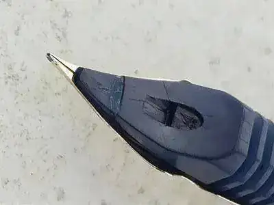

Evidentemente es una rotura y coincide con la foto que yo he tomado cuando la he recibido...

No me he explicado bien. Quería decir que en la foto original no se aprecia bien la rotura porque está tomada desde lejos. Si la tuya la hubieras hecho con el plumín a 20cm no se vería tan claro lo que le pasa.

Aparte de eso, ¿notas que el flujo de tinta llega bien al plumín? Porque si al escribir el flujo lo encuentras adecuado, no debiera rascar por ese motivo.
Si el problema es del tallado que le han hecho, tiene solución, se suavizan los iridios.
Si tienes una lupa tipo 30 aumentos puedes mirar si la arista interna de los iridios está sin suavizar. Un toque con micromesh en dichas aristas debería mejorar drásticamente su comportamiento.
Ver el archivos adjunto 310999
Se aprecia una vez sabes que está partido, compañero. No da la resolución. Si hubiera puesto una foto del envés de frente, sí se apreciaría.

Yo tengo una Pilot 743 FA y el plumín es muy suave, uno de los más suaves que conozco. En este caso, al tratarse de un plumín modificado por J. Mottishaw para escritura Spencerian, es normal que raspe, ya que la punta es sumamente fina.
Lo del alimentador es inadmisible. Esa rotura o arreglo que tiene debía ser claramente indicada en el aviso de venta, la rayita microscópica que se ve en la foto no permite deducir que se trate de un alimentador roto. En mi opinión el alimentador lo arruinó el vendedor en cuestión, está todo lleno de raspaduras. Quizo hacer algo, vaya a saber uno qué, y destrozó el alimentador. Después lo pegó con pegamento y la puso en venta, usando el aviso del vendedor anterior, que sí la vendió "como nueva". Es decir, sabía perfectamente que estaba engañando al futuro comprador.
