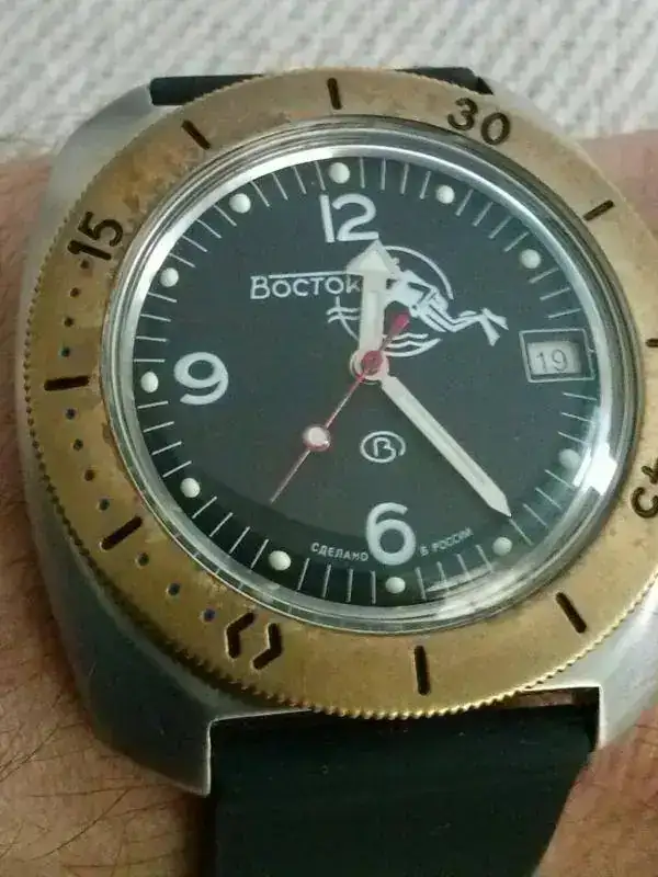

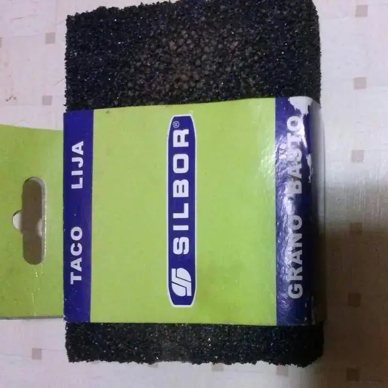

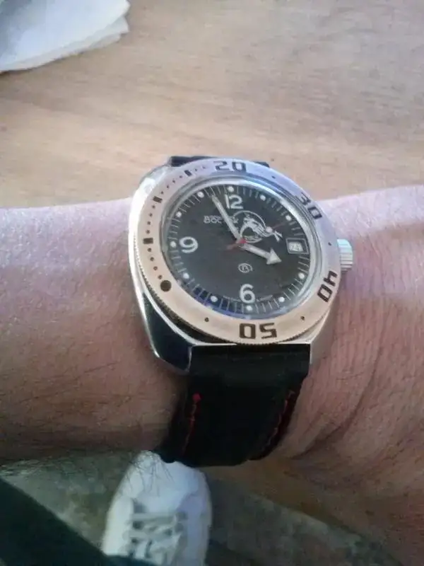

Ayer por la tarde estaba yo en casa y me dio por mirar el bisel del 090 que le puse el del 120 y sus brillos me empezaron a poner nervioso. Como sabeis no soy muy partidario de seikotizar los vostok, y el bisel 555 que es como el del 120 pero en acero pulido no lo tienen en meranom.El del 090 no me gustaba y el liso no sabia bien, pero el mas bonito de los lisos es el de meramon cuya politica por lo poco que llevo en esto de los relojes rusos no me agrada mucho. Me entro un arrebato y me dije pues lo voy a intantar sacar el laton a ver si me gusta, ya habia mirado donde conseguir otro 120 en ebay porque soy un manazas.Me dije voy a probar con el estropajo verde, y fui a la cocina y me encontre con esto
Pues nada me dispuse a trabajar, sacar el bisel me costo la leche, pero al final lo logre y me puse a darle con paciencia y la final le saque el cromado.Este bisel estaba muy suelto y mirando por el foro vi que el truco era cerrar un poco el alambre interior y asi lo hice, claro que con lo bruto que soy pues creo que me pase, ahora no lo mueves ni de coña, pero lo logre centrar y asi se queda hasta que me de otra vez el impuls😵s dejo fotos mu malas

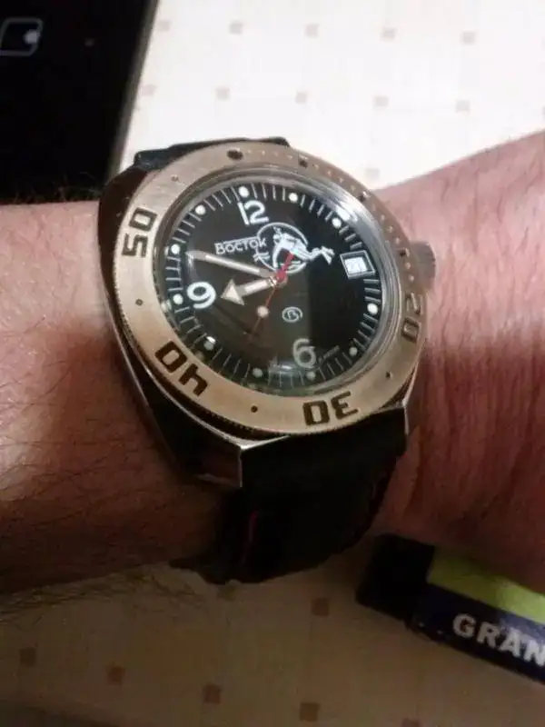

Como me gusto el resultado hice lo mismo con el 710.
Me gusta mucho el resultado y animo a los torpes como yo a que os atrevais, creo que al final merece la pena.Lo del huevo duro no lo hice por que entre otras cosas no me apetecia ponerme a cocerlo y espero que coja su patina con el tiempo y el mar en septiembre .
Ya para despedirme una pregunta cual es el bisel original de vostok, los de laton los autenticos que mas os gusta, a mi sin duda el primero el del 120 que aunque repita me estoy planteando ponerselo al scuba.

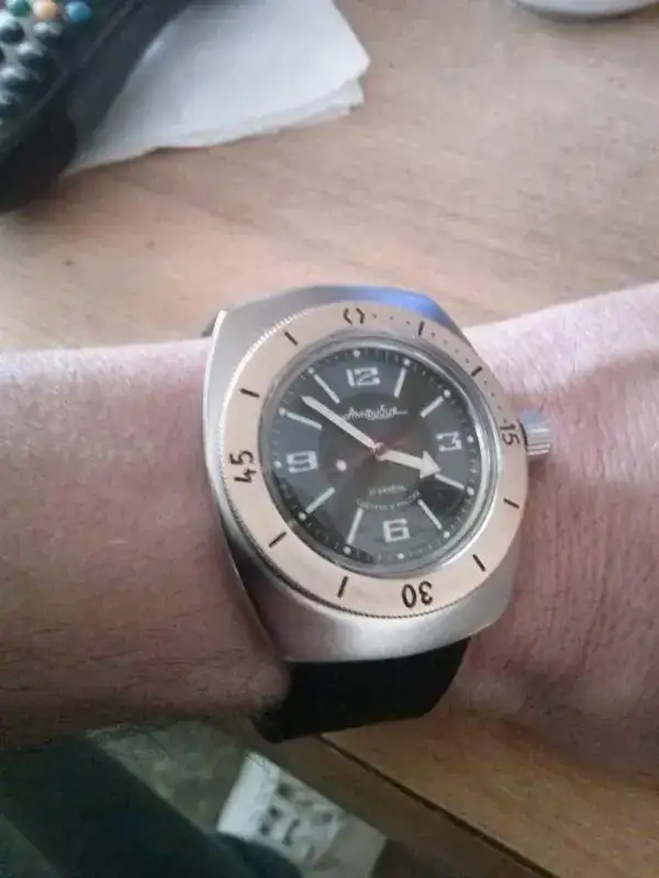

Y le he bautizado, como esta fabricado en marzo de 2017 le he puesto "homenaje 50 aniversario 1967-2017 realizado en acero y laton, con bisel con reminiscencias al ojo de buey del acorazado potemkin" limitado a 1 unidad.Foto del bicho
P.D. Tengo encargados 2 biseles iguales para ver que se me ocurre.:ok::

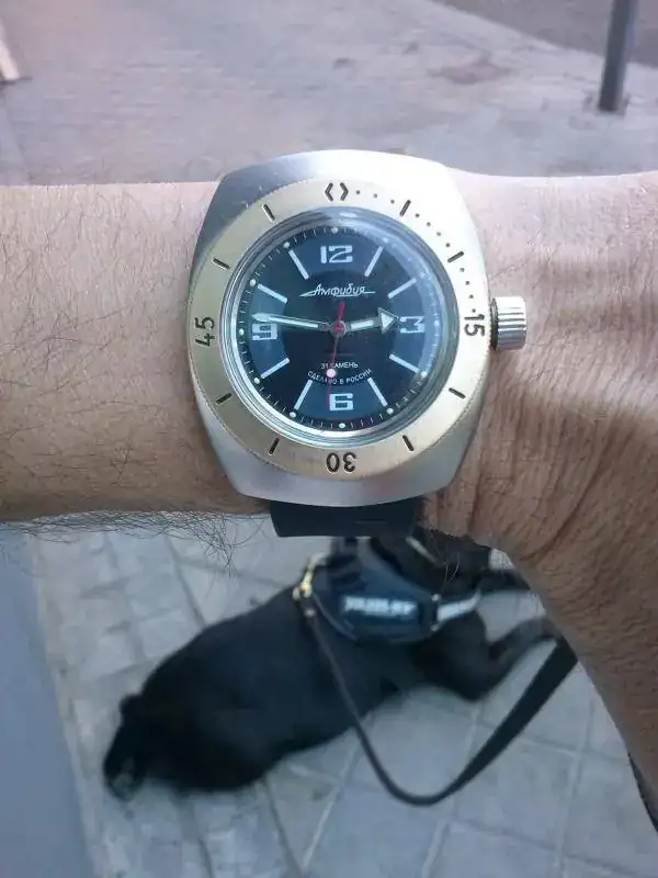

Cuando el laton va cogiendo patina queda mejor.Te muestro foto
