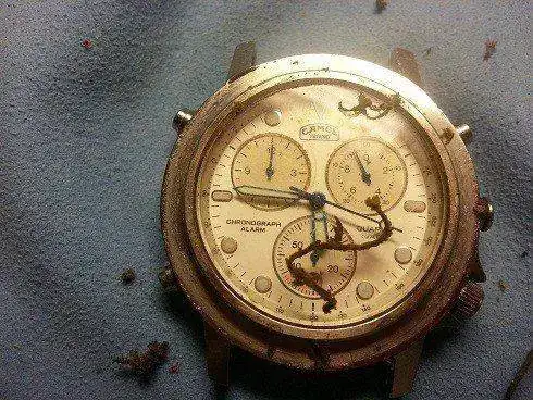

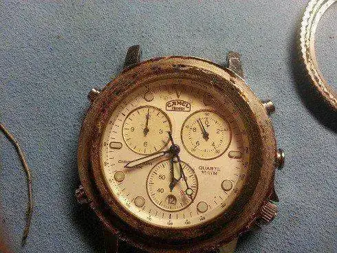

Buenas chicos...
Poco a poco le voy cogiendo el gusto a esto...
Hace poco cogi un reloj de mi padre(el susodicho) el cual el bisel estaba atrancado...Y tenia suciedad desde que se compro...
Asi que me puse a ello..
    56,8 KB · Visitas: 152
    54 KB · Visitas: 150
Consegui que el bisel volviese a funcionar...la caja esta muy machacada y el cristal arañado...ahora bien, necesito ayuda:
He enviado un correo al patrocinador del foro que restaura esferas...y no contesta...
Y necesito informacion para comprar un cristal...no se como tomar las medidas ni nada!
Y si algun forero de Madrid tiene experiencia en estas labores, le agredeceria muchisimo su ayuda..y si ya tiene una maquinita de esas para limpiar en profundidad la caja seria el colmo para mi! Por que por mucho bastincillo que use y alcohol ahi siguen las manchas...No creo que cambie la caja, ya que he buscado y rebuscado y no sale ningun Camel Trophy como este...Solo uno y se vendio hace muchisimo tiempo...
