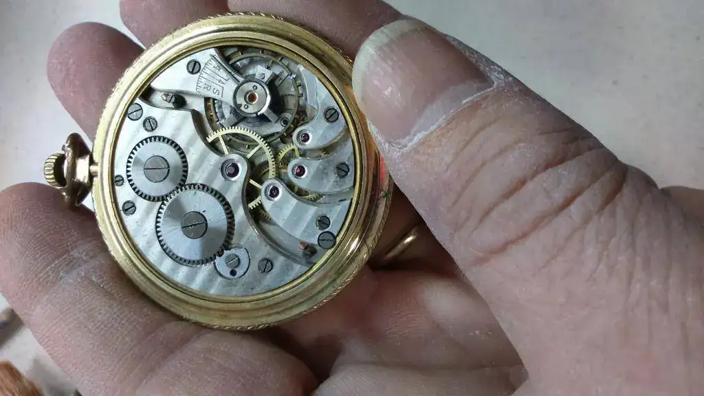

A ver que me podéis decir de esta preciosidad.
  • Iniciador del hilo Iniciador del hilo AlfredoP

El reloj de un amigo que me enseñó ayer.
DSC_0007-1.webpDSC_0007-1.webpDSC_0006.webpDSC_0006.webpDSC_0005-1.webpDSC_0007-1.webp

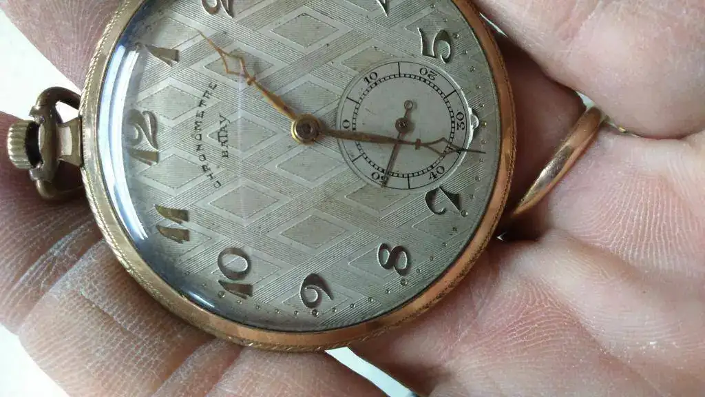

Chapado de 20 micras, no da cuerda y quiere valorar arreglarlo, era de su abuelo.

Pues hay que esperar a que vea al amigo para medirlo, si puede andar se 42 a 44 mm sin corona y es más plano que mi festina con 6497-1 y 50 mm de diámetro sin corona.

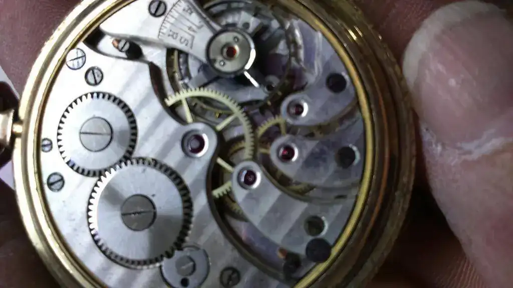

Se ve un calibre planito (thin)... muy propio por diseño y distribución de puentes a los calibres Ebauches de mediados del siglo XX realizados por las firmas asociadas a Ebauches, s.a. (Arcadia Fleurier, Fountainemelon, AS, etc...) para proveer a las distintas marcas suizas de la época que lo requerían...
Este de aquí es muy similar de 15 jewels (el tuyo 17 jewels) y es un Ebauche para la firma suiza Manufactures des Montres Election

Mirar el cal. Gruen 771/ 773/775. También buscar el cal. Sonceboz 169 - porque se parecen bastante!!
