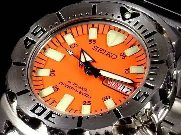

Si yo tengo un Monster que funciona en parámetros COSC (sí, incluyendo las diversas posiciones etc etc), tendré un reloj muy exacto, pero no será un reloj COSC, por el simple hecho de que NO ESTÁ CERTIFICADO.

Pues está claro entonces que el seiko monster es un diver certificado en toda regla.
Y el seiko marinemaster lo mismo, salvo que lo de diver's 300 m lo pone en la trasera.
Anotación :D, la trasera del MarineMaster especifica "He-GAS Diver´s 300m", es decir, que además de ser un reloj de buceo (diver´s), es un reloj preparado para realizar buceo en atmósferas de saturación de Helio (He-GAS), ya que, debido a su caja monobloc y su perfecto sistema de sellado del cristal, resulta tan estanco, que ni siquiera las moléculas de helio pueden penetrar en su interior... algo que no consiguen ni Oris, ni Omega, y por supuesto, ni ROLEX con su "fantasuoso" DeepSea, que será todo lo WR que quieran hasta 3900m, pero sigue necesitando válvula de Helio para poder usarse en buceo de saturación.

Anotación , la trasera del MarineMaster especifica "He-GAS Diver´s 300m", es decir, que además de ser un reloj de buceo (diver´s), es un reloj preparado para realizar buceo en atmósferas de saturación de Helio (He-GAS)
Supercorrecto :ok::
