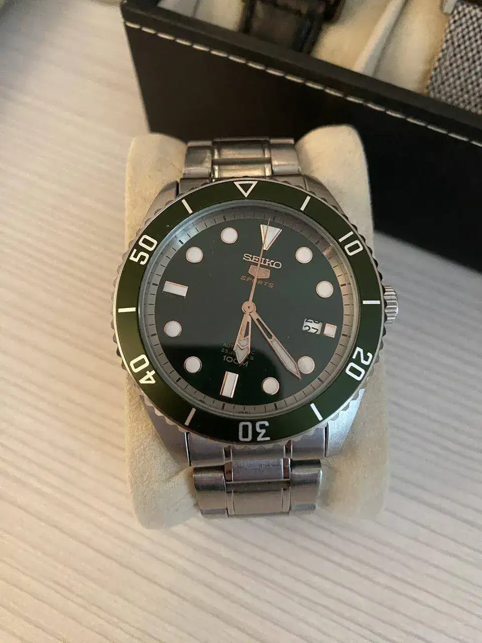

Hola a todos. A ver si alguien puede informarme sobre este problemilla.
De golpe y porrazo nos hemos dado cuenta de que al Seiko Sport 5 se le ha ladeado la esfera. No se le ha dado ningún golpe ni mada parecido.
He leído en internet que se le habrán roto las patillas de anclaje y que se necesita alguien con experiencia para solucionarlo.
Aun no he ido a mi relojero local para preguntar porque nos acabamos de dar cuenta. Este es el reloj preferido de mi hijo Gerard desde hace años y de todas todas que tengo que repararlo.
Os agradecería info sobre la gravedad y solución del caso.
Un saludo a todos.
Si solo son las patillas de fijación se soluciona fácil, se ponen unos adhesivos a la esfera y queda fijada nuevamente. Yo lo hecho con alguna esfera cuando la corona va en una posición diferente a la que la esfera viene diseñada, se le cortan las patillas y se fija con los adhesivos.
Así que si es solo eso no es algo grave compi.

Qué raro, algún movimiento muy brusco puede ser? Aún así tampoco tendría por que pasar eso...
Tengo un conocido que con una marca menos reconocida se lo solucionaron con adhesivos y a día de hoy bien, y le salió barato.

Ufff,madre mía no había visto nunca eso en una.esfera,será lo q te dicen los compañeros de ponerle un adhesivo para dejarla fija
Reacciones: English87
Pues me da carácter 🤪🤟
Te lo arreglan fácil y barato.
Nunca había visto nada igual... Y espero que la reparación sea sencilla y económica.

Avería sencilla de reparar. Imagino que el reloj sigue funcionando.
Hace un par de años recuperé un Orient de un tío mío, y entre otras muchas cosas le pasaba eso, en mi caso creo que soldaron patillas de nuevo a la esfera.
De momento no mantendría ese reloj en marcha hasta repararlo, no sea que la patilla suelta interfiera con algún mecanismo.

¡Lo de los biseles mal alineados de Seiko se les está yendo de las manos!
Ya en serio, hace unos años me pasó eso mismo con un reloj antiguo y me lo arreglaron casi sobre la marcha por dos duros, no creo que tengas problema para que te lo solucione cualquier relojero.
