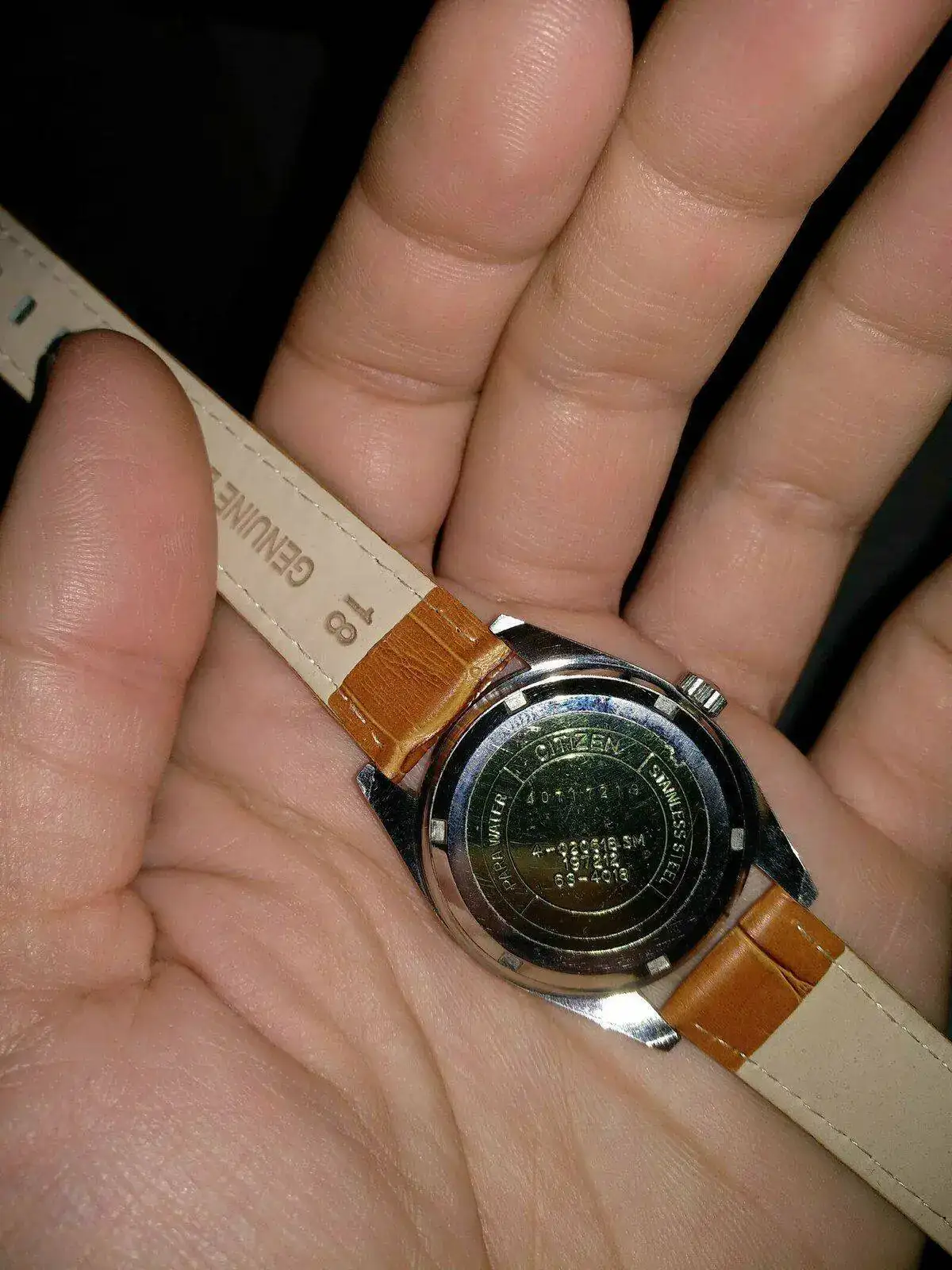

Tengo este reloj de mi padre que ya falleció, se lo regalaron y no se el año en el que lo fabricaron ya que podria ser en los 60 o los 70, he estado leyendo y mirando cómo reconocer la antigüedad pero no me aclaro, pongo una foto por si me podéis ayudar.
Gracias de antemano.
Los números que aparecen son:
40717219
4-020619 SM
197212
63-4018
Buenas . Has de considerar el número de serie 40717219 donde 4 corresponde al año 64 , 74 , 84 ( como este es Para Water)es anterior a 73
El 07 , corresponde al mês : Julio , asi que deberia ser de Julio de 1964 . Si fuera Water Resistant seria de 1974 o 1984 .

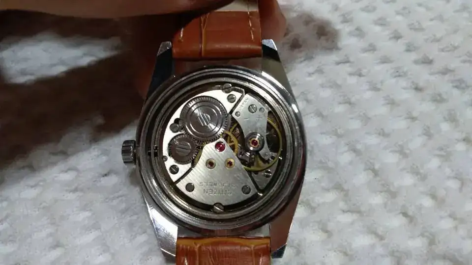

Hola, en primer lugar gracias por la respuesta y por compartir esos conocimientos, aquí tengo las fotos que espero puedan aclarar finalmente la fecha de fabricación. En la tapa trasera pone para water y en el frontal si pone water resistant. En la parte de abajo pegado a las 6 pone Japan 0200 026761 KAM
Gracias de nuevo por tu ayuda.
Es un calibre 0200. Según ranfft fabricado entre 1960 y 1980. Reloj que no te dará problemas.
Gracias por tu respuesta, me ha impresionado lo bien que se ve la maquinaria ya que no lo habia abierto nunca, en teoría según ha comentado el compi al ser para water tiene que ser del 64.
Gracias de nuevo a los dos por la ayuda.
