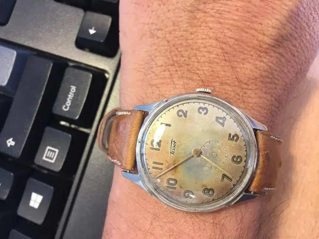

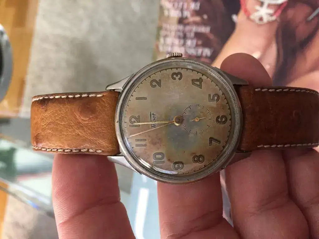

Buenos dias,

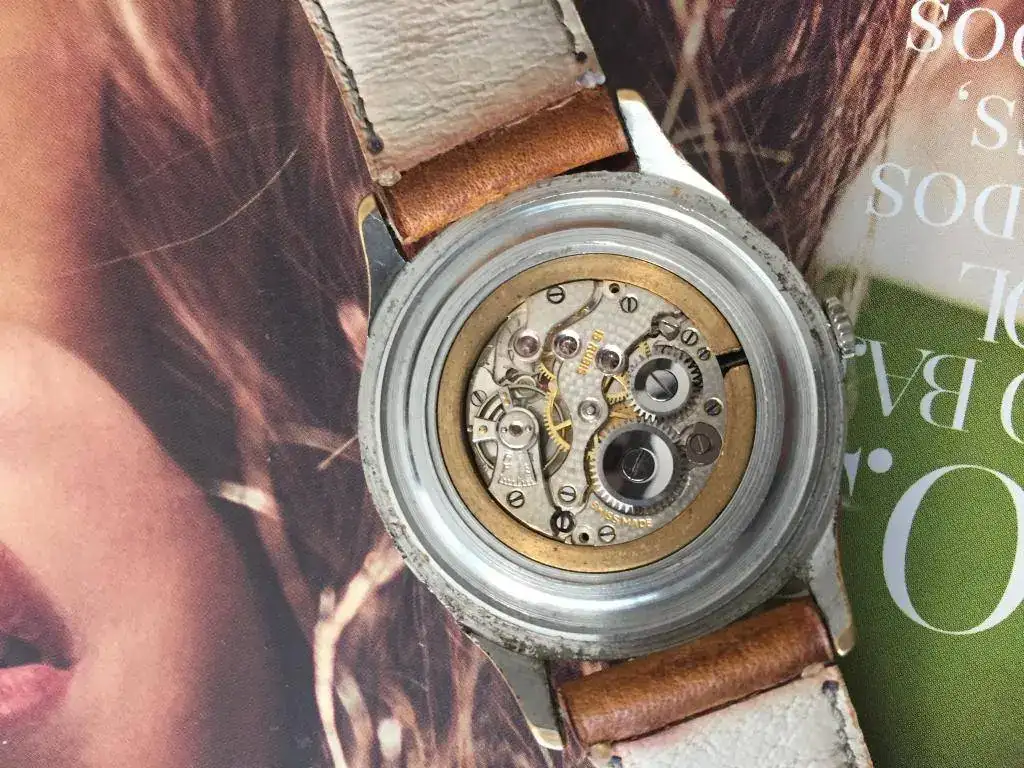

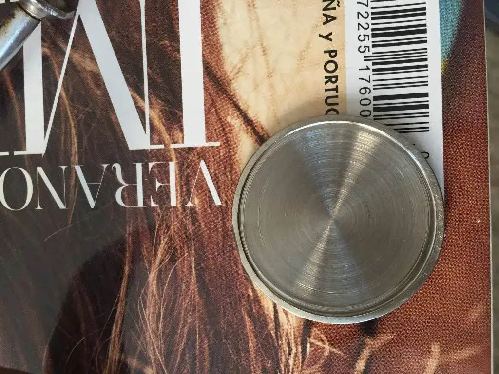

Acabo de reparar este Tissot, estoy buscando como saber el año de fabricacion, en la tapa trasera solo sale un numero 1555 , pero en las páginas del foro no encuentro a que año de fabricacion pertenece.
Por cierto lo llevé a reparar a wachhospital en Montcada ( BCN) después q me lo desahuciaran en tres relojerías, profesionales como un oino.

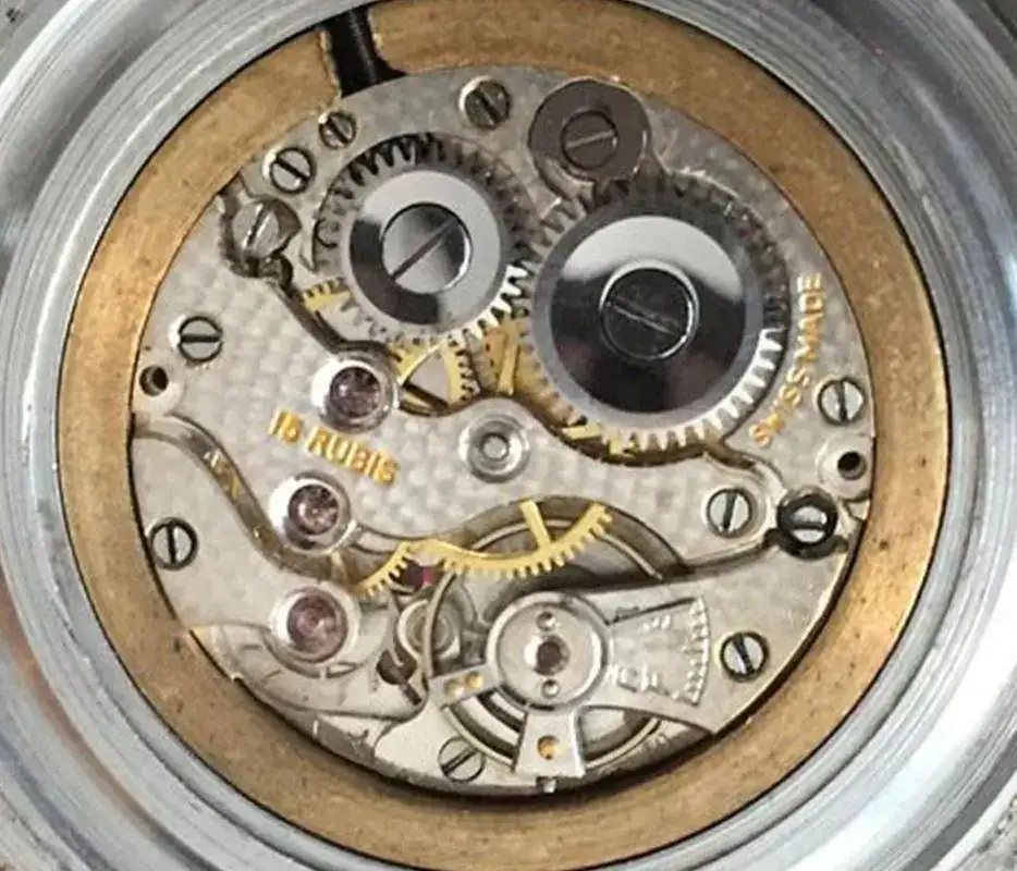

Dani, el servicio de reparación quizá sepan el calibre que es y tal vez el número de serie. Sin ello se hace mucho mas difícil.
Eso tiene pinta de Felsa de los antiguos.... Pero seguro que los maestros podrán aportar algo de luz sobre el calibre...
Aventuro por el tipo de caja y el sistema protector de la maquina entre últimos de los 40 ´s y quizá mas de los 50 ´s ......................
Que yo sepa Tissot firmaba y numeraba de serie sus calibres y ese ni una cosa ni la otra, no sé...
Así es Fuji... este reloj es un maridaje, es un AS
Supongo que la esfera andará pegada al mecanismo de alguna manera....

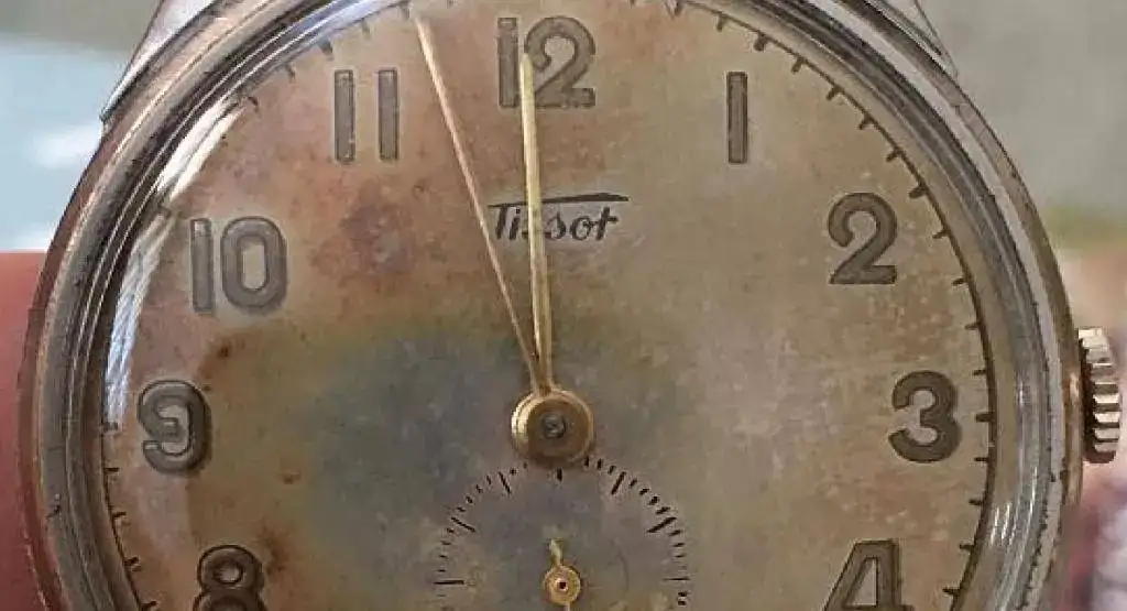

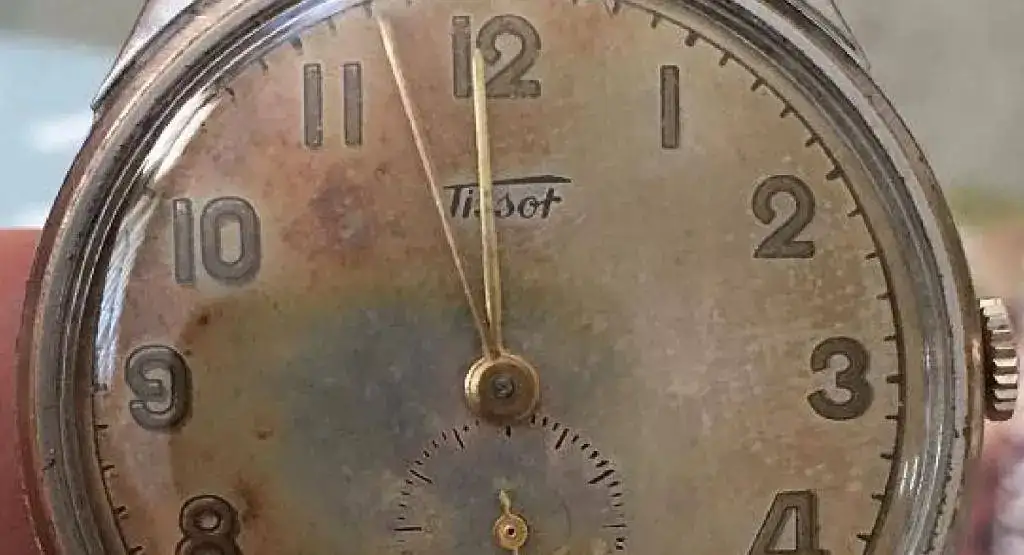

corrijo... no es un maridaje.... es su esfera repintada porque el logo de tissot no me suena...
Que opinais ????
Era de mi abuelo estaba en una caja y ha estado en ella unos 40 años creo junto a un Duward. Ya me direis si creeis q no és un Tissot.
Partiendo de la base de lo que te dice Fuji, tissot numeraba sus calibres.

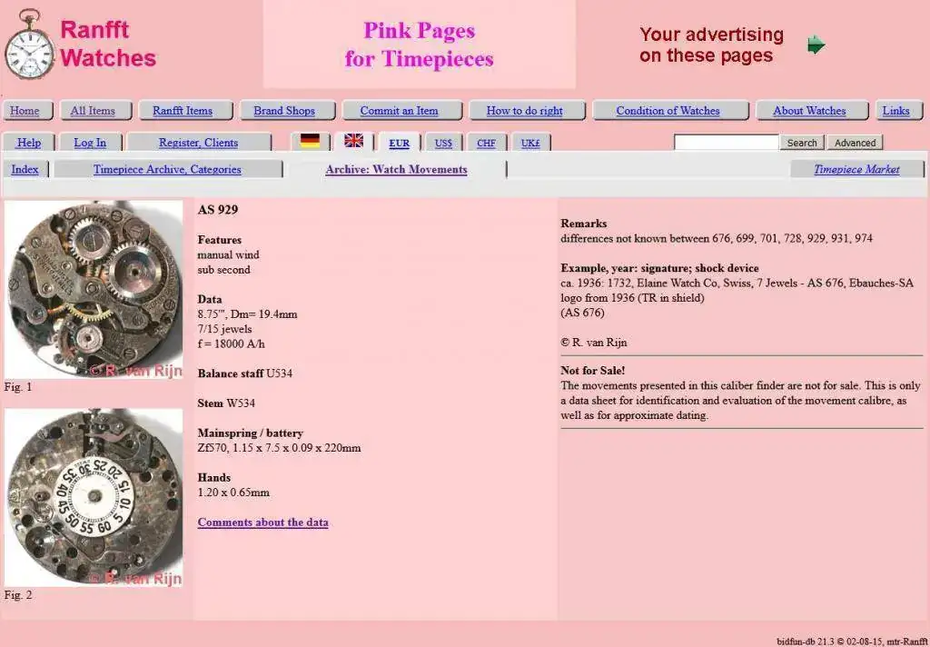

Ese calibre es un As de la familia del que te he puesto... lo puedes cotejar, son el mismo calibre...
Si la esfera encaja en el calibre, posiblemente la esfera fuese repintada o simplemente borrada la marca y colocado el Tissot...
Habían relojes sin marca que salían de fábrica grafiados con los números y los railes del minutero a falta de la marca, que se pondría al gusto del relojero....
Así que tienes un calibre de Adolf Schild con una esfera grafiada al gusto...
Si le quitas la esfera, podrás ver los sellos en esa parte del calibre...
