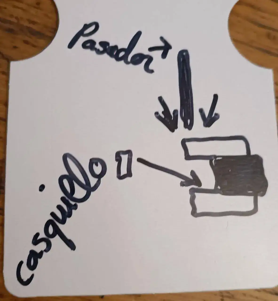

En el mio funciona asi, espero que lo entiendas:
Reacciones: DavidSG
El mio es de acero, supongo que ira igual que el de titaneo.
Reacciones: DavidSG
