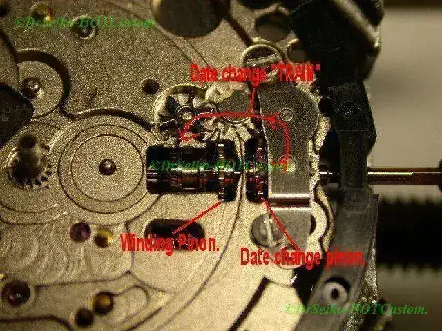

No hay problema en que le des mucha cuerda a un automático ya que el muelle real dispone de un sistema de embrague que lo hace deslizar antes de que pueda romperse por exceso de tensión. Lo que si es importante es que les des cuerda muy suavemente, el calibre 6R15 tiene unos engranajes multiplicadores muy delicados para transmitir el par desde la tija al muelle real y es fácil danarlos. lo digo por experiencia.::cry::
