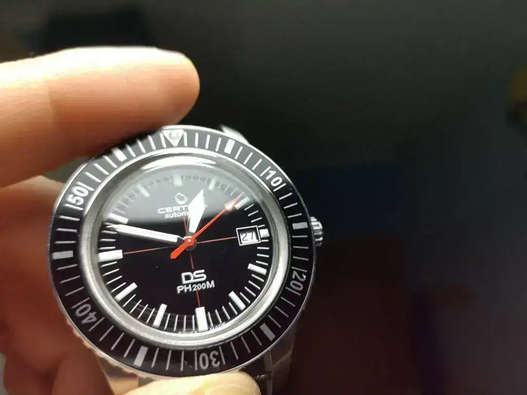

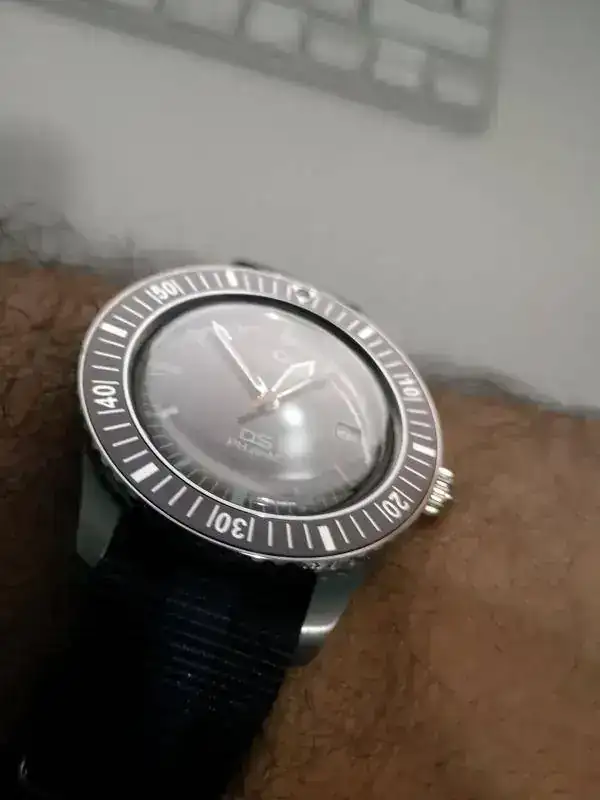

6 dias y arañazo en el certina ds ph200
  • Iniciador del hilo Iniciador del hilo ivannn

Es una put*** que multiplica su efecto cuando es un reloj recién estrenado, pero no deja de ser un accidente y además es fácilmente reparable, el plexi es lo que tiene, se raya más fácil pero se repara más fácilmente aún, un hardlex o un zafiro se pueden rayar o se pueden romper, el plexi es muy complicado que se rompa así que tomátelo desde esa perspectiva.
Prueba a pulirlo en casa o lo llevas al CO y que te lo arreglen ellos (en garantía va a ser complicado) y disfruta del reloj.
Hay en Watchuseek un hilo sobre este reloj donde se comenta el uso de polywatch con la protección que lleva el plexi de este reloj. Preguntaron a Certina y dijeron que no hay problema en usarlo. Alguien lo probó y dijo que no notaba la diferencia en el cristal después de usarlo (aclaro un poco, no notaba cambio con respecto a recubrimiento anti-arañazos).

Está bien tu aviso, pero como comenté un par de posts más arriba en este hilo, en Watchuseek preguntaron a Certina y confirmaron que se puede pulir sin problemas, alguien ya lo ha probado y parece que no pasa nada.
Aquí un enlace a la respuesta de Certina (en inglés pero Google te lo traducirá si hace falta):
https://www.watchuseek.com/threads/certina-ds-ph200m-hands-on.4781419/page-3

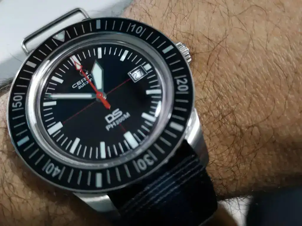

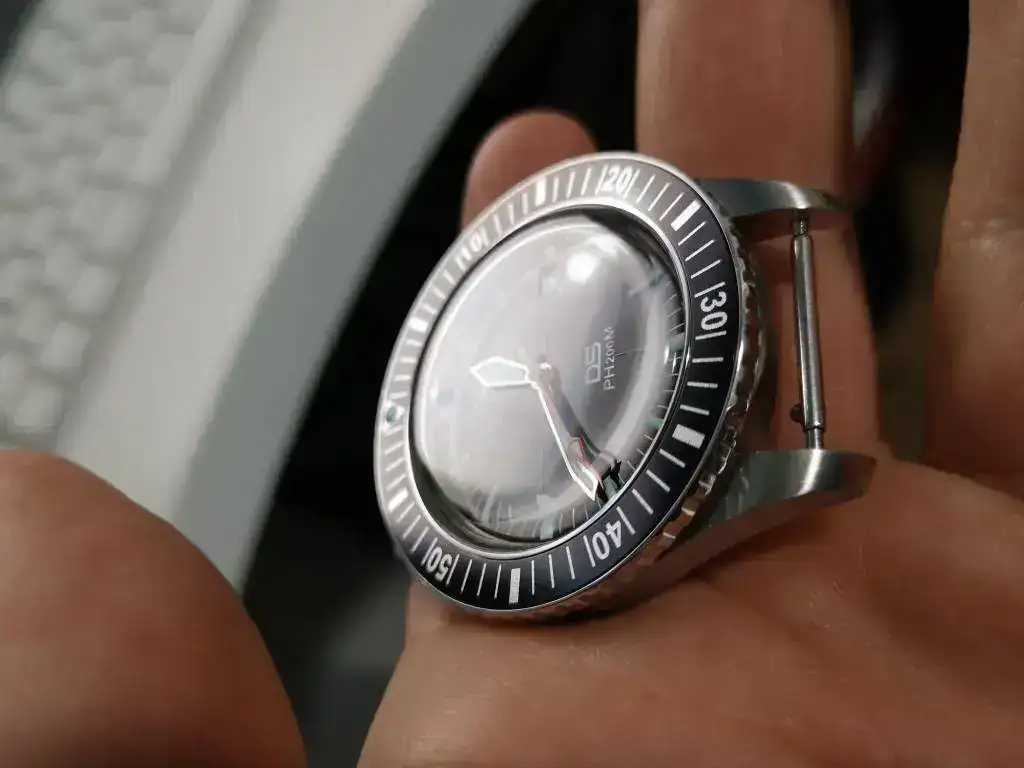

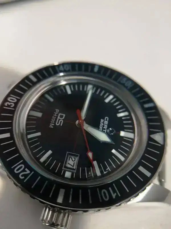

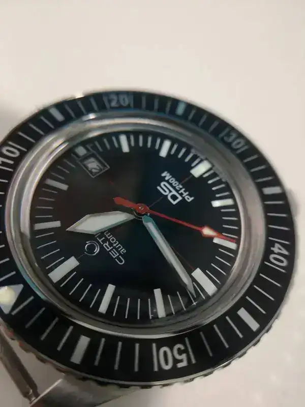

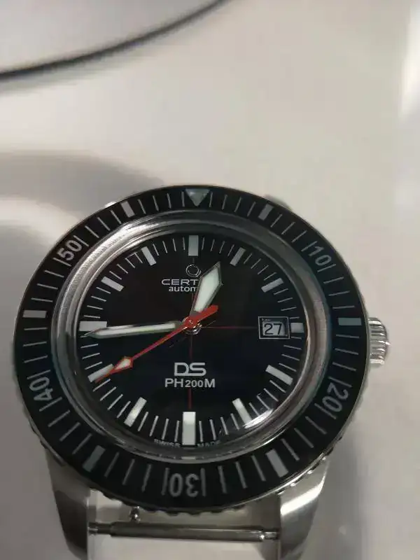

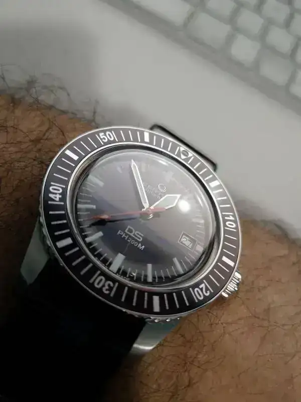

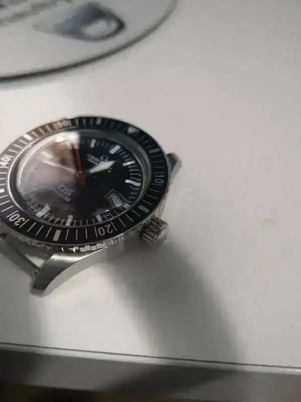

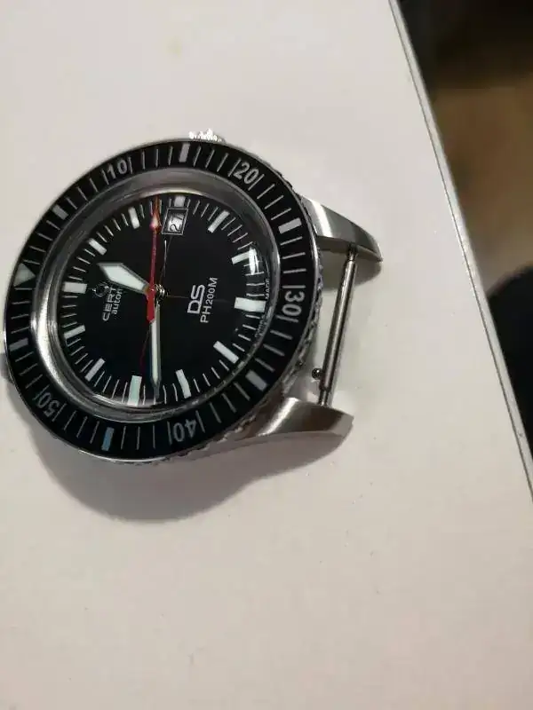

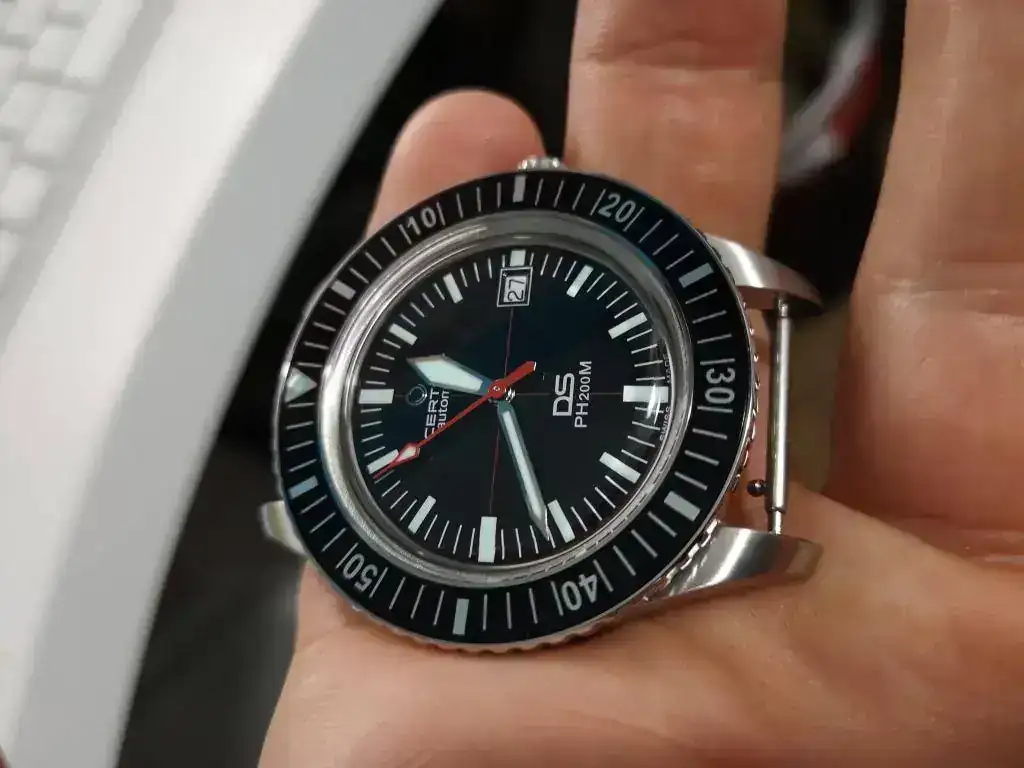

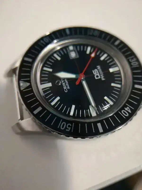

Bueno señores pues os voy a enseñar unas fotos de como ha quedado la misión. Pero antes os contaré como ha sido el proceso. En principio me dije: "cambio el cristal y a tomar por c*lo" pero luego me dije: "si lo voy a cambiar no pierdo nada por probar".
Como no tenía polywatch empecé a darle caña con pasta de dientes, y la verdad se disimuló bastante pero el p*to arañazo era profundo y no me convencía. Pedido el poliwatch por amazon tardaría un par de días y no podía esperar. Pasé al ataque con lija de 600(aunque es bastante fina, es un poco gruesa para esto) pero se me fue un poco la mano::bash::. Logré quitar el arañazo pero ahora se veía el rasponazo. Vuelta con la pasta de dientes. Aunque pulido se notaba como un pequeño escalon imperceptible al tacto y casi a la vista, pero ahí estaba (era el maldito recubrimiento). Me llegó el poliwatch y continué con el ataque en la zona, y ocurrió algo raro, desapareció el recubrimiento en casi medio cristal, estando tapado con cinta. Solo estaba puliendo en la zona del arañazo, y yo pienso que fue por el calor de la fricción(le estaba metiendo caña con el dedo) que se extendió y quedo como una marca de agua por todo el cristal. Dije ahora si que la he cagao. Y pasé al plan B. Lija de agua de 1200 y lija por todo el cristal. Costo quitar el recubrimiento pero lo quité. Después poliwatch al canto. Después de varios pulidos ha quedado bastante bien, aunque al ser abombado, donde hace la curva es donde se nota algún pequeño fallito muy dificil de ver, casi imposible ver, solo buscando el angulo con la luz se puede ver. Las fotos las he hecho con lupa intentando mostrar los pequeños fallitos sin intentar disimular nada. De momento creo que no cambiaré el plexi, aunque he mandado un email a Certina para ver cuanto vale el cambio de cristal. Ya os contaré. Juzguen ustedes y muchas gracias por vuestro apoyo.
PD.Puto recubrimiento de los coj***s
