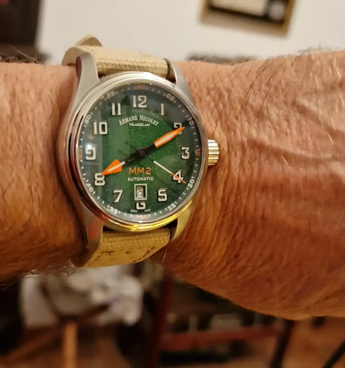

Ya he puesto esta foto en algun comentario. Pero veo pertinente repetirla aquí.

Ya he puesto esta foto en algun comentario. Pero veo pertinente repetirla aquí.Ver el archivos adjunto 2935958
Muy chulo. Dale caña y verás como lo llevas "al sitio".

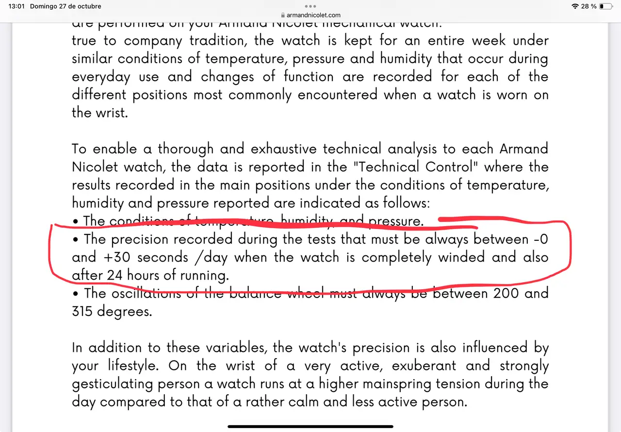

Es una desviación bastante asequible, no obstante en días no vas a notar un cambio significativo en su ajuste, deben pasar unas semanas.
Otra cosa a tener en cuenta, antes de reclamar es mirar en su manual técnico cuáles son las tolerancias de ajuste de ese reloj y calibre
Edito para añadir que tras mirar en la web de la marca y su manual de instrucciones, indica que la tolerancia de desvío está entre 0 y +30seg/día por lo que en tu caso deberías estar bastante satisfecho
Por si lo quieres mirar aparece en la pág 23 del manual
Reacciones: Josuegomez, osmpo, madeinsilva y 1 persona más

Gracias por tu interes en la respuesta.
Lo que me jode es que el manual viene en varios idiomas, pero no en español, y no entiendo esa discriminacion con un idioma con tantos hablantes en el mundo, ademas de ser un manual tambien para mercado europeo. En fin...
Pero esto que me indicas, puede gustarme mas o menos ese margen de error tan amplio. Pero al menos tengo la tranquilidad que es cosa normal del movimiento de la marca, y que no es defecto de este reloj concreto.

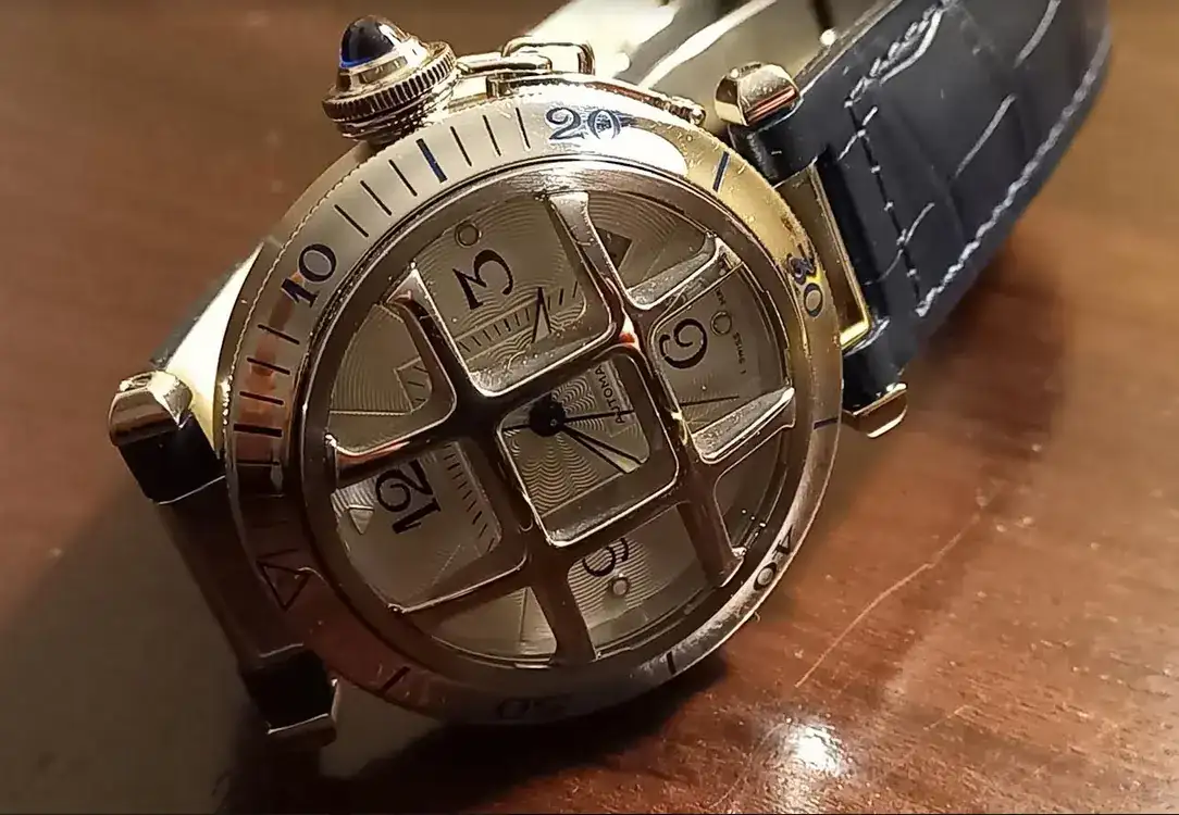

El problema es, que no sabes cuando el reloj fue fabricado y donde estaba en este tiempo hasta hoy. Los compraventas compran relojes de tiendas y mejor el tuyo estaba en un escaparate con sol y yo que se. Yo comprado un Pasha en italia, lo sabia que es un reloj NOS, pero con anos. Me llegado el reloj de Italia con un revision en CARTIER por 850,- con la factura y todo. Cambiado la correa de cuero a una nueva, porque perdido color.

Gracias por tu respuesta. El reloj como indico, es de fabricacion 2022, por lo que los aceites no deben estar mal del todo. Y segun creo es un almacen de venta online exclusivamente, por lo que veo algo mas dificil su exposicion en escaparate, pero podria ser.
Por lo pronto lo tendré una temporada en observacion en la bobinadora a ver que pasa, ademas tengo la garantia de dos años, que se activa a partir del dia de la compra ( fué el viernes pasado) por si esto u otra cosa fuese mal.
Estoy mas tranquilo y ya no haré una devolucion inmediata, ya que segun respuestas de compañeros, está dentro de los parametros normales. Incluso el compañero @Blapo87, me indica que en el manual de instrucciones (no viene en español), especifica que puede haber un margen de error de hasta 30". Margen que veo excesivo para un movimiento de cierta calidad, pero al menos estoy dentro y lejos de ese limite, por lo que me tranquiliza.
N.B. Por cierto, muy interesante ese peculiar modelo de tu foto 👍
