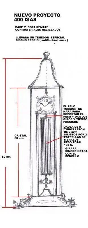

Hola, va a ser complicado pero no imposible, si supero esta barrera habra 400 dias con nuevas dimensiones y diseños

Hola Eratos, creo que primero debo solucionar todos los problemas que presentara, al alagar el pendulo y sobrepesarlo, con lo que cuento a favor es que el pelo torsion lo hago yo y puedo darle la fuerza y el giro que quiera por eso me animo a hacerlo, pero seguro que encontrare dificultades

Hola Eratos, gracias por el animo pero yo no me resigno a hacer cosas nuevas sin llevar las maquinas al limite para conocer sus problemas y poder mejorarlas. En este diseño me voy a encontrar con 2 problemas, el primero hacer que el pendulo no se desplace de la vertical y el segundo la dificultad de hacer el "pelo" por la cantidad de pruebas que esto implica, pero se que si lo logro los 400, podran ser personalizados al infinito

en este proyecto yo estaba pensando que una de las cosas mas dificiles seria encontrar una urna de cristal de 60 cm apropiada. pues hoy paseando por el rastro he visto una que incluso la medi y tenia esa medida, era antigua y de un cristal de excelente calidad. bueno haber cuando vemos el inicio de este interesante proyecto...:yes:

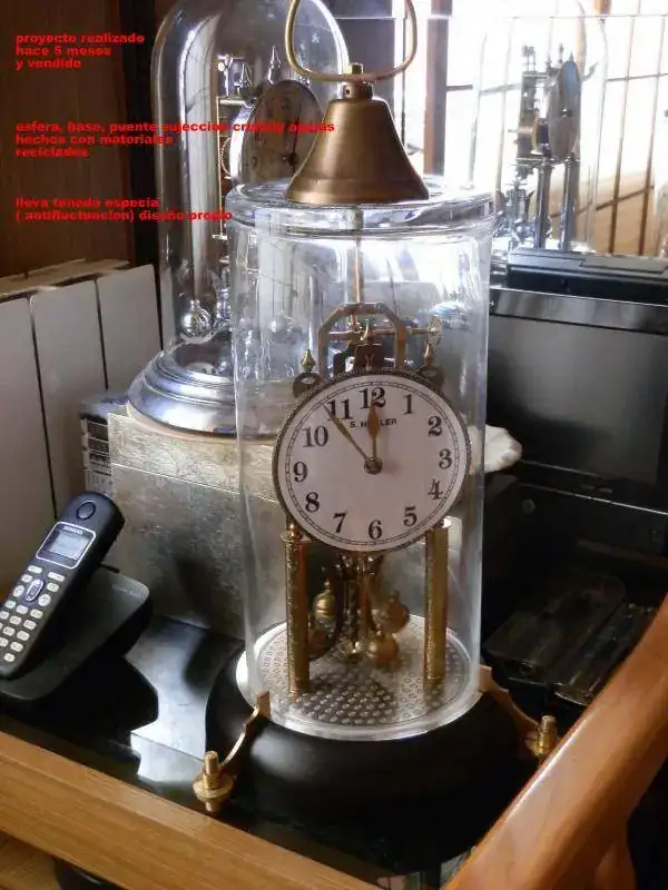

Hola tonito, el tarro va a ser igual al de la foto que lo he comprado en " CASA" y mide 60 cm por 15 de diametro, tampoco me importa mucho el cristal pues se puede hacer estilo caja con cristales planos y base rectangular, pero lo importante es darle un nuevo diseño al reloj. Mi intencion que es muy prematura, es a ver si consigo llevarlo en el futuro a 2 metros de altura; de momento tengo la maquina una KOMA y el pendulo que es de otra maquina, tambien tengo los tubos soporte de la maquina que son de aluminio dorado, la base en principio voy a dejar la que trae el KOMA, pero usare otra, tengo a medias hacer la parte de arriba y abajo de la jaula, pero tambien tengo mas cosas que hacer de reparaciones de una casa de antiguedades, asi que ira lento.
si construyes un pendulo de torsion de dos metros, supongo que su amplitud abajo en las bolas en vez de los 270º tipicos seran dos o tres vueltas, puede ser todo un expectaculo. saludos

Bueno de momento intentare que funcione uno que alcance los 6o cm. entre la maquina y el pendulo embelleciendo el intermedio con un cilindro jaula, creo que hara un efecto bonito al girar
