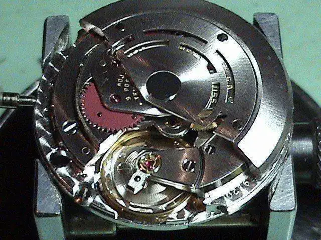

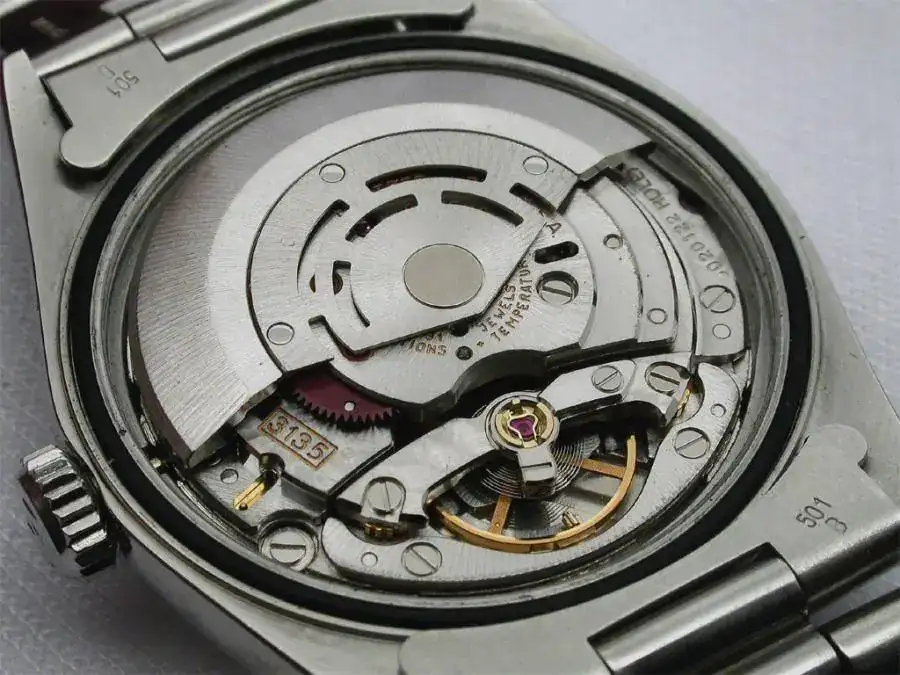

Obviamente al colocar este puente con doble sujeción debe mejorar la estabilidad del volante, más que nada porque pese al escasísimo peso del conjunto espiral volante, la oscilación tiene que provocar movimientos que irán en contra de la precisión y estabilidad.
Bueno y no sólo AP y Panerai. El excelente calibre 8500 de Omega también lo tiene

A tener muy en cuenta no solo el puente con doble sujeción, sino que esto ha sido completado con la nueva espiral, lo que hace que mejore la precisión del calibre enormemente respecto al anterior, contando que ya era buena.

El caso sería saber si esta "innovación" proporcionaba más precisión (que será lo que a ti te interesa, no?).

Por supuesto. Pero como ya digo la precisión no se puede mejorar con un volante, hay que pasar al manillar.

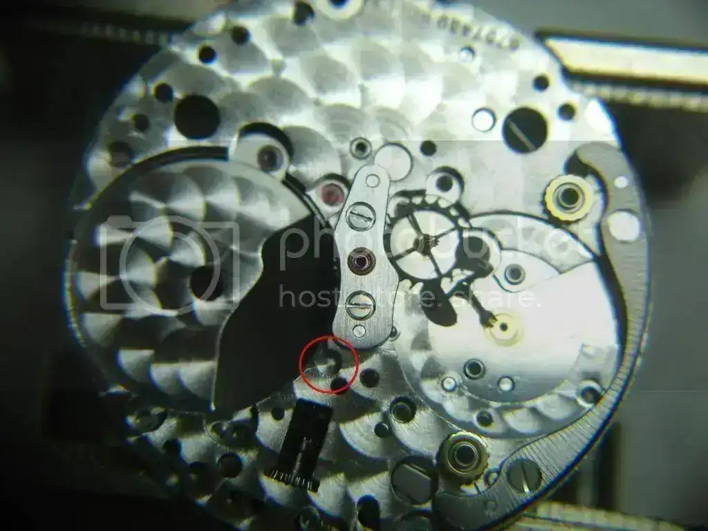

Pues no se qué diferencias puede haber entre un puente u otro, pero yo recuerdo que tuve un seiko con calibre 54a que tenía este:
La foto está tomada de un hilo del forero Nicolau porque no encuentro ninguna del que tuve yo.
Y no trato de volver a retomar otra vez la pelea esa de Seiko vs Rolex, simplemente he recordado aquel seiko y su puente del volante.

Me edito y me contesto a mí mismo. De paso pongo imágenes.
Ahí se ve la diferencia.
