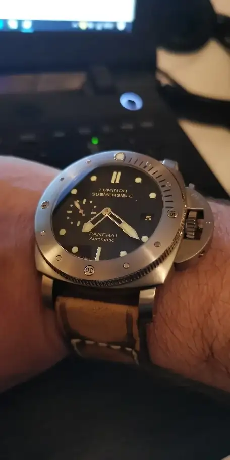

hola a todos aqui va mi primera duda forera para una de las marcas que mas me gusta por no decir la que mas. resulta que me cuesta entender mucho por no decir muchisimo como un reloj sumergible 300m no tiene una corona a rosca lo que mas me sorprende no es que no la lleve si no saber que aguanta esa presion sin problemas, como lo hacen con una corona a presion por mas seguro de corona que tenga? que sistema de tiene alguien lo conoce? yo e visto varios reportajes de como se fabrican y no e visto nada especial para aguantar tal presion ,que se me escapa?. decir que nunca e tenido uno en mis manos y quizas este equivocado y si sean a rosca pero en los videos que e visto de ellos me parece que liberan el seguro y tiran.

Uffff! Me ha costado algo leer tu mensaje, algún punto y alguna coma más me ayudaría :D Sin ser un experto supongo que el "truco" está en poner buenas juntas tóricas y una corona que al estar cerrada haga presión contra ellas, supongo que al aumentar la presión bajo el agua la corona -por esa misma presión- comprime con más fuerza la junta (o juntas) tóricas mejorando la estanqueidad, algo parecido al sistema Supercompressor que usaba Piquerez en sus cajas (por cierto, resistentes 200m sin corona roscada).
Compañero si el fabricante pone 300m no deberías de tener ningún problema sea La Corona a rosca como si no lo es.
Hay muchos relojes sin corona roscada y se pueden mojar sin ningún problema, lo que marque el fabricante es lo que vale.
Hola ¿De que marca estamos hablando?. Porque de una marca con reputación si me fiaría si declara 300m, pero de una marca chinorris nunca, por ejemplo. Hay anunciós de un reloj por 100€ que pone 12800ft=3900m superlative ...........
esta claro que funcionar funciona el sistema, creo que no es el mas seguro para algunos de sus modelos 300m. una rosca en dos años es una rosca pero una junta en un par de años no lo tengo tan claro, si es cierto que pasando sus revisiones periodicas no deberia de haber ningun problema.tampoco creo que mucha gente se meta mas de 100m en una buceada con un panerai. pero si es cierto que mi aquaracer no se separa de mi, a la playa , piscina , ducha , o lo que encarte hacer sin tener que dejarlo en la habitacion del hotel o en la mochila playera. es muy practico un reloj sumergible mas bien una preocupacion menos

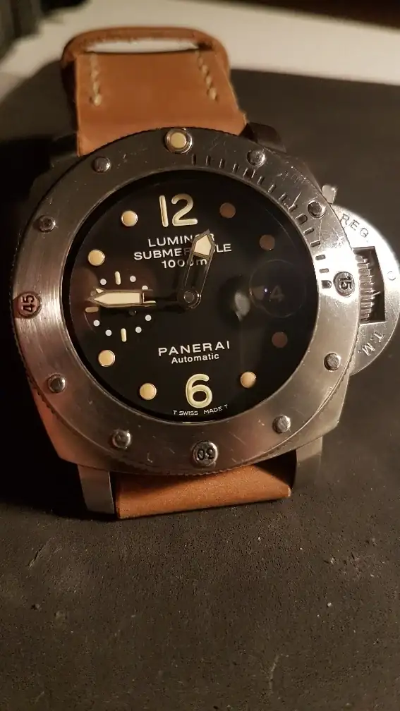

Pues imaginate un 243 que es 1000m

pues aqui van una cuantas;buahhhhhhhhhhhhh pasada total el 1000m esta claro que el sistema funciona a la perfeccion me encantan estos relojes se salen del molde establecido

yo sinceramente no se cuantos 300m hay sin corona a rosca pero 1000 creo que es el unico, me resulta curioso que no usen ese sistema ya que son especialistas en relojes de buceo y gran parte se su historia nace en las profundidades,si que es cierto como decian por aqui que a mayor profundidad mayor presion contra la junta hay y por lo tanto mas dificil que el agua entre
Y éste ha tocado varios mares/oceanos de varios continentes, y ahí sigue oye...
As Time Goes By
Y que bonito luce con la tralla que le has dado.
Lo que dá la estanquidad es la presión que se hace en la junta, porque si la rosca no tiene una junta no se queda estanque, la presión en la junta en panerai lo hace con el sistema de alavanca que es tan característico de ellos, los radiomir no lo sé, pero devén de ser roscados
