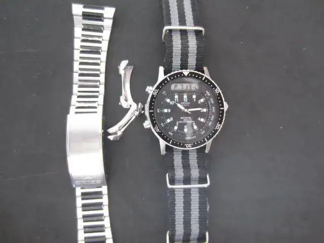

ARMIS

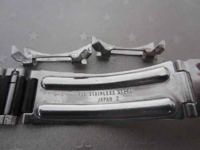

La pulsera original tiene doblado los eslabones de acero inoxidable, en el centro son de color negro, es una pintura que con el tiempo se desvanece y se raya fácilmente.
El cierre está marcado con Seiko SQ y en el interior con acero inoxidable Japón Z.Los end link están marcados con Z474 su tamaño es de 20 mm.

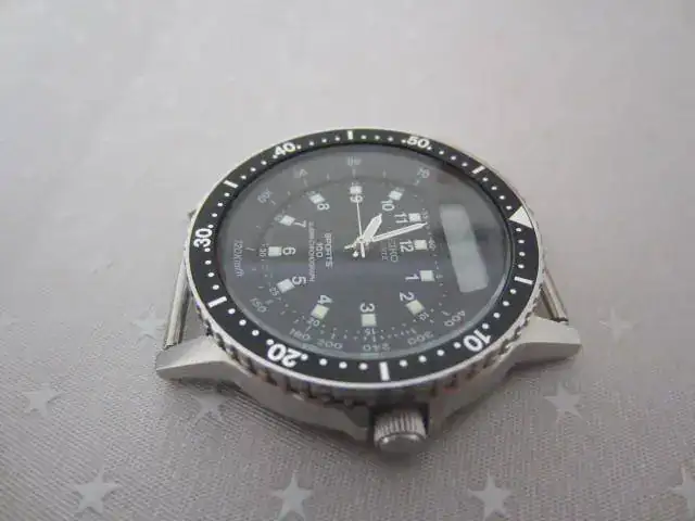

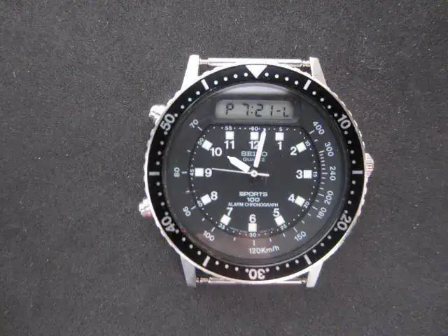

CAJA

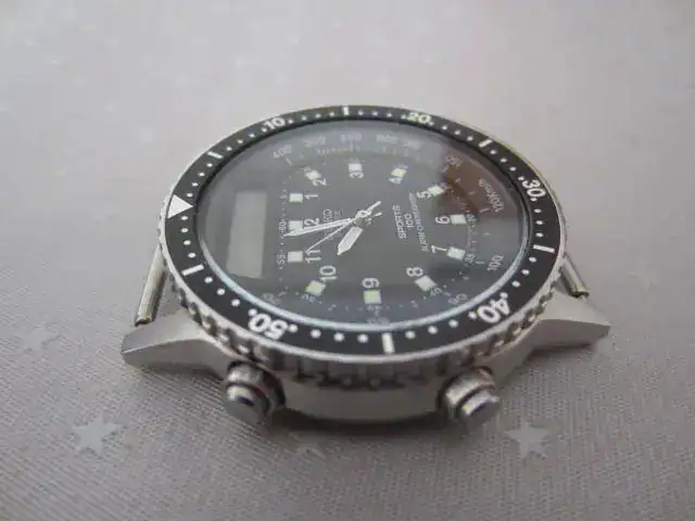

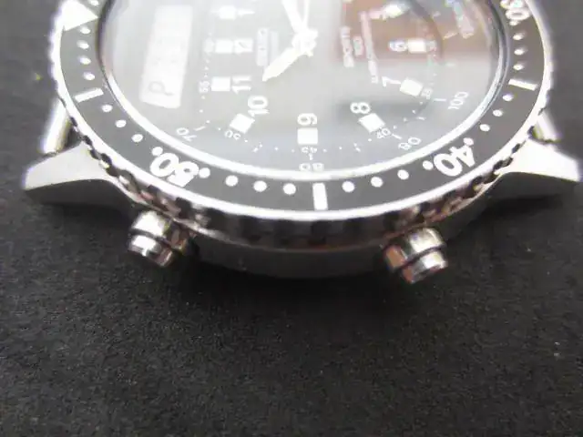

La caja del reloj está hecho de acero inoxidable sólido con detalles de diseño muy buenos ej, llama la atención la colocación asimétrica de la corona, si no te fijas pasa muy desapercibido igual pasa con los pulsadores, no están a la misma distancia de las asas, es fantástico.
La corona es de rosca, el diámetro de la corona es la correcta para desenroscar fácilmente para ajustar las agujas, alarma etc.
El diámetro de la caja 37mm sin corona, puedo decir que no parece tan pequeño en la muñeca.
La altura es de 9 mm.
La tapa es muy lisa en ella aparece estas inscripciones, water resist, stainless steel, H556-5029 A0, el numero de serie, el símbolo de suwa y la ola de Kanagawa con poco relieve.

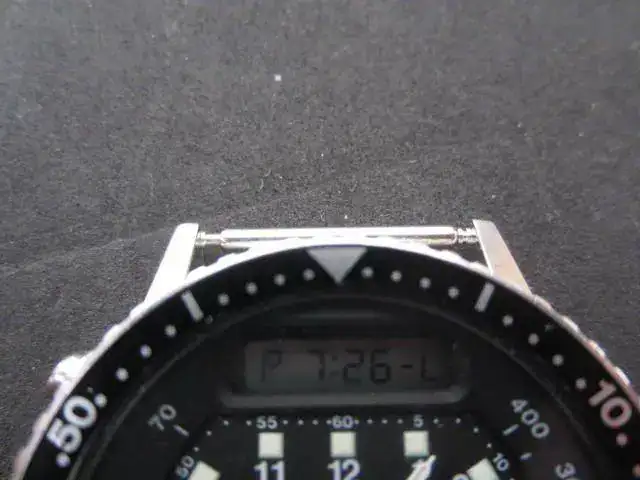

BISEL
El bisel es giratorio bidireccional sin clic, no tiene el punto de lume a las 12h, y esta levemente inclinado hacia dentro.
CRISTAL

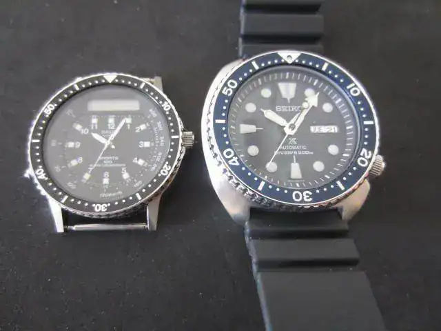

El cristal es un hardlex típico de seiko, con los bordes ligeramente aplanados, tiene un diámetro de 31mm, no es pequeño en relación a la caja, para que os hagáis una idea el tortuga nuevo tiene en torno a 32mm esto hace que este reloj no se vea tan pequeño.

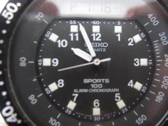

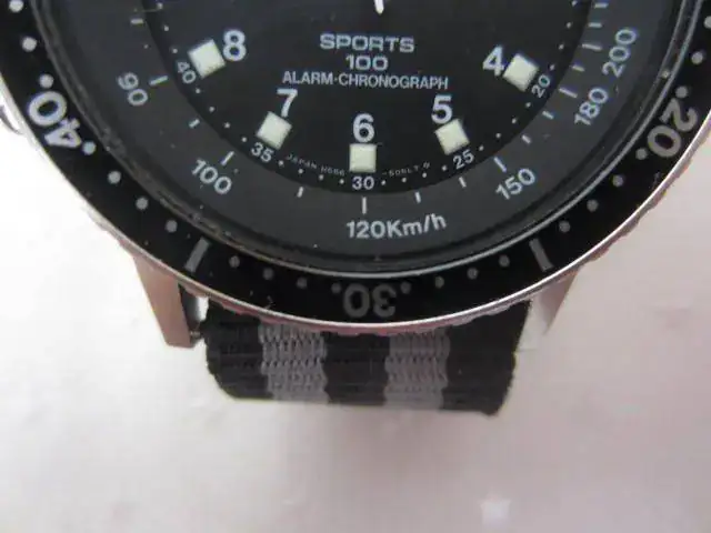

DIAL

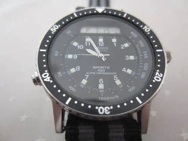

En el dial se puede leer en letras blancas, Seiko Quartz-Sports 100-alarm-chronograph.
Japón H556-506L T y el símbolo de Suwa.(muy pequeño en la base del dial)
La parte central del dial es un negro mate, la escala del taquímetro alrededor de la esfera está en un mate negro-gris.
Los índices de las horas son cuadrados con su lume, también aparecen los números correspondientes.

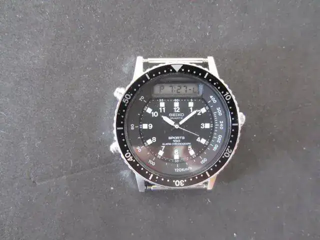

La posición de la pantalla digital a las 12 en punto es una buena opción de diseño, cada función que se muestra allí, siempre es claramente visible.
Las agujas blancas de la hora- minuto con lume , la de los segundos de color blanca
Se pueden ver fácilmente tiene un buen diseño limpio y funcional.

El reloj está equipado con el movimiento de cronógrafo de cuarzo Seiko H556 analógico / digital.
Este movimiento es idéntico al calibre Seiko H557 y algunas de las partes del movimiento son intercambiables con el calibre Seiko H558 .
Es fácil de utilizar, e intuitivo, para la mayoría…..adjunto manual de instrucciones (sin él soy un inútil)
- Los tiempos digitales se pueden ver en 12 horas o de 24 horas
- Fecha digitales
- Señal horaria
- Cronometro digital puede medir minutos, segundos y 1/100 hasta 60’ minutos
- Luz interna para iluminar la pantalla digital
- Alarma con dos tipos de sonido
- Indicador de cambio de batería ( los dígitos parpadean )
- Tri-visualización de la hora.

Si es bonito, el diseño de la corona y pulsadores asimétricos son de una ejecución impresionantes, están integrados del tal forma que si no te fijas parece un reloj simétrico.
Al incorporar la zona digital y acortar el dial en esa zona, los diseñadores desplazaron la corona hacia arriba sobre las 2,14 si trazamos una recta virtual hacia los pulsadores esta se situaría a las 8,46, un pulsador se sitúa a las 10, el otro a las 8,42, los pulsadores se sitúan justo en medio de esa línea virtual, el resultado es la armonía del reloj.
