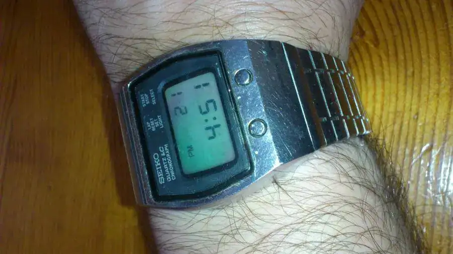

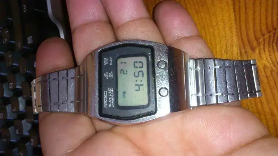

Buen reportaje y se ven en un muy buen estado, son los digitales mas contundentes que he visto, te muestro el mio que aún está pendiente de su repasito, ya que si bien marca la hora, lo hace solo en PM, algún dia intentaré meterme con él, un saludo y a disfrutarlos!.
Curioso eso del PM. Que le pasa que no cambia de PM a AM? 8o En ese caso ¿Cambia el calendario?

Lo unico que consigo es poner la hora y el crono, creo que tiene algún boton que no le da bien al contacto por dentro pero no quiero abrirlo y estropearlo mas, por lo menos da la hora y puedo cronometrar una carrera:D. algún dia lo llevaré al relojero pero está en la lista de espera por detras de otros relojes. Este Seiko y un Casio son mis dos únicos digitales vintage que tengo...y ahora que tengo delante el Casio me estoy dando cuenta que tambien está en P.M.:huh:...y tampoco consigo ponerlo en A.M.!
Supongo que sabes que la hora se cambia teniendo el reloj en el modo hora, extrayendo la corona a la posición de fuera y con los botones frontal de la derecha (B) vas cambiando de segundos a fecha, hora, minutos... Con el botón de la izquierda (A) vas modificándolo cada parámetro. En teoría si vas cambiando la hora cuando pases de las 11 PM, pasará automáticamente a 12 AM, no entiendo como puede quedarse sólo en AM. Lo que no se puede hacer es cambiar directamente de AM a PM sin adelantar 12 horas, no sé si me explico.
Por otra parte una cosa que no todos saben y que puede dar a pensar que el reloj está roto es que cuando se cambia la batería pueden aparecer dígitos incompletos o raros en el modo hora y también en el crono. Eso se soluciona ajustando la hora como he puesto antes y reseteando el crono (parar con B) resetear con A.
