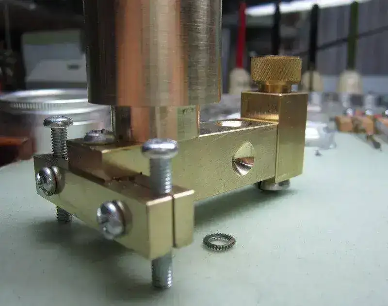

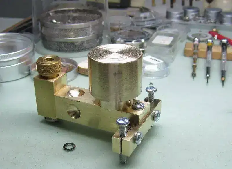

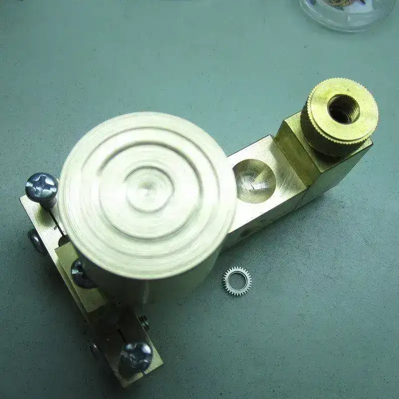

Este útil lo he construido recientemente y tiene 2 grandes ventajas : La primera es que el bloque de latón que se ve en la parte superior facilita el pulido sin necesidad de apretar con fuerza el útil.
La segunda es la de poder usar pinzas de torno relojero para la sujección de las piezas con lo que ampliamos las maneras de sujetar éstas sin tener que pegarlas a la herramienta.
En este caso veis una rueda de corona ya pulida , y que ha sido sostenida por los dientes inferiores con una pinza de torno con toda seguridad.
Los tornillos de regulación se fijan , después de su ajuste , con los tornillos laterales sin marcar la rosca.
Espero haber dado una idea a los amigos que crean les puede resultar práctica.La fabricación no es nada dificil , salvo el cono de la pinza , que sí tiene un poco de trabajo de precisión , pero nada insalvable.
Saludos: Relojero1:ok::

Los pasos son los siguientes: El primer paso es ajustar los tornillos de reglaje del útil de sujección de la pieza colocado sobre un cristal ahumado para dejar ésta totalmente plana.
Una vez hecho esto, la primera pasada se hace sobre una placa de hierro totalmente plana impregnada de pasta de diamante de nº 800 . La segunda pasada es sobre una placa de bronce con pasta de diamante del nº 3000 y, para terminar, yo lo hago sobre un bloque de estaño con pasta de nº 12000.
Algunos colegas mios suizos utilizan la madera de boj o de palisandro para este último paso , pero esto redondea -aúnque muy ligeramente- las piezas y por eso prefiero el estaño ya que éste deja las piezas perfectamente planas.
También hay quien utiliza el bloque de zinc , pero yo no he conseguido ver ninguna diferencia con el bloque de estaño y es mas laborioso el mantenimiento del bloque para dejarlo a plano periodicamente, por lo que no tengo duda en la elección del estaño que deja un brillo negro profundo y plano maravilloso.
Tengo polvo de diamante de nº 50000 pero solamente lo uso para el acabado de las levees de áncora de rubí cuando es necesario.
Hace muchos años aquí en España la pasta de diamante era extremadamente cara , pero actualmente se puede comprar esta pasta en una gran variedad , de un gran resultado y a un precio muy barato -made in china, naturalmente-
Saludos : Relojero1

Es como una mesita que se apoya en tres patas,
una sujeta la pieza a pulir, un tornillo.
Las otras dos son regulables para ajustarlas hasta lograr que la cabeza de ese tornillo
esté perfectamente en plano con la superficie en que tenemos la pasta de pulir.
Acto seguido se pule y comienzan los pasos explicados por Manuel.
