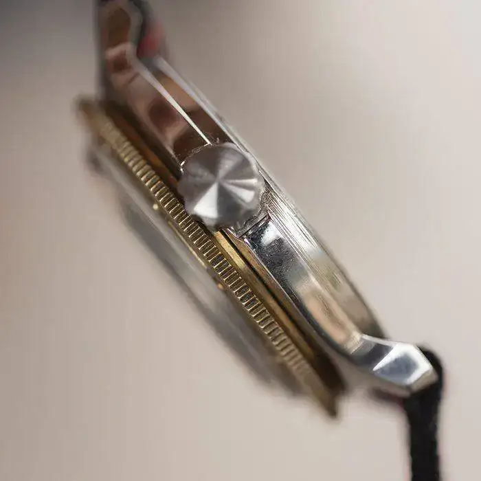

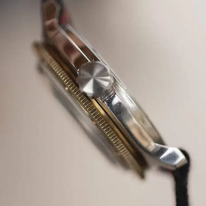

Ah y el bisel es un bisel de puntos cardinales que reducí de diámetro exterior con un torno para poder usarlo en cajas pequeñas tipo amphibia 420 y que dejé a latón visto con salfumant.
El dial es gris/verdoso con cepillado radial que hace unos reflejos chulos a la luz.

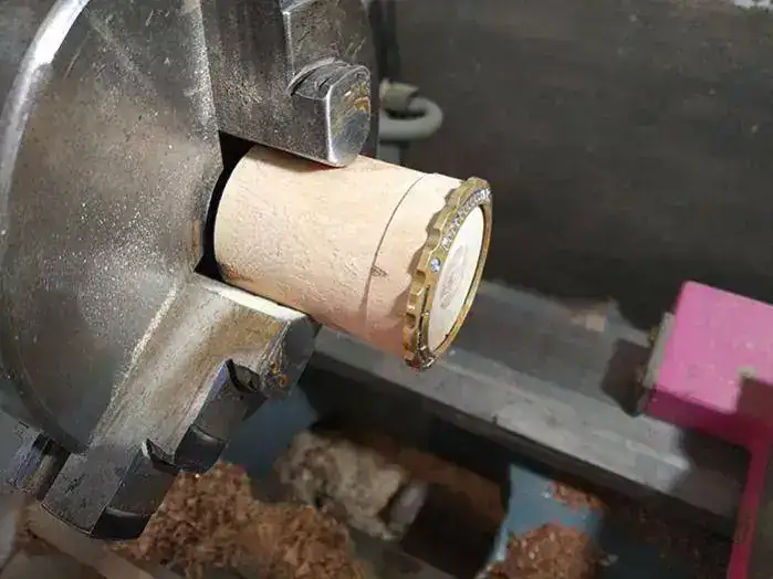

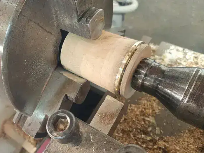

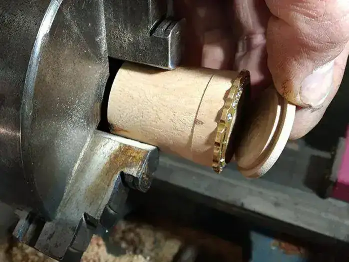

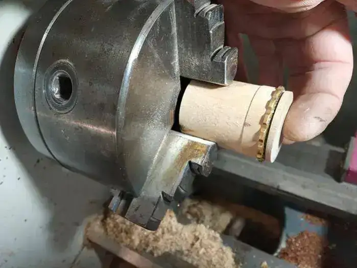

en cuanto al bisel:

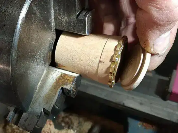

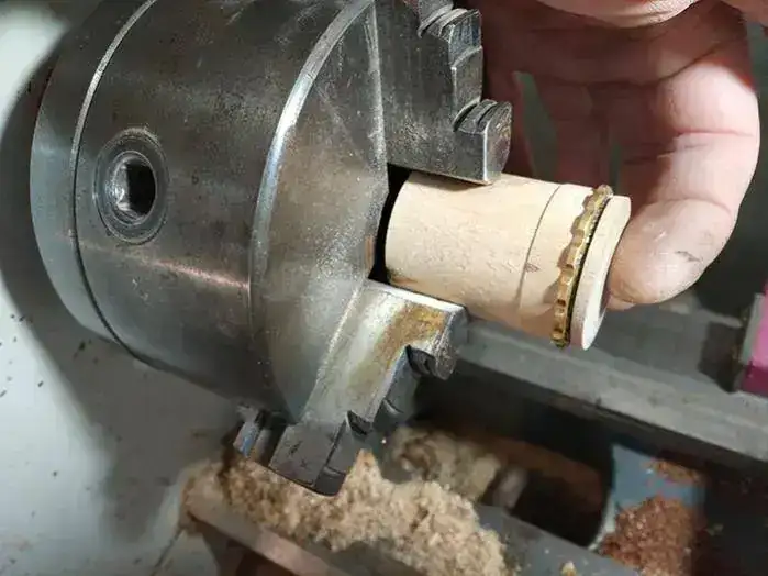

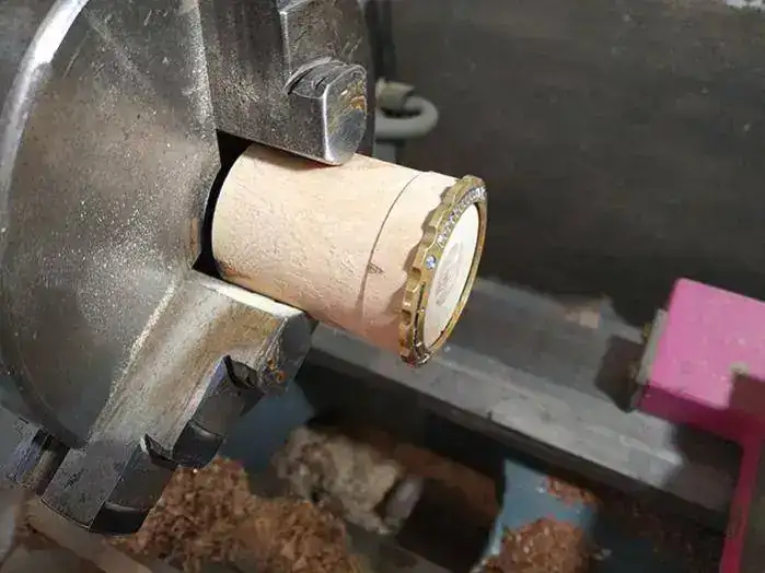

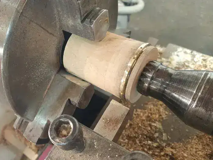

Bueno, heredé de mi padre un taller de artesanía y torneado de la madera en el que ahora yo hago casi exclusivamente remos para kayak de estilo groenlandés... así que me hice un soporte de madera para poder encajar el bisel en el y trabajar mas separado de las garras del torno... porque cuando se ponen 3000 RPM es bastante bastante peligroso acercar los nudillos.
Luego hice un tope encajado para poder apretar con el contrapunto sin dañar el latón!
Y listo, después ya un par de pasaditas hasta dejarlo a gusto!
No es el bisel del mod que he enseñado aquí, pero bueno... lo hice exactamente igual!

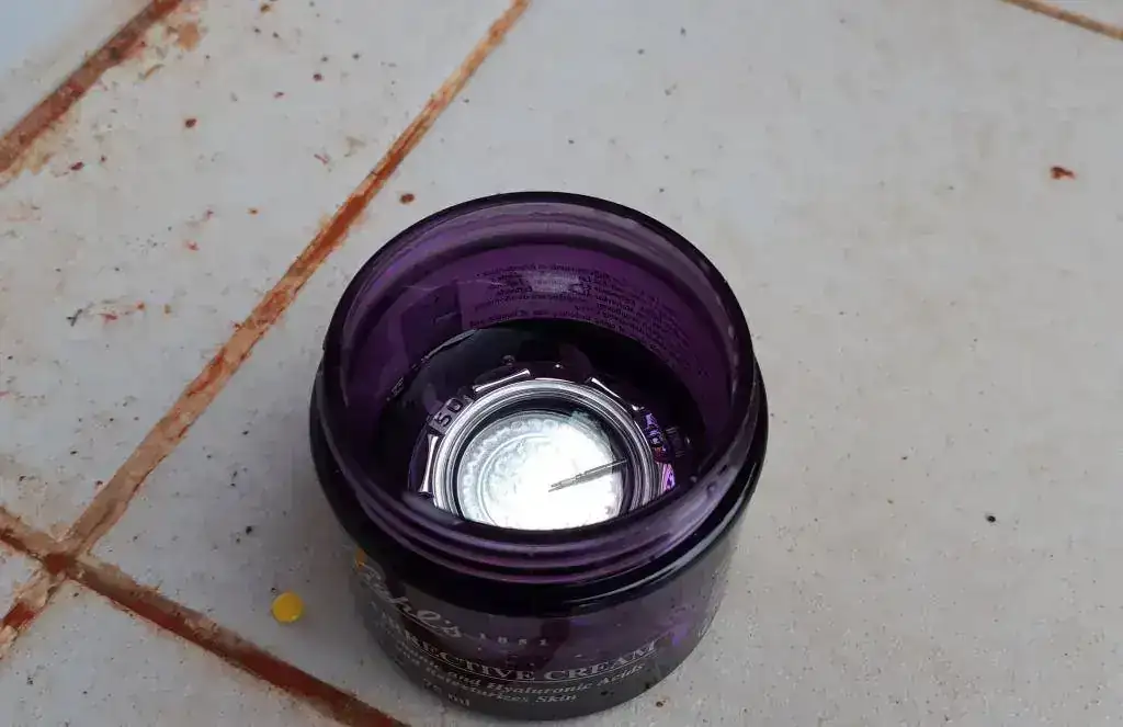

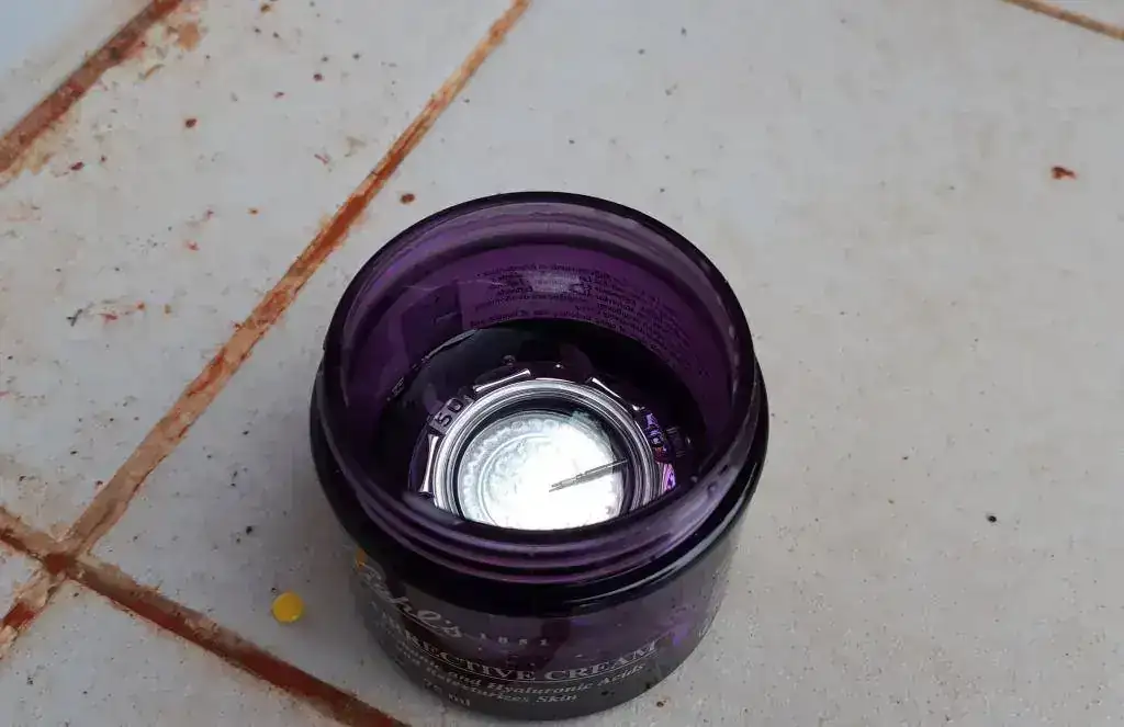

Lo del salfuman es delicado? Alguna precaución especial?
Es posible decapar el latón con algún otro producto o lijando? Los químicos me dan bastante respeto
Pues si, entendí mal.
Excelente trabajo.
El salfuman es delicado pero lo venden en supermercados. Vamos, que no es dinamita.
Precauciones:
Ponerte guantes de goma o de trabajo y gafas de seguridad.
Trabajar al aire libre o en lugar ventilado lejos del alcance de animales (humanos incluido).
En un envase pequeño de plastico colocar la caja, con su plexi, Corona y traseras bien apretadas.
O el bisel si es lo que quieres decapar.
Cubrir con salfuman.
Esperar un par de horas.
Para sacarlo yo lo pongo en el sumidero y lo voy regando lentamente con agua para diluir el salfuman, ya que echarlo directamente a las cañerías no es recomendable.
Y dejar que el salfuman diluido vaya rebosando y escapando por el sumidero.
Cuando este bien aclarado sacas las piezas con los guantes y lo lavas todo con jabón.
Y te abres una botella de vino.
Yo uso un botecito de cremas para el jeto que tenía mi mujer vacío.
Pero vamos, que si te cae una gota de salfuman en la mano te lavas y punto.
