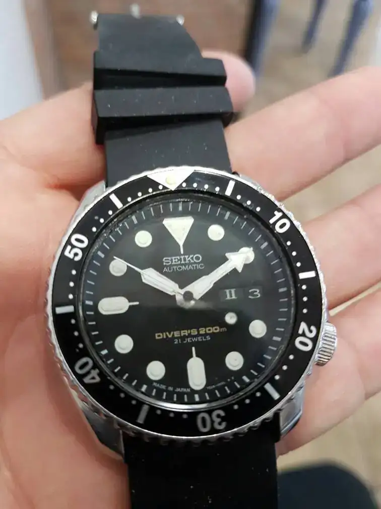

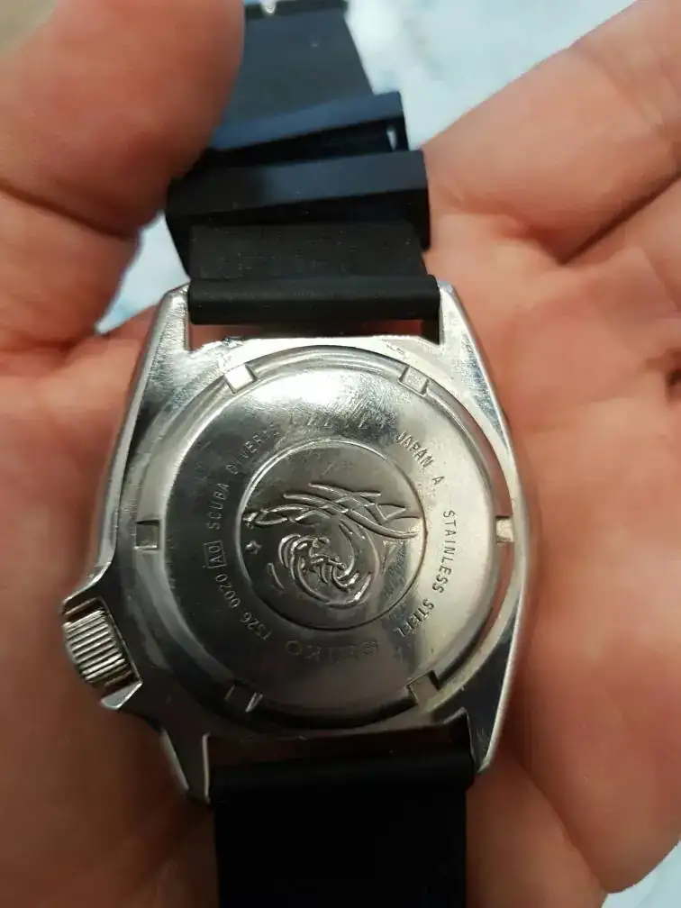

Hola compis,recurro a vuestra sapiencia a ver si alguien con este par de fotos me podría decir de que epoca es este reloj.gracias de antemano.
Parace que es de julio del 96
Por la parte de la tapa, al lado de la palabra Japan que numero pone?
671771 si no me equivoco.
muchisimas gracias por la info vicente!
un saludo.
Asi es, casi seguro de 96.
Ojo que el insert del bisel y el datario no son originales. Y por lo menos la tapa ha sido polida.
Pero es uno de los primeros SKX007:)

Gracias por el aporte. Tenía la duda de la fecha y el calendario. No es original porque el fondo es negro en vez de blanco? Y en cuanto al insert,ahí ya si que me pierdo.

De cierto que un calibre original de un SKX007 de 1996 es un 7S26A, pero ese calendario en negro nunca ha salido en los skx007/9(solo en los skx171), asi que alguna cosa ha sido cambiada en ese reloj.

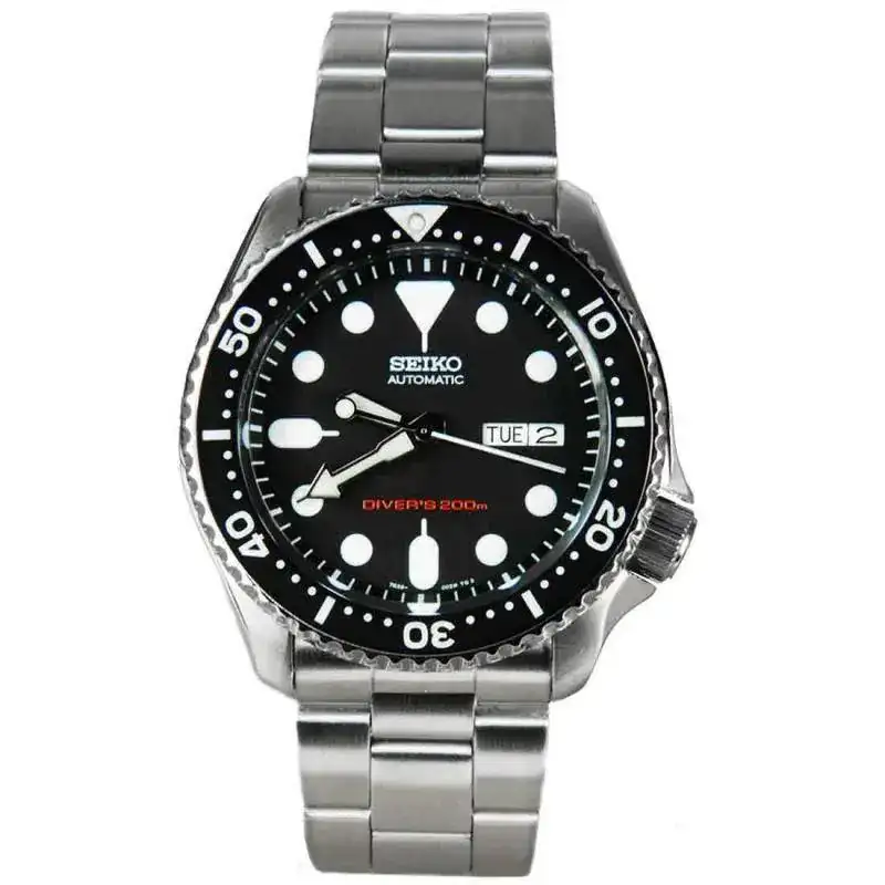

Es original de un SKX171(fondo negro, letras blancas).

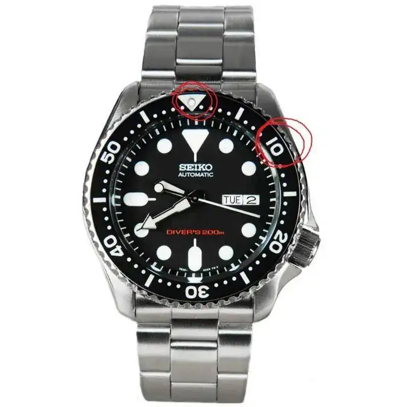

El insert es un aftermarket, mirad el n.º 1 de 10 - el 1 no puede ser asi, tiene de ser asi : I0 y la perla del lumen no es salida como en ese

El calibre no le corresponde, en la tapa trasera verás que pone 7S26 ese es su calibre.
En este tipo de relojes es normal que los modifiquen mucho, el calibre es muy parecido si funciona bien y te gusta el reloj. pues no le des importacia.
