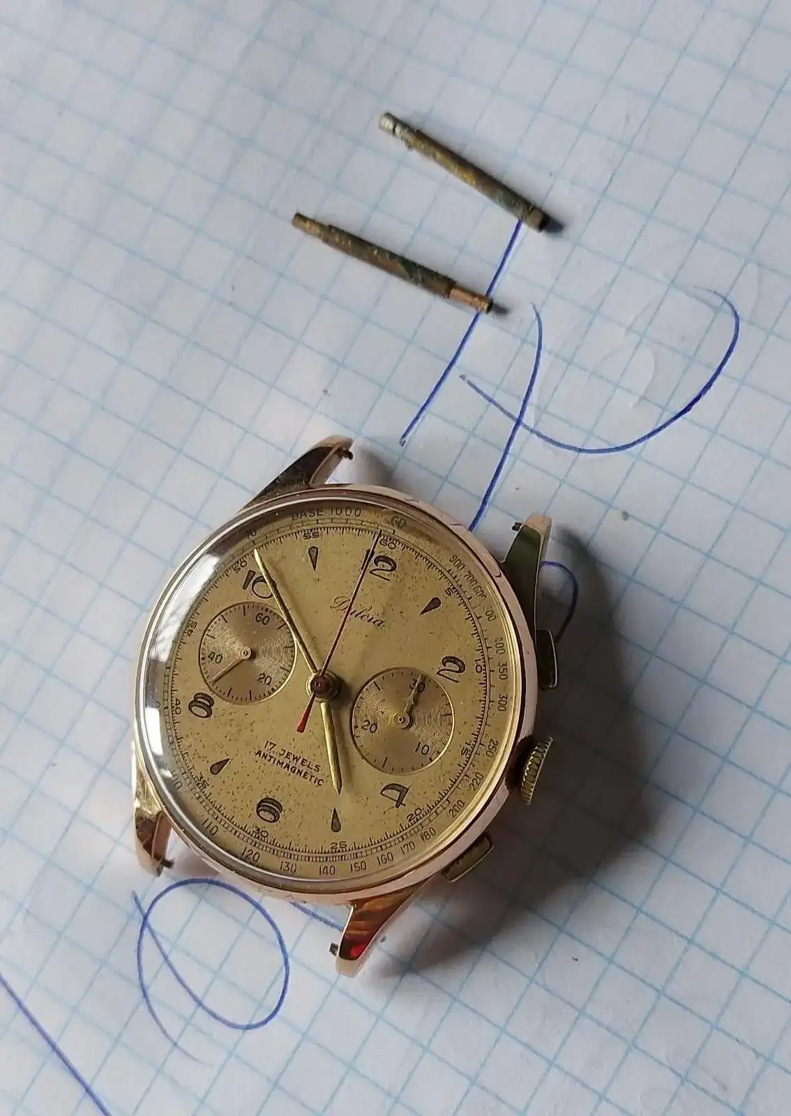

Buenas tardes:
Hace algún tiempo que veo este tipo de anclajes para asas de reloj, pero el caso es que me ha llegado uno a casa. Este en concreto, me ha llegado con unos tubitos retractiles para colocar a modo de pasador.
En cualquier caso, me gustaría saber si las correas normales (no las open end) se pueden usar con seguridad aclandolas en los pivotes que sobresalen de las asas del reloj, sin utilizar los tubitos que hacen de pasador postizo. Esto lo pregunto porque si que he visto este tipo de asas con pivotes en más relojes, pero no tenían tubos retractiles para rigidizar.
¿Agarra bien entre esos pivotes una correa normal?
La foto pertenece al reloj nada más llegar, ahora está todo limpio con alcohol.
Saludos!

Supongo que correas gorditas, y ensanchando el final de la correa con un destornillador, cabrán.
Una correa ahí sin refuerzo interior... ni loco, más temprano que tarde se va a salir y el reloj pues... al suelo. ::bash::
Así que o bien tubitos, o que un relojero manitas le haga agujeros para springbars tradicionales, o que los deje soldados.

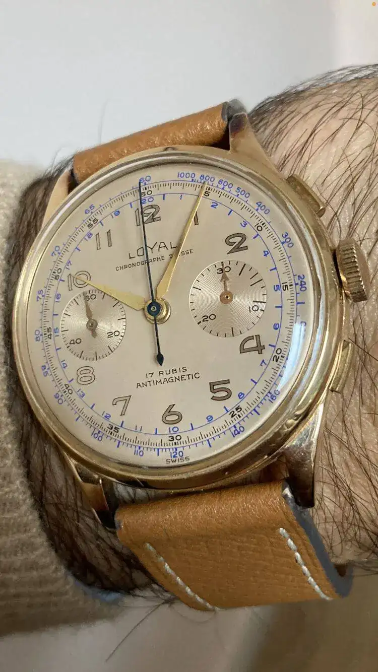

Correa normal y corriente. Este tiene el mismo sistema, y no he tenido problema alguno.
Pd: Bonita pieza. Qué calibre lleva?

Genial, yo pienso que no hay problema. El Dulcia lleva un Landeron 48. De momento, voy a ver como le queda una open end de hirsch utilizando los tubitos. Estos, pienso que no son imprescindibles y según me indicas ya veo que son un extra.
Muchas gracias
+ 1.
Esta explicación que dio el compañero Akthara anteriormente. Me adhiero.
Muchas gracias
Ojo! Los tubitos hay que ponerlos, yo al menos los llevo así.
Reacciones: rotciv

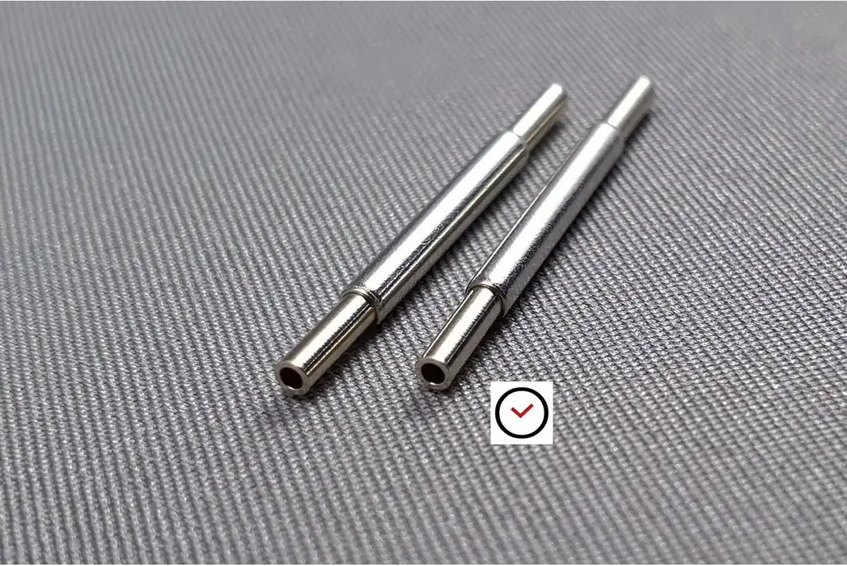

Para cada cosa, lo suyo.
Esas garras, con salientes para los pasadores, requieren unos pasadores hembra.
No son tan fáciles de encontrar, pero se encuentran.
Un ejemplo
Pasadores hembra
