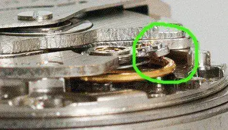

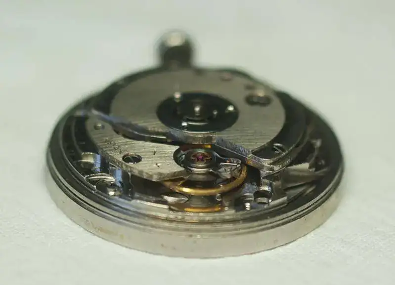

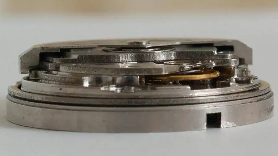

Del paseo por el mercadillo del jueves me he traido un orient (otro con el mismo calibre del del otro día), con un aspecto fantástico por fuera, a excepción del cristal, y parado. Al moverlo me dio la sensación de que la masa oscilante estaba suelta, como así fue. Apareció la misma y su tornillo, pero el volante está bloqueado y no creo ver que haya nada más suelto por el interior y que sea la causa el bloqueo. Pero al mirarlo detenidamente parece que la punta del volante, por el lado contrario del puente, (¿es la raqueta?) está doblada hacia arriba a no ser que en este reloj sea así. Os dejo una imagen a ver que os parece

En efecto, algo anda mal aunque parece más el pitón que la raqueta.
Es posible que el reloj funcione con ese problema pero, posiblemente, el rotor tocará en el volante lo que le impedirá girar adecuadamente.
En mi opinión, ha sido el propio rotor el que ha provocado la avería bien cuando estaba descolgado o cuando se soltó del todo.
Además, en estos casos, es frecuente que la gente zarandee bruscamente el reloj para asegurarse de que hay algo suelto en el interior lo que no hace más que agravar los daños.
Puedes intentar enderezarlo pero ten cuidado porque el volante es más delicado que una suegra.
Creo que si es eso, Joler, todavía no domino la denominación de cada parte.
Con muchísima paciencia, más miedo y una buena pinza pakistaní, fina y a la vez fuerte, le he ido dando pequeños toques a esa punta del pitón hacia abajo hasta que ha quedado aproximadamente derecha. Entonces, como buen amigo, el volante ha empezado a girar.
Me ha dado mucha alegría el que haya empezado a funcionar aunque no será bien. No sé el sitio exacto donde debe estar el pitón (yo lo he dejado más o menos donde estaba) pero igual que se había doblado seguro que también está desplazado y es evidente que el reloj no anda sino que vuela. Supongo que adelantará mucho. Pero bueno, al menos no está quieto; ahora está ya en lista de espera para un trasplante. Parece que de ese movimiento debe haber muchos por ahí así que buscaré uno para sacarle el volante. Yo no puedo meterle mano al espiral, al menos por ahora (y en mucho tiempo).
También he visto la causa de que se soltara la masa oscilante: hay una gran holgura en el cojinete superior que la hace balancear bastante. También habrá que hacer otro trasplante por ahí.
