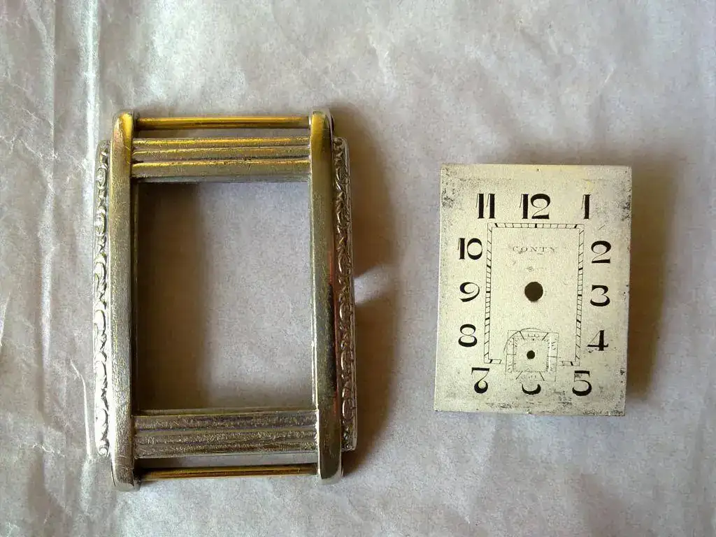

Ocurre que entre los relojes de pulsera mi mayor interés está en los anteriores a la II Guerra Mundial, y eso me ha llevado a "cazar" un par de ejemplares en el corto intervalo de una semana.
Presentaré aquí uno, el problemático.

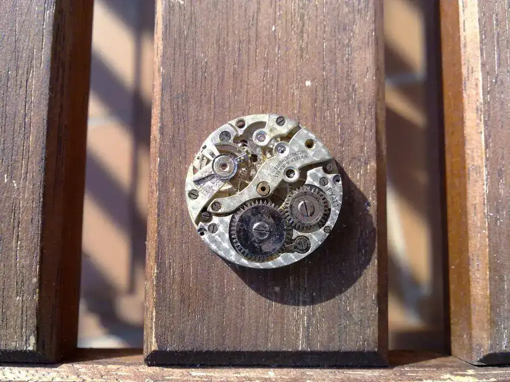

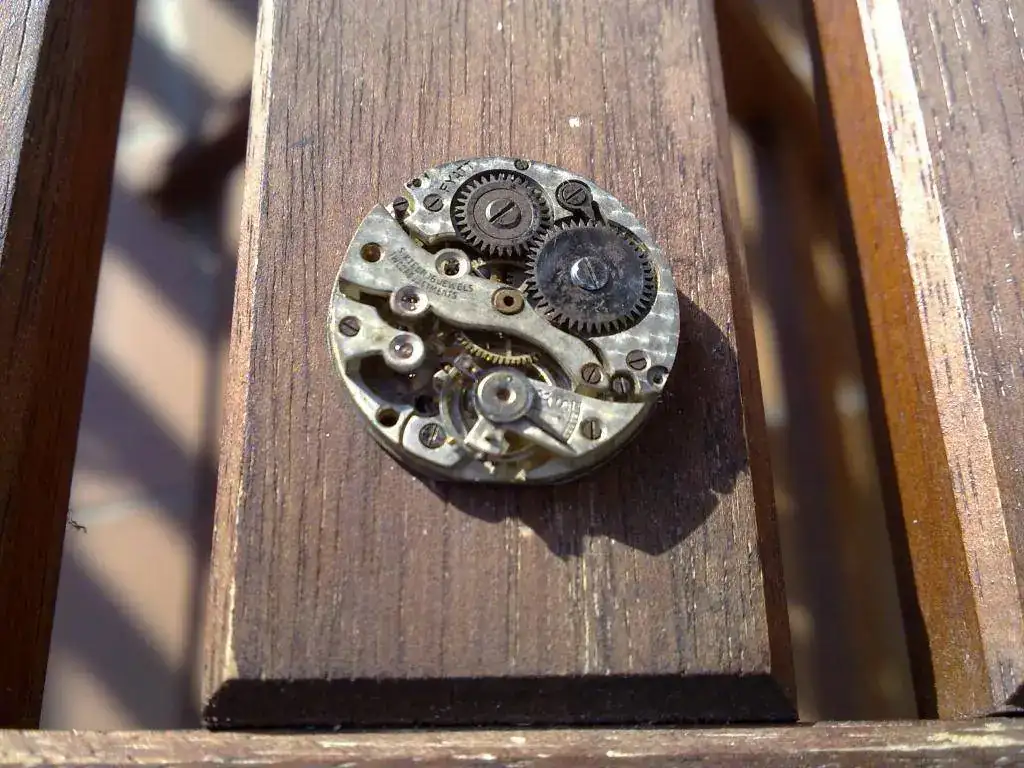

El bichito me dio guerra para cazarlo, pero a la tercera fue abatido.

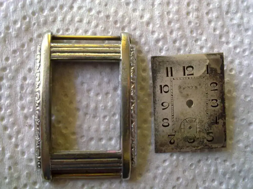

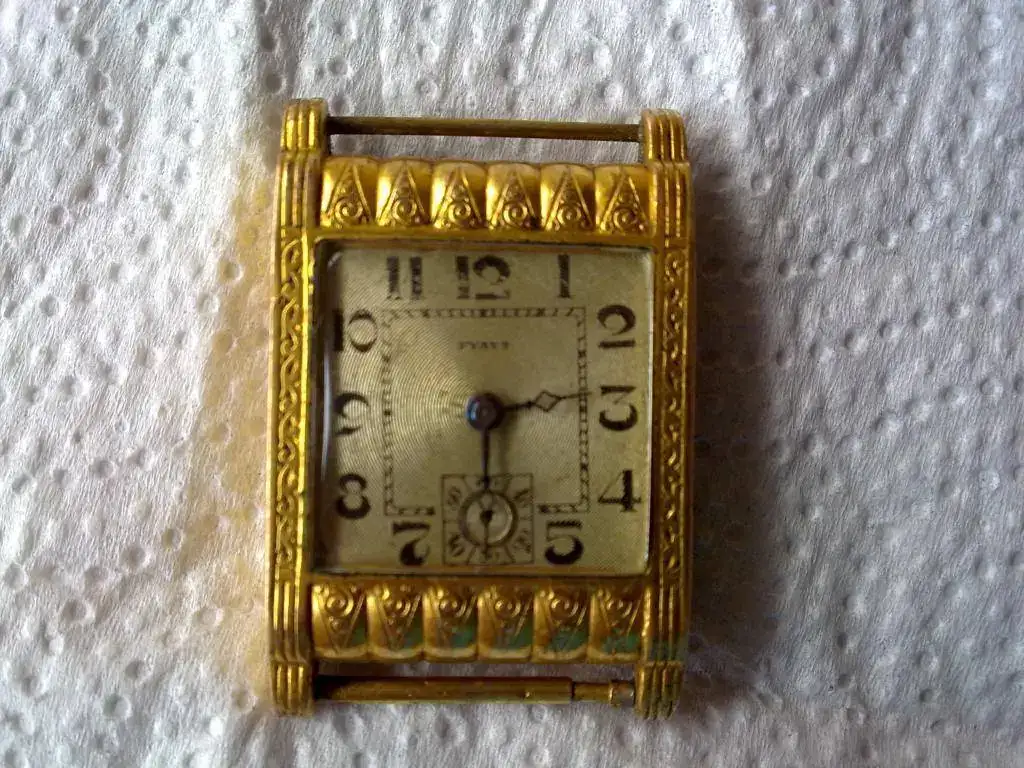

Se trata de un ejemplar tipiquísimo de reloj de alrededor de 1925, con caja hiper-super-maxi-decorada, que sin duda será muy del gusto de unos y muy del rechazo de otros, pero que a nadie dejará indiferente.
De hecho no compré un reloj, compré una caja acristalada, ya que como podréis ver en las fotos el calibre no está mal: Está absolutamente destruido.
Además, vendió cara su piel, ya que resistió firmemente mis disparos y apenas se resignó a arrastrarse 5€ del precio marcado.
El calibre está marcado en la trasera como AR, marcas que empezó a usar Enicar allá por 1920.
No he logrado saber el número del calibre.

Si alguien sabe decirme qué calibre es se lo agradeceré mucho.
Si sabe decirme dónde encontrar otro... ¡Eso ya será para saltar de alegría!
Gracias a todos por llegar hasta aquí.
Me olvidaba: El diámetro del hueco de la caja (no tiene carrura) es de 23´3mm. Medida estándar de este tipo de relojes.
Todos los relojes que tengo de alrededor de 1925 - 1930 tienen esa medida.
El calibre mide 22´9mm.

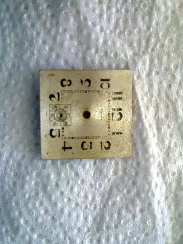

Aprovecho esta segunda intervención para mostrar otro similar, de alrededor de 1930, que está en el relojero:
Calibre AR , Ariste Racine , Longeau Bienne Swiss.

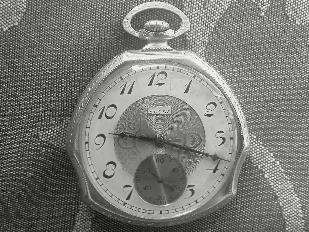

Y de regalo, por aportar algo más a lo que ya estaba, un reloj de bolsillo de la misma época. Apostaría incluso que del mismo año:
Me gustan las esferas labradas pero esa caja parece mas una joya que un reloj!, el Elguin es una preciosidad!!!. Por otra parte siento no poder ayudarte en la identificación del calibre, algun experto por ahí?...

El reloj ya ves que es una joyita, muy maltratada por dentro pero perfecta por fuera. Cuando lo tenga rehabilitado ya lo mostraré, aunque todo depende de que encuentre otro calibre.

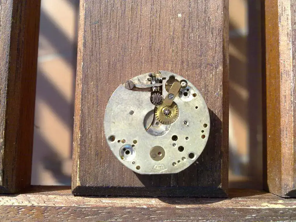

El calibre actual está masacado:
Roto (como no podía ser menos) el eje del volante, falta la tija, destruidos tres rubíes de los que están a la vista, falta un tornillo, tiene óxido... ¡Y lo más divertido del caso es que yo lo sabía! ¡El reloj lo abrí antes de comprarlo!

Evidentemente trataré de alterar lo menos posible. En caso de cambiar el calibre por otro tendría que cambiar la esfera, ya que difícilmente conseguiría un calibre que se adapte a las patillas del dial y que además el agujerín del segundero quede en el mismo sitio.
Por valer vale cualquier calibre de ese tipo de relojes. Tengo varios de ese tipo y todos tienen las mismas medidas.
No. No me asusta nada la idea de no encontrar ese mismo calibre, alguna solución encontraré. Además que tampoco tengo prisa, pero por ahora trataré de conseguir uno igual.

::Dbt::.... picado estaba..... me he dedicado ha hacer el chafardero por Ranfft.... Podría ser un FHF (Fontainemelon). Se parece mucho a las imágenes de algunos FHF de 10,5 líneas que aparecen.
Vamos, no soy ningún experto pero reconozco que tienen parecido (aunque no idénticos).
Buen día avv; en esos años se hicieron muchos calibres muy parecidos y para conocer el calibre - siempe debemos compararlos - con el rte. de tiret!!!. Creo tener una docena de máquinas parecidas paro no iguales. El lunes miraré en el taller - pero sí en esa máquina dice A-R...
Gracias AVV por el interés, pero como dice don Luís, ese tipo de calibres es muy frecuente en esa época, y AR no utilizó calibres FHF marcados a su nombre. Quizá AS sí, pero con completa seguridad FHF no.
El señor A Racine diseñó estos calibres AR. Sus relojes llevaban su apellido al revés: Enicar.
Buen día amigos; entre mas de 200 máquinas "parecidas" - solo encontré 2 máquinas cal. A-R
iguales con el mismo rte. titer iguales y las 2 máquinas tienen la misma marca "EXCEED" con un excelente acabado y con solo 10 rubies??
Un saludo. Luis desde Argentina
Hola don Luís, el calibre que muestro es de 16J y en ningún sito le veo la marca EXCEED que indica.
Supongo que es imposible que fabricasen el mismo calibre, pero con diferente número de rubíes. Y sobre todo cuando la diferencia de número es tan grande.
Buen día rafa; creo que interpretó mal. Digo: tengo 2 máquinas y las 2 tienen la misma marca y no digo que el suyo tiene la misma marca que el mío.
Tema los rubies; los fabricantes suelen fabricar las mismas máquinas con el mismo calibre y
algunas le colocan 15 - 18 - 21 etc. Esto no es novedoso ni imposile, disculpe rafa - es habitual verlos en miles de calibres!!!

El reloj volverá a ser un reloj, ya te lo voy anticipando. Hoy mismo ha salido para acá un calibre para darle vida. No es el mismo, porque por las indagaciones que he hecho es muy difícil conseguir otro igual, pero es de la misma época, concretamente del año 26. Y yo dato esa caja alrededor del 25 con un margen de error pequeñisimo. Apenas un año o dos hacia arriba y uno hacia abajo.
