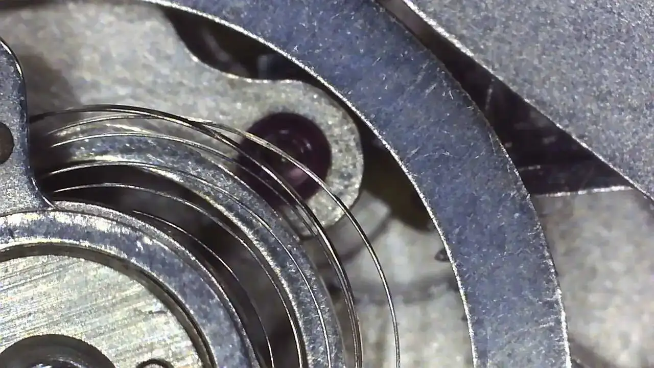

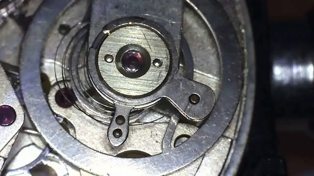

Se trata de un movimiento EB 8800 que vino con la raqueta separada del portarubí. La he encajado de nuevo, con la forma original que he visto aquí, pero una vez puesto queda como se ve en las fotos.
¿Tiene solcuión o hay que buscar una espiral nueva?
Hola:
Yo sacaria la espiral del portapitón, y vería que forma tiene esa espiral. A lo mejor solo tiene una espira mal enrollada y con sumo cuidado la puedes enderezar.
Saludos y suerte.

La mia estaba infinitamente mejor y me la cargé, si no eres muy experto cambia el volante completo no cuesta mucho dinero y se trabaja menos y tu reloj parece más facil de cambiar yo no la he recibido todavia y me costó aproximadamente 7 euros.
de todos modos intentaló si tienes paciencia peor no se va a poner.

Al final me he hecho con un movimiento completo y funcionando. Y le he cambiado el puente completo, con espiral y volante. Cuando tenga tiempo y ganas me meteré a enderezar esa espral... o le daré salida al movimiento para piezas.
Reacciones: Jordim
Me parece bien, los que no sabemos si tenemos tiempo podemos emplearlo en aprender cosas a base de mucho esfuerzo pero normalmente si queremos que queden bien las cosas hay que ir a lo práctico.
