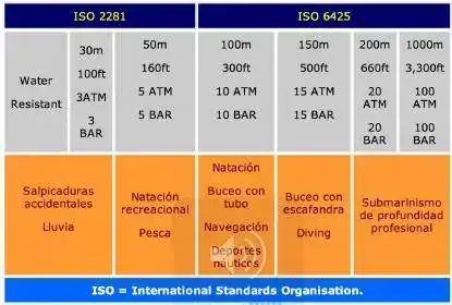

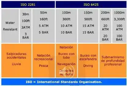

Creo que puedes bañarte tranquilamente y practicar deportes acuáticos.

En teoría, el límite para sumergir un reloj cualquiera se sitúa precisamente en 10 bares. Los de 50 metros sólo aguantan, teóricamente y dependiendo del modelo/marca, exposición al agua superficial, o baños ligeros. Es a partir de los 100 cuando un reloj (y vuelvo a repetir, teóricamente) es apto para ser sumergido a poca profundidad o nadar levemente, y bañarse con él regularmente, aunque no mucho más.
Te diría que para que fueras sobre seguro, te buscases un buen y barato 200 M con su corona roscada (no hace falta que tenga certificación ISO ni que sea certificado como diver´s) y entonces sí, podrías someterlo a todo tipo de perrerías acuáticas sabiendo que no le va a pasar absolutamente nada.
